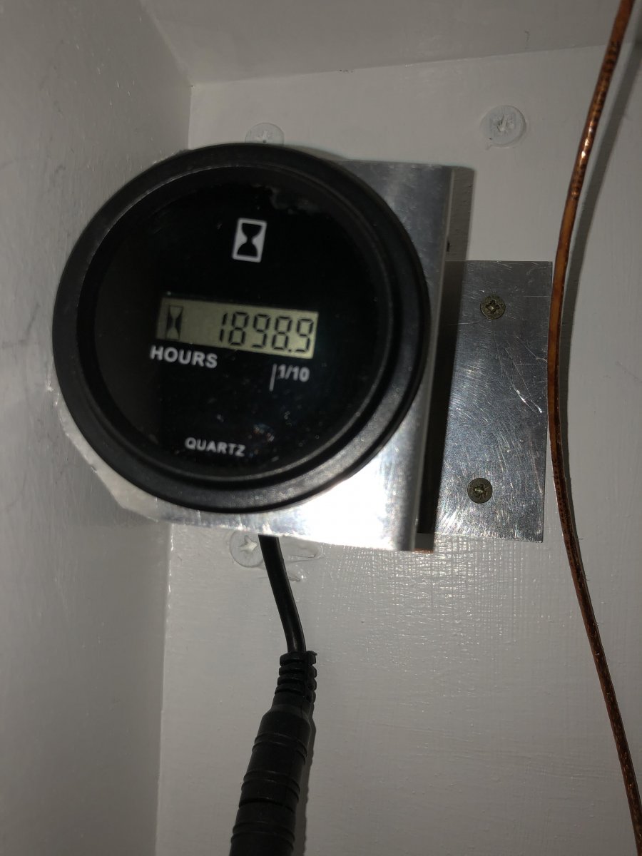

    Har holdt en relativt høy standard på rensehygienen, vil påstå at under 1% av de brukte platene ble spilt direkte før vask (UCC)
    Hovedregelen er og var: No Wash no Play
    Dagens PU (AT33PTG/II) runder 1000timer nå og har ALDRI blitt tafstet på av brukte plater og kun en fåtall nye (u-rensede) plater.
    Inbiller meg at det er grunnen til at den holder ennå.

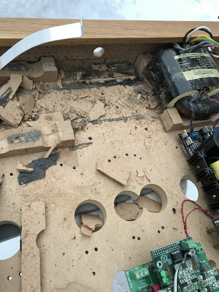

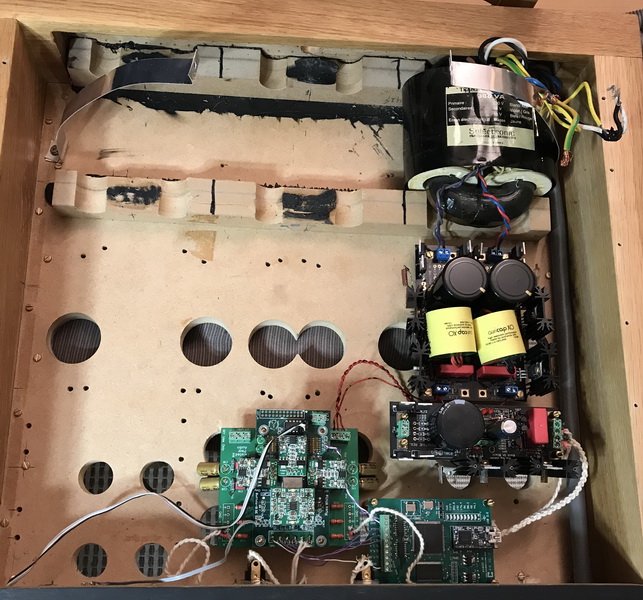

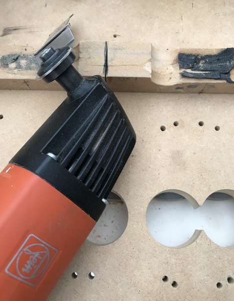

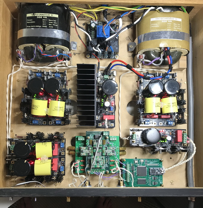

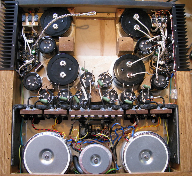

    Mens vi venter på Gud så kan vi like godt ta en liten shining av Bøffelen.
    Ut med noe og inn med noe annet..

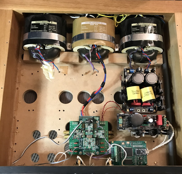

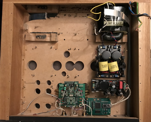

    Orginal setup, 1stk 9V trafo til B3 og Exa samt 2stk 18V trafo til Legato.
    Nu mere står IVY installert og den trenger enten 1 stk eller 3 stk, PS
    Nytt oppsett blir 1 stk 300VA trafo 18V + 3 stk shunter til IVY3.
    Rett ut av boksen:
    Hull til bryter:
    Ting skjer, en ut en flyttes:
    Godt verktøy er halve jobben:
    A whole lot of mess, AKA I love the smell of MDF in the evning
    Modulær design er tingen

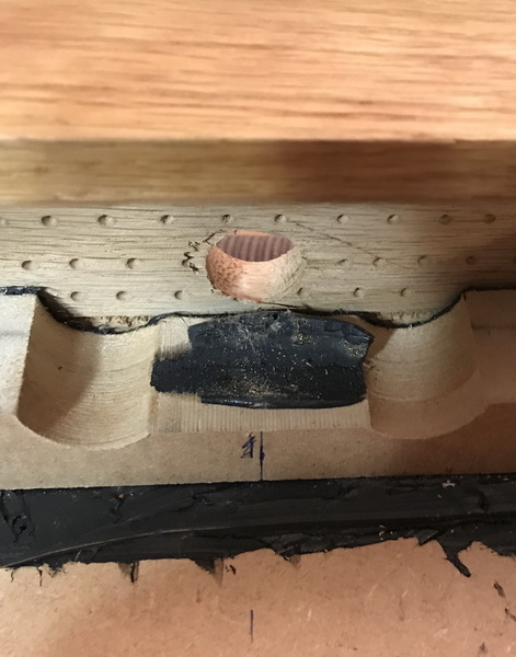

    Tenke tenke,
    Skal støpe inn kondisene til Alphen i lim,
    tenkte å lage et bånd av kobber rundt et sett med kondiser (6-8 stk) for så å fylle opp med lim / silikon imellom.
    Imidlertid er jeg redd for at vanlig Tec7 eller silikon ikke vil flyte ned å fylle hulrommet godt nok?
    Det enkleste vil selvfølgelig være å ta en tur i den lokale sjappa og skaffe seg et par tuber Tec7 eller Trans7.
    Om det ikke er naturlig for Tec7 å renne ned i bunn mellom kondensatorene så må noe annet på bordet:

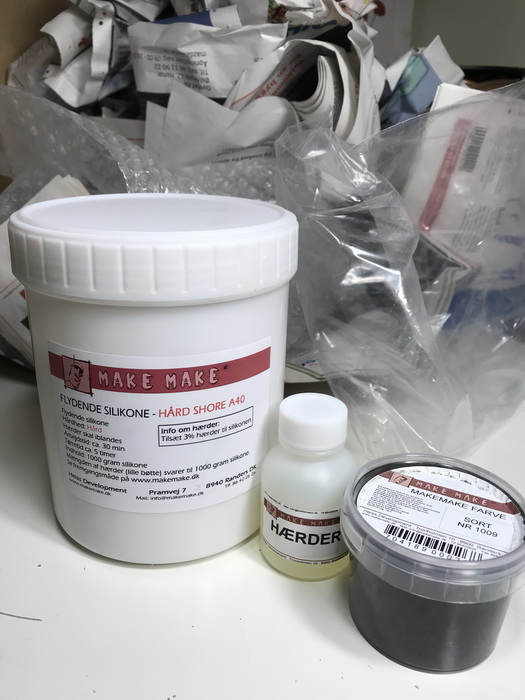

    Har derfor snust litt på silikon støpemasse som man bruker for å lage støpeformer av, skal visstnok være veldig flytende og vil kunne fylle hulrom greit.
    Imidlertid er jeg usikker på om det blir litt for mykt...
    Ser at rødstua design selger silikon i flere hardheter, må kontakte de og sjekke om hvor hard den blir når den herder,
    Ønsker er et fleksibelt dempende lim men ikke for mykt.
    Tec7 har 40 shore hardhet når det herder og det virker kurant.
    Lure lure?

    PS
    ønsker ikke å bruke epoxylim da det totalt eliminerer muligheten for å kunne demontere det senere

    Tec 7 vil vel flyte ok om du varmer det litt?
    pellesmil
    14.04.2005
    1.696
    350
    Skedsmokorset
    Tja..
    Har prøvd det tidligere og har lagt tuben i varmt vann for å tine den opp,
    Hjelper litt men den blir liksom ikke veldig flytende
    Har nå fått kontakt med Rødstua design og de mener at silikonen neppe blir så hard som Tec7,
    Et par ting som kanskje heller mot silikon er disse:
    -Full flyt og forvisning om at silkonen fyller alle hulrom
    -Enkel mulighet å "demontere" om jeg skulle ombestemme meg
    -Mulighet til å blande farge i silikonen.

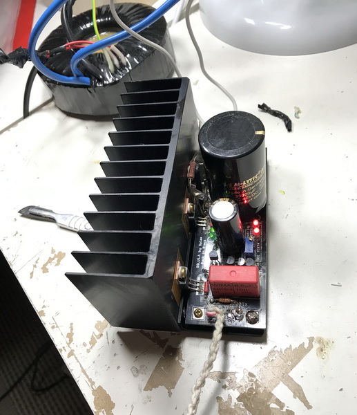

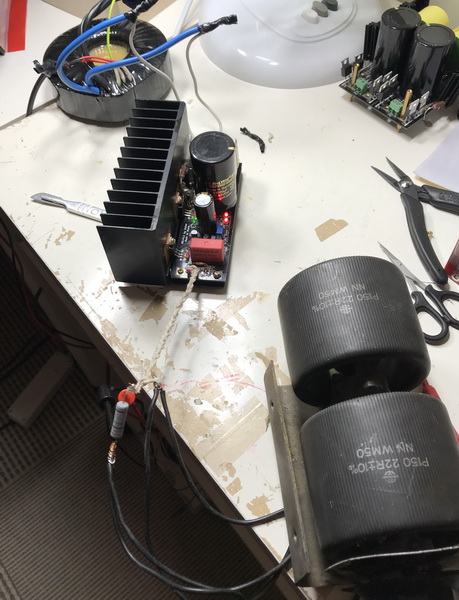

    Litt mere kos med shuntene i dag,
    Fikk ekspresslevert 2 Mlytic fra Drøbak, Takk LMC:)
    Ellers så ble den nye kjølingen til Dacen satt i testbenken,
    Skrudde opp shuntinga et hakk til drøye 900ma tot inkl last (dvs ca 450ma shunting) med 3 stk 7,5ohms seriemotstander
    Ny kjøleribbe er 130mm x 70mm x 40mm
    Mere strøm mindre temperatur, det er gull8)
    Etter ca 2 timer hviler temperaturen på følgende
    -transistor (serie) 41gC
    -transistor (shunt) 38gC
    -seriemotstander 48gC
    -Dioder 50gC
    -mens kjøleribben måler ca 37gC
    Fornøyd med det
    Testing testing

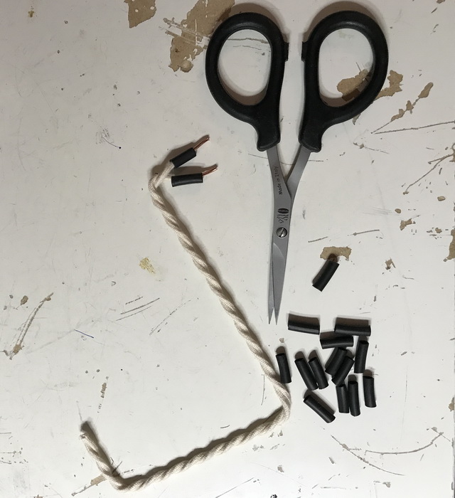

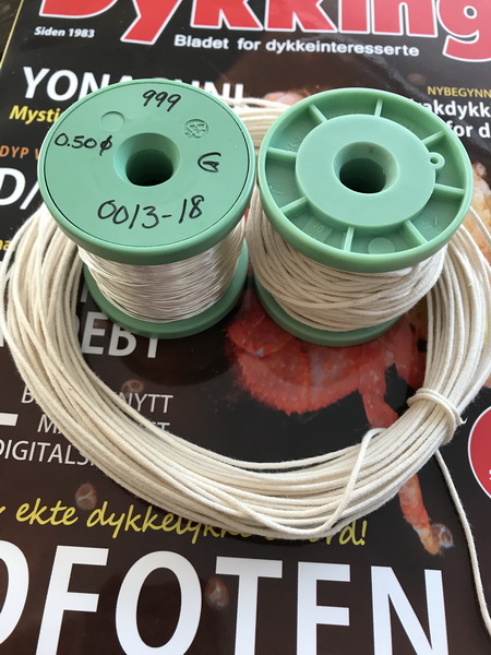

    Gull, røkelse og myrra
    Eller var det Sølv svette og bomull :cool:
    Ca 18m med ferdig kabel, 0,5mm finsølv fra Hamar, bomull fra Sverige.
    Burde jo hatt noe fra Betlehem også....
    Det går noen timer å tre på så lang lengde i ett strekk, kjappere å ta enkeltlengder å tre på,
    Ulempen da er at man må vite eksakt hva man skal bruke kabelen til.
    Jeg liker å ha en lang lengde med ferdig kabel som man kan bruke til forskjellige ting:
    - enkelkordell
    -2 veis tvinnet
    -3 veis tvinnet
    -3 veis flettet
    -4 veis flettet

    Rødstua hobby leverer,
    Setter standaren for embalering ivertfall:cool:
    Nå er det bare å stable opp kondensatorene så blir det store silikonkondiser i Alphen :rolleyes:

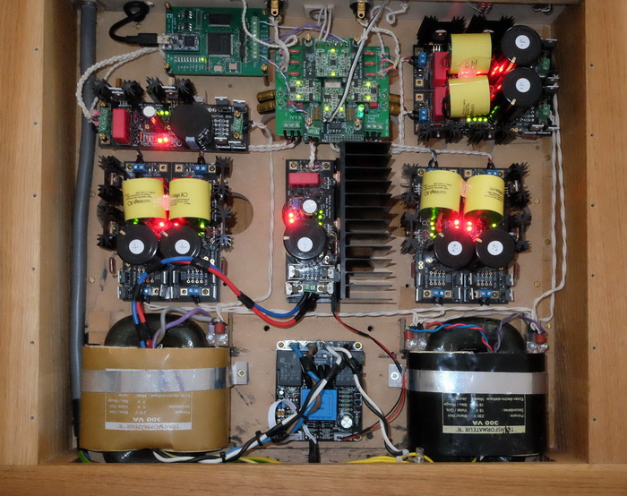

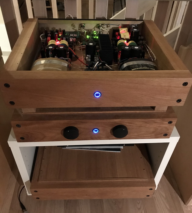

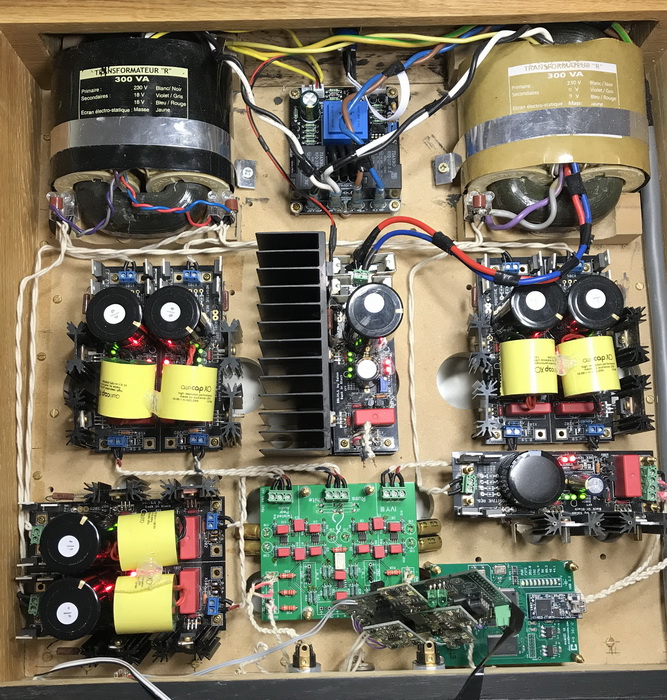

    Da ble det lys i stova,
    Bruker solidcore kordeller fra 6mm2 PN kabel noe som blir ca 0,85mm2
    Isolert med bomull og tvunnet lett.
    Taknemmelig å jobbe med solidcore holder formen pent :)
    Alle spenninger sjekket OK
    Temperatur OK
    I morra blir det siste kabling mellom shunter og IVY.
    Tut å kjør

    Da var Bøffelen tilbake i Musikkstova,
    Litt fintuning av alle spenninger så er vi klar for testrun.
    Kald og rett fra furteboden:
    Bruker Sony XDPen som drev,
    Hmmm....
    Litt vel frampå i diskanten spesielt på moderne nye Norske utgivelser..
    Ganske bob bob egentlig.. litt sterilt
    Føler meg litt som HCS her (no offence:cool:)
    Mye bass, mye detaljer,
    Prøver samme CD i CD rom via USB,
    Bedre men ikke optimalt.
    Spiller en drøy halvtime, kommer seg.
    Tilbake til Sonyen, går greit, mindre sterilt mere mellomtone.
    Kan bli bra dette:)

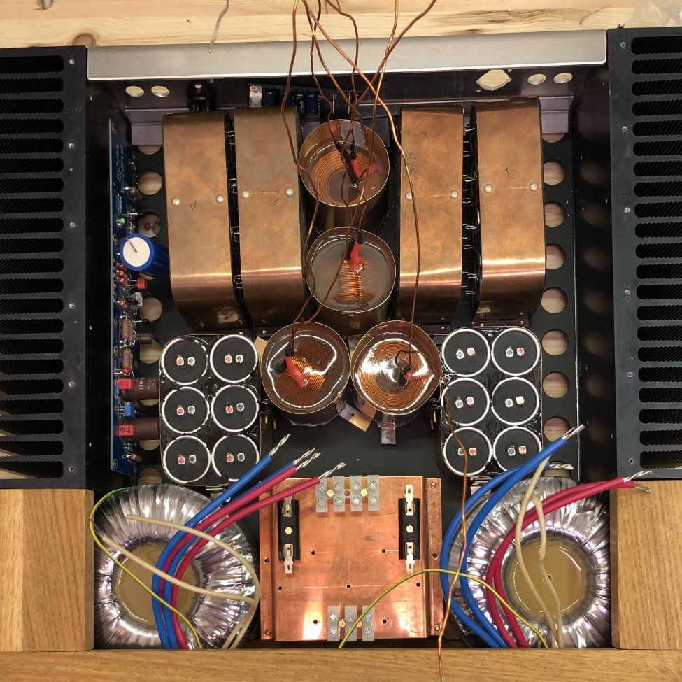

    Om man får prioritert mellom ulike prosjekter og Alphen blir fullført står dessverre flere prosjekter i kø,
    Siden jeg etablerte standarden for fysisk størrelse i seneste laget er det komponenter som må moddes for å kunne tilfredsstille dagens standard.
    Alle komponenter jeg har bygd til nå (bortsett fra Riaa) har samme størrelse:
    52cm bred x 45cm dyp, samme blir Alphen
    Imidlertid har ikke den første Holtonen riktige mål.
    Den er 6 cm dypere enn de andre og det blir ikke bra når jeg skal sette de sammen i et rack.
    Det betyr at den går rett i mod. når Alphen overtar.
    Må kutte 6cm av vangene på høyre og venstre side samt flytte innholdet bakover.
    Phu, gruer meg litt, kjenner jeg meg selv rett mangler det ikke på lim og skruer.

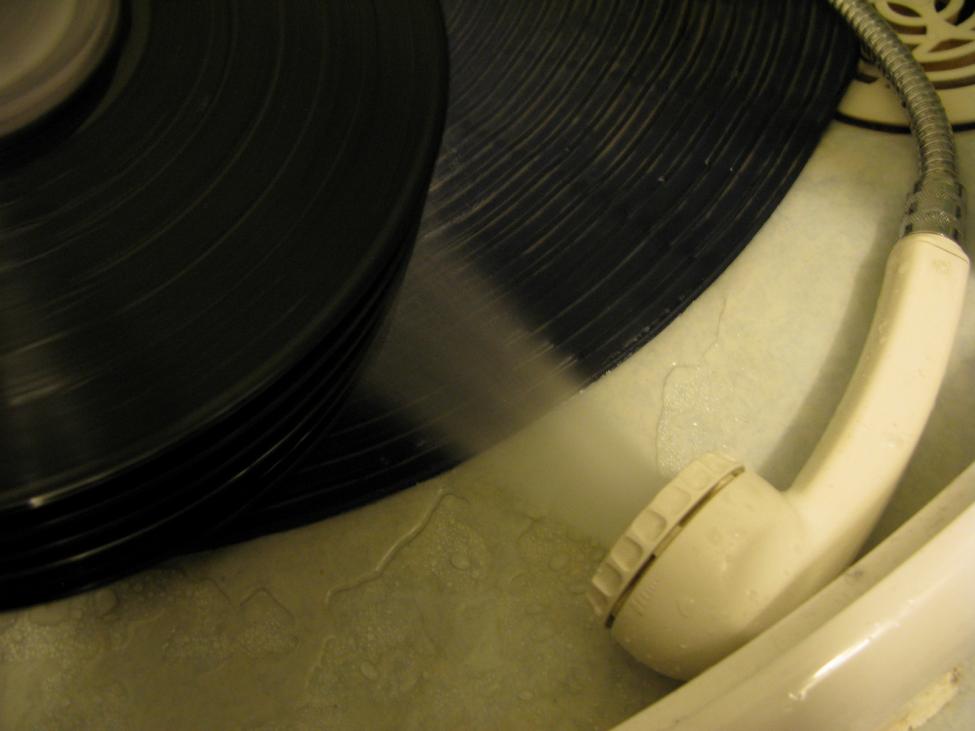

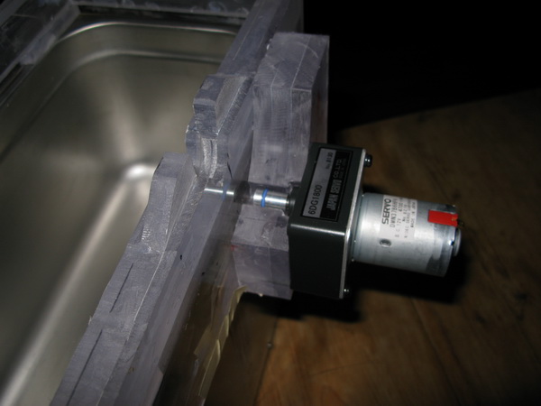

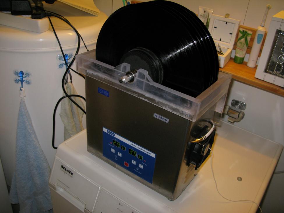

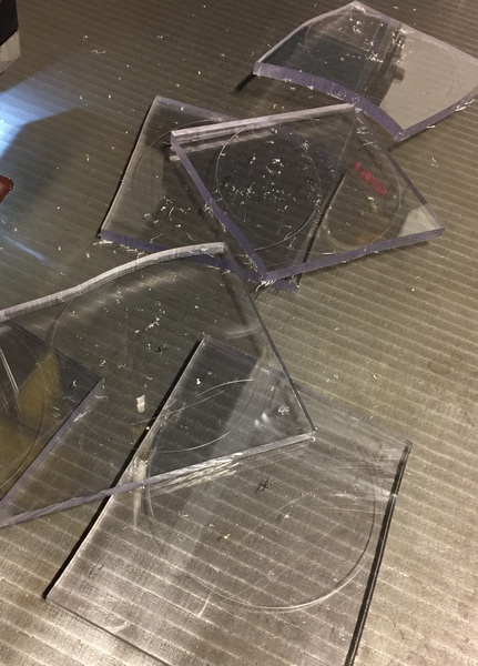

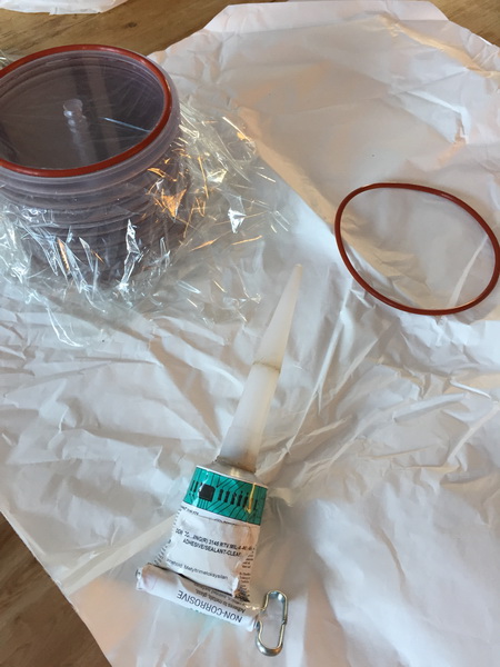

    Ny mod på Vinylvaskemaskinen,
    bedre spacerer mellom platene og istedenfor spacere med skumplater som tetting så blir det ny silikon O-ringer.
    Satser på at det blir bedre.
    Reaksjoner: HCS

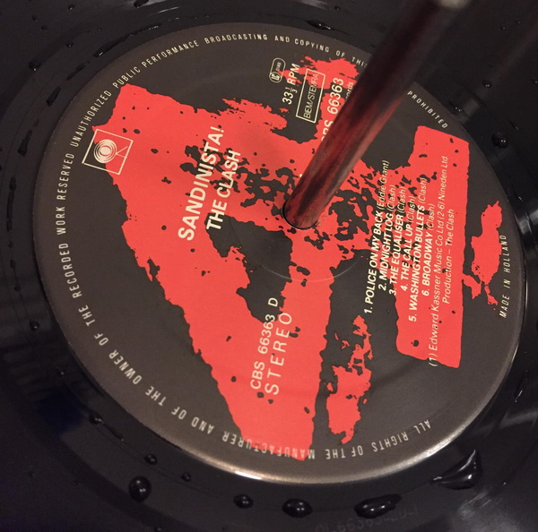

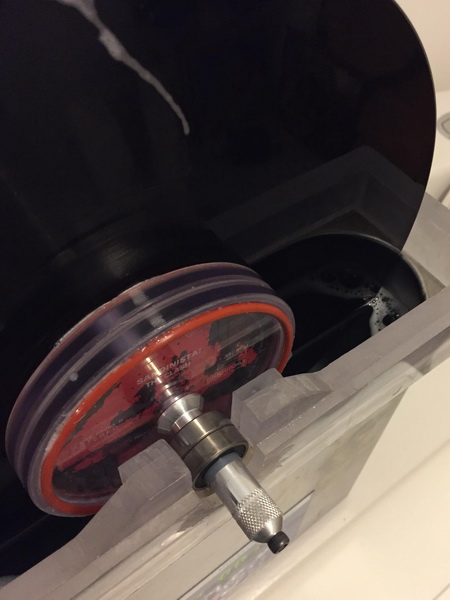

    Vaskeren laget jeg i 2010
    jeg fulgte oppskriften fra mange av de dyktige DIY på den utmerkede tråden til Audiomix.
    https://www.hifisentralen.no/forumet/vinylavdelingen/21447-vinyl-vask-etter-usc-metoden.html
    Min vasker så lyset ved inlegg 505.
    Jeg har vasket over 1000plater og den har funket utmerket,
    Jeg vasker 7 plater i slengen og vasker (etter endel justering) på 35-40gC
    I begynnelsen var jeg litt stressa ved at høy temperatur (+30) kunne warpe platene.
    Drev endel med kjøling både aktiv kjøling av vannet og indirekte kjøling (vifte på selve vaskeren)
    I dag har har jeg ingen kjøling, har funnet ut at ev. warping skjer pga bråkjøling etter vask.
    Jeg er nemmelig en av de få som ikke bruker sprit som vaskemiddel,
    Kun springvann og Zalo, myye Zalo.
    Platene må derfor skylles i dusjen etter vask,
    jeg skyller skikkelig i min 1 min og tørker med 2 ulike mikrofiberkluter.

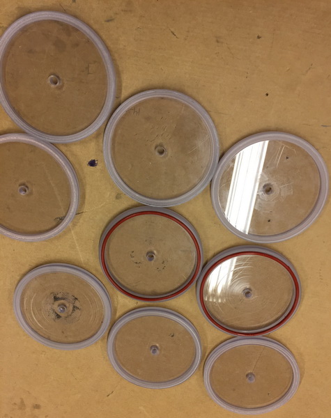

    Jeg bruker 10mm spacere mellom platene med pakning på for å beskytte labelen mot vannet.
    Den siste modden består i å bytte pakninger på spacerene til silikon O-ringer for å forhindre vanninntrengning,
    Det gikk greit med litt rent vann men var ikke 100% fornøyd med den gamle løsningen med skumplate.
    De nye spacerene går i test as we speak.
    rapport kommer,
    Ser at de nye pakningene bygger noe mindre, virker som at jeg kan øke til 8 plater framover :)
    Tja, hva skal man si.
    kan sikekrt hoste opp en deleliste på det som trengs å anskaffes for å bygge en men det har jo også kommet flotte nye byggetråder ang emnet siden 2010
    Yepps
    Reaksjoner: HCS

    Jeg prøve først en mekanisk timeteller men den lagde litt lyd så det likte jeg ikke.
    Kjøpte deretter et elektronisk ur og forsikret meg om at den har innebygget minne, dvs at den husker timeantallet selv om jeg kutter strømmen.
    Ønsket ikke å kjøre noe ekstra "minne"spenning, kun spenning fra motoren og ned til til timetelleren.
    Du får mange typer timetellere og jeg kjøpte min på Ebay.
    Jeg tok et søk på Hour meter og LCD hour meter
    Feks Dette som har et utrolig bredt spenningsområde både DC og AC
    Det viktigste er å finne ut hvilken spenning det er ut etter bryteren / inn på motoren, på min var det ca 100v AC.
    jeg loddet derfor inn en kabel rett på motoren og satt på en bitteliten sikring LINK
    Så satt jeg på en en liten kontakt (hunn) så jeg enkelt kunne koble fra timetelleren, tilsvarende hann på timetelleren.
    På ledningen satt jeg også på 2 motstander og en diode (likeretter) slik at spenningen til timetelleren ble riktig.
    Du kan bruke feks Denne kalkulatoren for enkelt å regne ut rett spenningsfalle,
    husk at den indre motstanden til timetelleren kommer i tillegg til r2 (dvs i parralell med R2)
