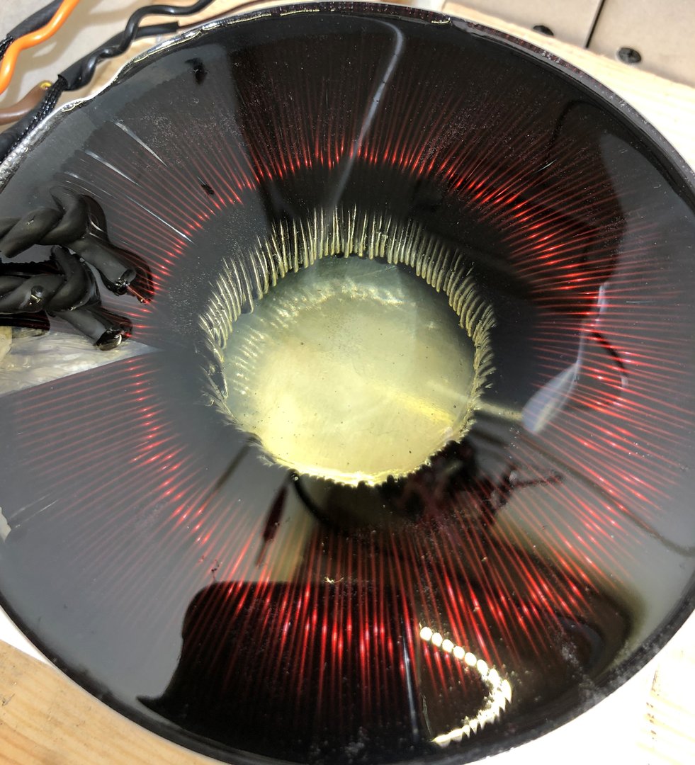

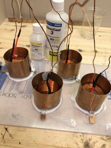

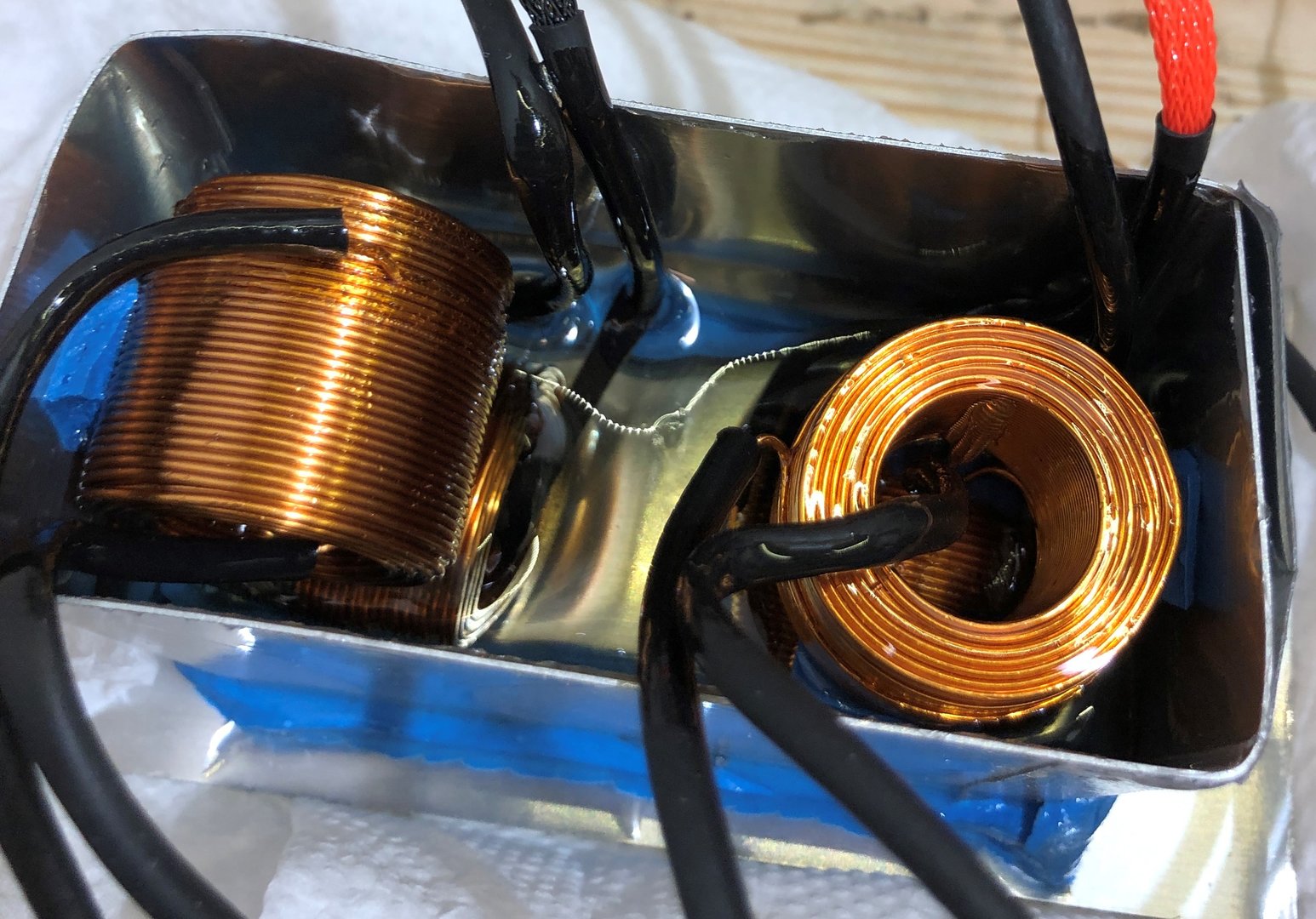

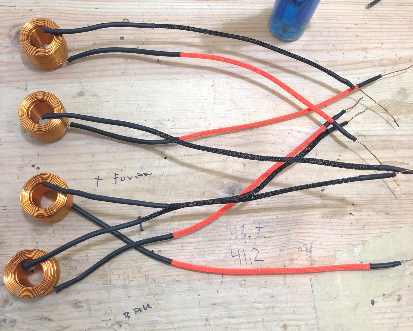

    Har du selv "bakt" inn disse spolene? epoxy eller? Ser bra ut :)
    pellesmil
    14.04.2005
    1.696
    350
    Skedsmokorset
    Takk,
    Ja har støpt de inn selv, brukte Glass cast 3 fra Gustavsen AS, holdt akkurat med 500ml til disse 4 spolene,
    Hadde en plan om å støpe de inn i vakum for å få epoxyen skikkelig inn mellom viklingene.
    Utgikk denne gangen, får bli neste gang.
    Måtte krype til korset og ta av kobberkappa på spolene, det blir for trangt med de på, må slipe vekk litt av epoxyen for å få plass til alt.

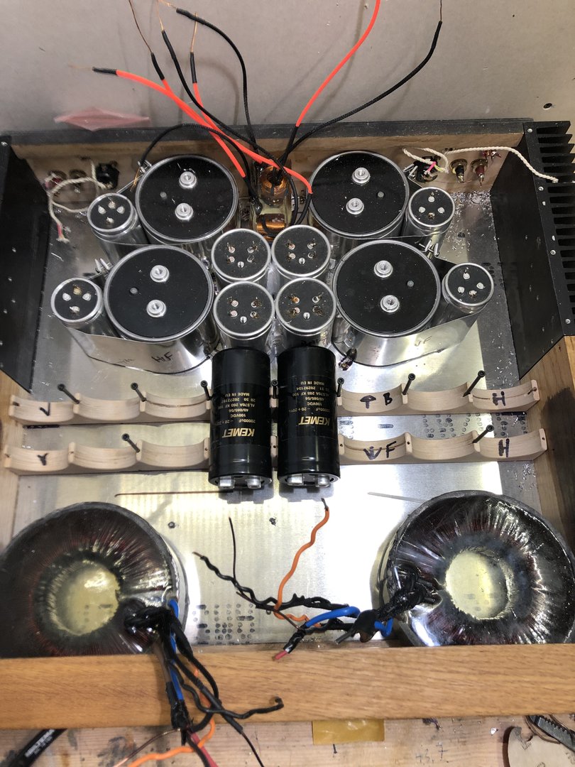

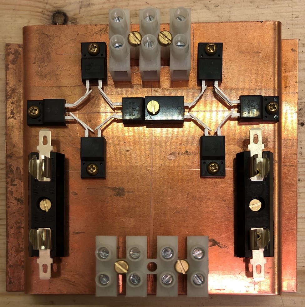

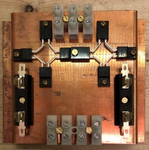

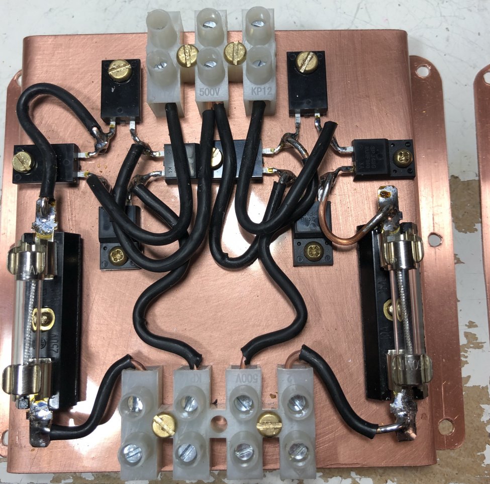

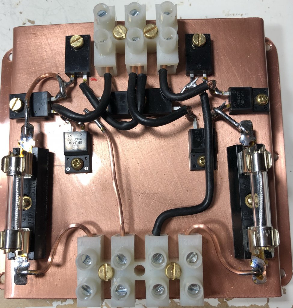

    Litt fremgang,
    Versjon 1 og 2 av likerettere, de skal stables i høyden så det blir baen ene som blir synlig.
    Tipper at det blir V. 2 som skal vises fram.
    V. 1:
    V. 2:

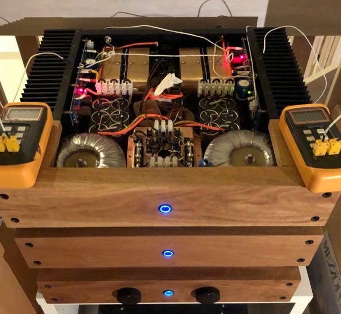

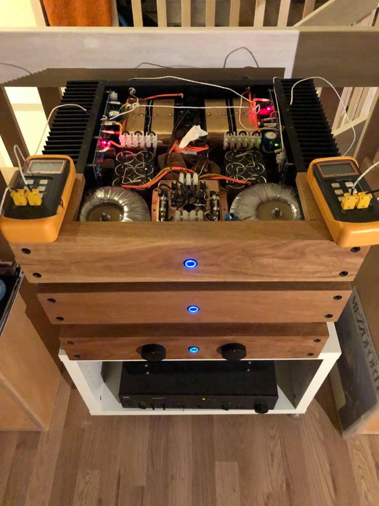

    Lyd i stova.
    Aleph-J leverer.
    460mv Bias og fremdeles under 60grader på transistorene.
    Ca 4 grader kaldere på kjøleribbene, må si meg fornøyd med det.
    Coilene på 2,2mH er ikke tilkoblet, skal gjøre det senere,
    Nå går det direkte fra 60000mF Elna til 52800mF ROE EYH.
    mellom der skal spolene kobles.
    Fores med 2 X 800Va fra Polen, stille så langt,
    Lav gain i aleph-J da... måtte redusere ca 10db på subbene og jeg tipper jeg spiller en drøy time høyerre på volumen enn før.
    dette kan dog ha noe med fraværet av støy.
    Ps. den låter helt fortreffelig

    Da ble spolene montert og det bidro utvilsomt i positiv retning,
    Om man ønsker mye smell, bling og pupper av silikon er det neppe veien å gå.
    Ønsker man heller mere naturlige kropsformer med objektiv formidlingsevne er dette veien å gå.
    Før jeg koblet til spolene ble jeg kjent med en klasse A forsterker som var mørk i lyden uten å være udetaljert, stille som graven når det var stille og livlig når det var party.
    Spolene gjør vokalen enda mere naturtro og stillheten enda mere fremtredende, jeg spiller mye høyere en før men det føles ikke høyt.
    veldig fornøyd.
    Teknisk oppsett på CLC pr kanal:
    60000uF - 2,2mH luftspoler støpt i epoxy - 52800uf.

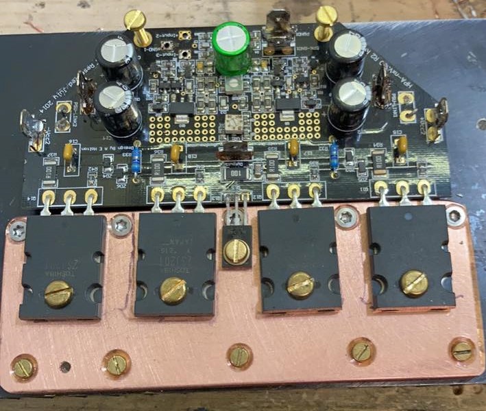

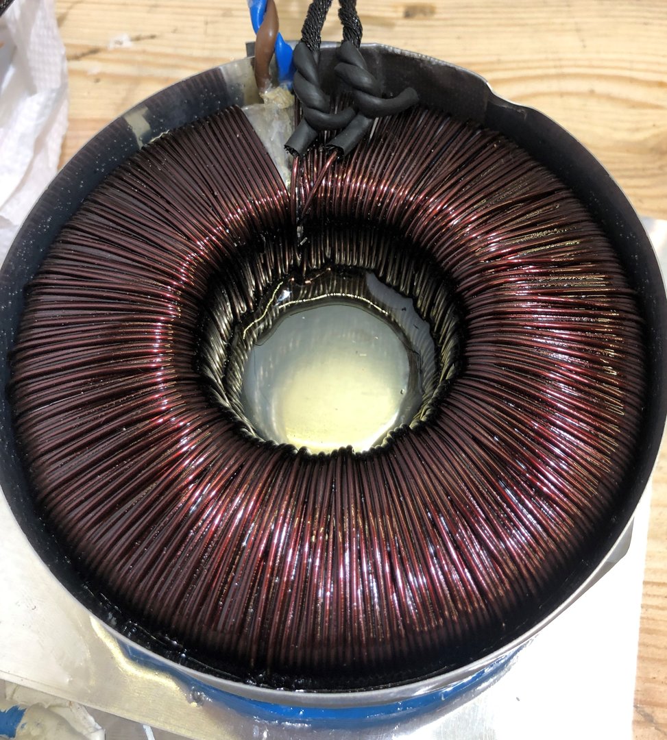

    Oppdatering av nxV300 R2 fra 2013,
    Skal brukes til drive bassene i aktivt oppsett.
    Har lenge irritert meg over trafobrum og mens den lille Holtonen (HPA.nxV201ps R2) er vikar så blir det oppgradering og facelift på gammel Holtonen.
    Studerte lenge på om jeg skulle kjøpe nye bedre trafoer enn de RS components trafoene jeg kjøpte 2012 men har vel funnet ut at man uansett aldri får eliminert trafobrum 100%
    Epoxy måtte derfor til for å tilfredsstille DIYgenet, har strippa trafoene for ytre isolasjon slik at epoxyen bakes skikkelig inn i viklingene, støper de inn under vakum for å få trukket ut all lufta og at epoxyen fyller alle hulrom.
    Tar av alu kappa når det er tørt.
    Blir også oppgradering med CLC på inngangstrinnet med ca 10000Uf - 0,9Mh - 12000uf, støper disse spolen in i epoxy også.
    pellesmil
    14.04.2005
    1.696
    350
    Skedsmokorset
    Litt fremgang på Holton nxV300 R2, ulempen med å allerede ha en Holton i stallen er at ny-bygget ikke akkurat blir prioritert....

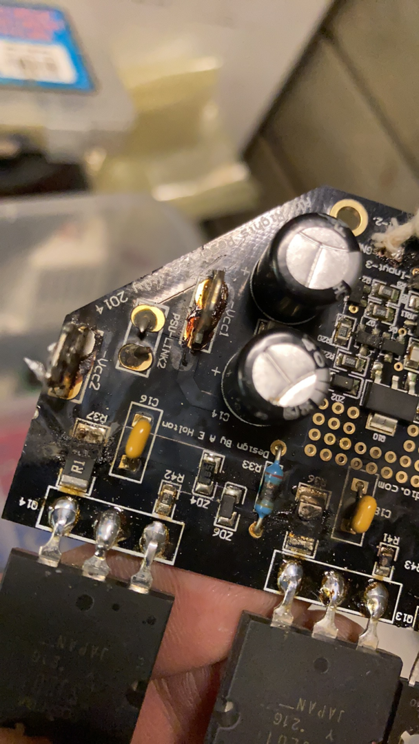

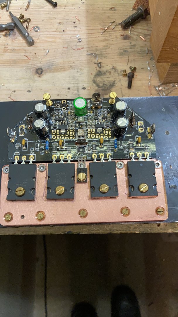

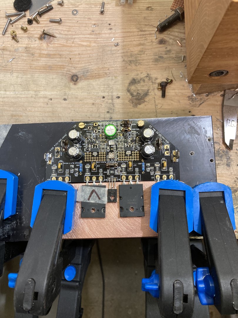

    SHIT....
    2nde gangen jeg blåser et Holton brett, begynner å bli litt lei.
    HPA-NXV300 R2 tålte ikke overgangen fra stående til liggende plassering på kjøleribbene.
    Ikke umulig at det har oppstått en feil (selv om alt ser ok ut) men det er noe rart når begge bretta brenner av utgangsmotstanden.
    På det ene brettet er en av de i P kanalen brent av, på det andre brettet er begge i N kanalen brent av.
    Begynner å bli litt lei av dette.
    Ser ut som at jeg har følgende muligheter:
    -Kjøpe nye HPA-NXL300 R4 fra Down under (egentlig utelukket da jeg syns servicen er fallende)
    -legge hele prosjektet på hylla og sette ut båten (fristende men egentlig ikke realistisk)
    -Skaffe noen brukte Holton 300 moduler (noen som har ent sett som virker, (Ev et stk R2 brett) ulempen er at jeg da må sørge for å ikke repetere feilen når jeg skal legge ned brettet)
    -Finne noen alternative brett, (70V PS og montert liggende på100mm x 200mm kjøleribbe)
    Tja???

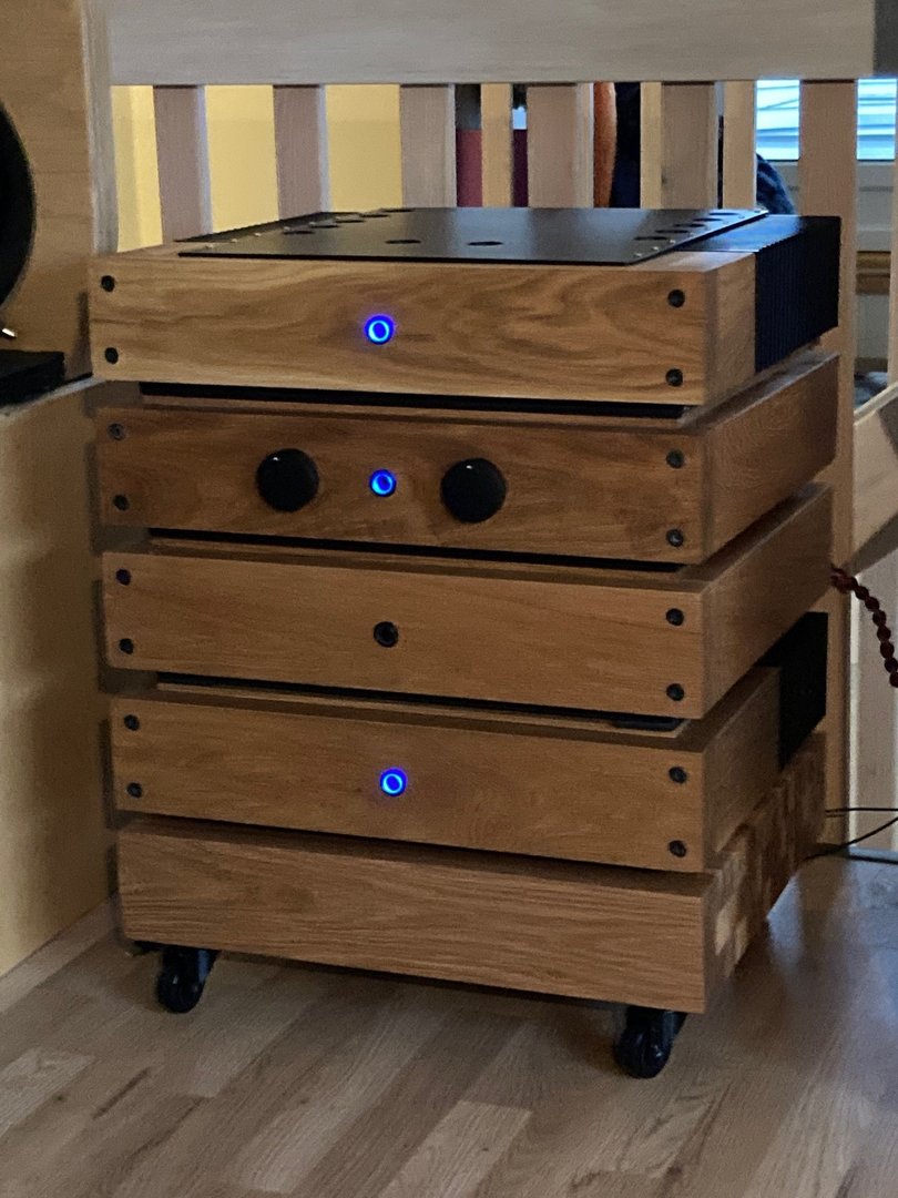

    En liten oppdatering fra musikkstova.
    Sub ampen som skulle bli en Holton konstruksjon ( HPA-NXV300) ble forbigått av en LJM L15 klone.
    Kjøpte ferdig brett på bukta fra eama0910.
    Grei kvalitet, byttet dog ut de 4 100uf PS kondisene til elna silmic 2.
    forer den med 70V DC.
    Klok av skade bruker jeg DC protection som også er særdeles praktisk da den kutter signalet ut me en gang hovedbryteren kutter.
    Lagde også en ny plattform med hjul som anlegget står på.

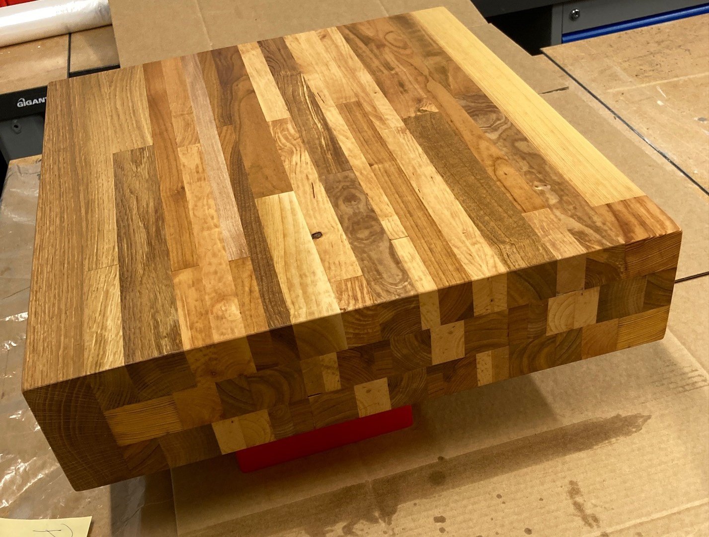

    Takk, kommer fra en bedre familie så de blir stående.
    Skal noe gjøres med de så måtte det kansje blitt finish?
    Lakk, finering eller folie?
    Finering.. Ihvertfall når en er så hendig som deg.. I noe eksklusive treslag.. Tror jeg hadde gjort seg :)

    Finering.. I hvert fall når en er så hendig som deg.. I noe eksklusive treslag.. Tror jeg hadde gjort seg :)
    Ja, finer på finer, det må jo bare bli helt konge.
    Men det kan fort bli litt mye organisk material.
    Nå skal det jo sies at litt fusion heller ikke er å forakte, Odd Norstoga møter The Cramps eller noe slikt.
    Hva med Eik og børsta stål / aluminium?
    Eller lyst treverk og corten stål..
