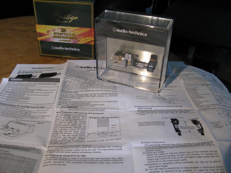

    Takk.
    Er litt som julaften, enten rive av papiret og teste før resten av pakkene er åpnet
    Eller:
    bare sitte å se på den og la den være den ene gaven som bare såvidt blir pakket opp og sett på,
    rett å slett for å drøye klimax lengst mulig :cool:
    Blir muligens en light versjon av No2....

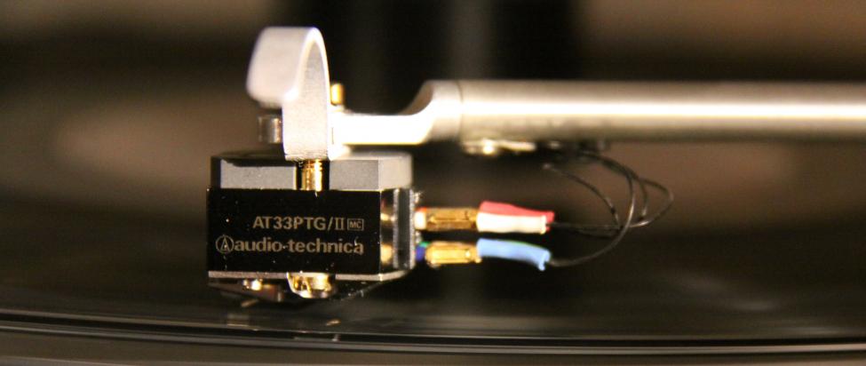

    I dag sitter en AT på den gamle spilleren din HCS, dvs en AT33EV. tror den skal klare å håndtere en Ptg
    33EVen er ikke gåen, bare litt sliten,
    Ny ubesudlet PU + oppdradering til Ptg blir snasent
    pellesmil
    14.04.2005
    1.696
    350
    Skedsmokorset
    Da var Ptg,en prøvekjørt,
    rett ut av eska med 2,0g og fremdeles litt hellende Vta (lav i armbasen)
    spilt en plate nå i kveld, Vazelina : Vi går for gull
    -Den plata pleier vanligvis å låte ganske fett uten at jeg kan garantere hvor riktig den er innspilt.
    Uansett:
    -første lytt viser at den låter litt rolig, må dra på for å få taket på hvordan den låter.
    Spiller vel ca "1 time" høyere på volumen enn vanlig.
    -Kjenner igjen syndromet fra andre oppgraderinger, når en bytter ut utstyr med noe som forvrenger mindre høres det kjedeligere ut.
    Den låter mere "Hi-Fi" enn Ev,en har mye mere info høyt oppe og mere disiplinert nede.
    Dessuten er den helt ny og det er ikke tegn til forvrenging i diskanten
    Litt kjedelig men det kommer seg garantert med innspilling.
    Bassen er en god del mere disiplinert enn EV.en (som sagt så regner jeg med at den slipper litt ved inspilling)
    PTG,en er uinnspilt og disiplinert = litt kjedelig
    EV,en er innspilt og løfter litt i mellombassen = Rock,n roll
    Uansett: skal heve armen så VTA blir helt vannrett (vet at disse PU er litt kilne på det)
    Og så la den rulle en 10-20 timer før dommen faller

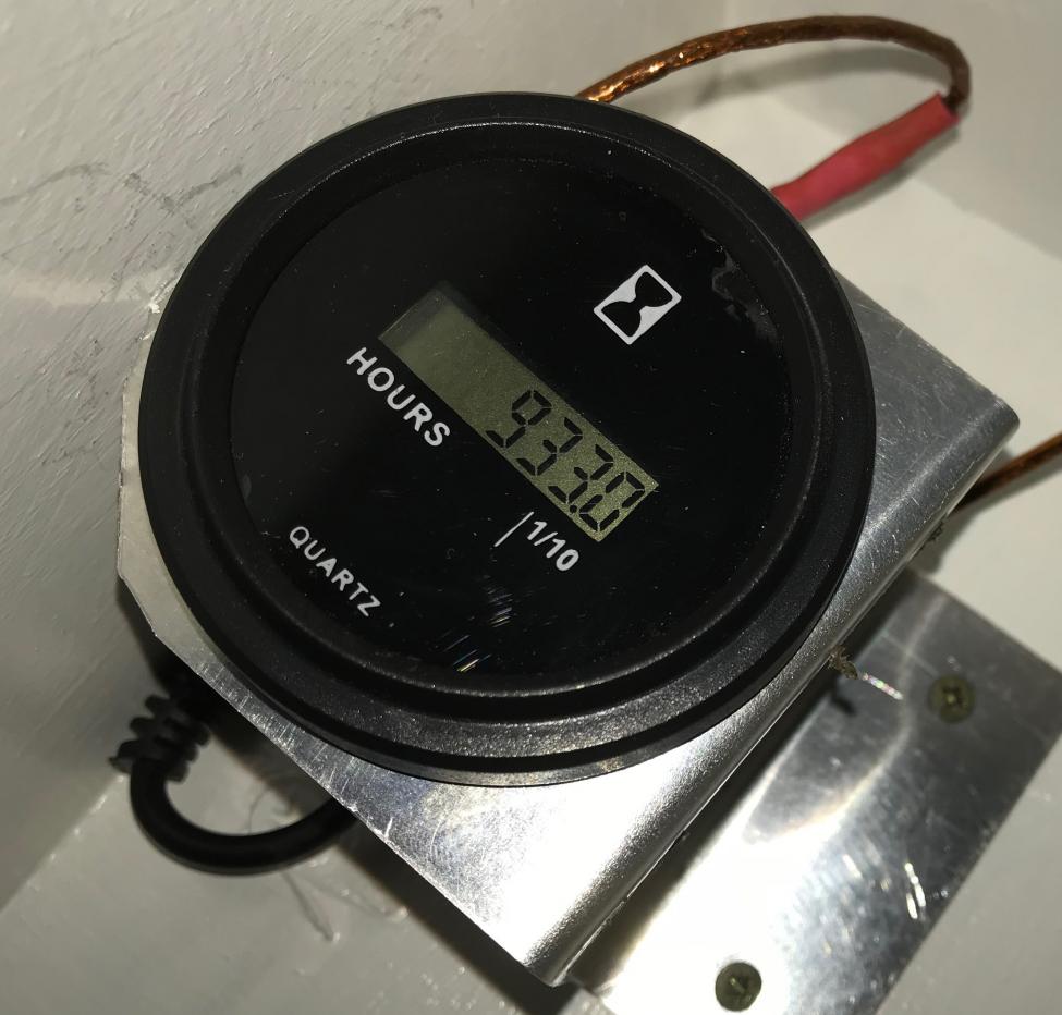

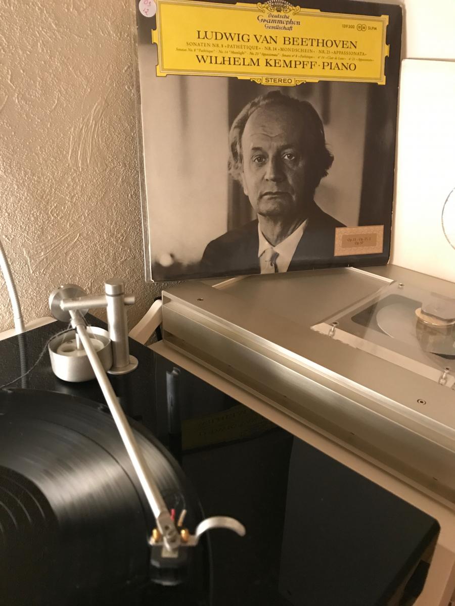

    Lenge siden sist men selv om det har vært stille her så har det ikke stoppet helt opp på Hi-Fi fronten
    Få oppdateringer men det har skedd ting alikavel.

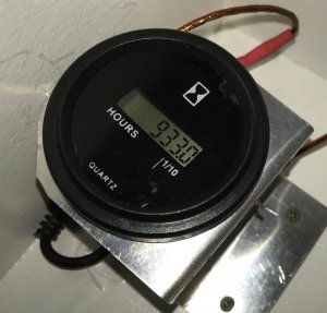

    -siden PTGen kom i hus (10.06.2015) så har jeg spilt samtlige vinylplater jeg eier i kronologisk rekkfølge (dvs fra plate nr 1 innkjøpt i ca 1990 til dagens siste)
    Alle har blitt gjennomgått vurdert og registrering i Diskogs, mange gode minner fra plater jeg knapt har spilt de siste 20år.
    Over 900 plater og 933 timer har PTGen fått bryne seg på og den er fremdeles brukbar, det kan jo ha noe med at jeg er konsekvent på å KUN spille plater som har fått en skikkelig runde i USC maskinen. Jeg hadde ikke timeteller på EV,en men jeg er sikker på at den tok kvelden (les ble full av møkk) pga brukte møkkede plater lenge før 900timer.
    Når jeg får mannet meg opp skal jeg ta noen gode bilder med mikroskopet av den "ødelagte" EV,en for så å kjøre den en runde i ultralydbadet...
    Kan virke risky men man vinner jo ikke noe om man ikke prøver..

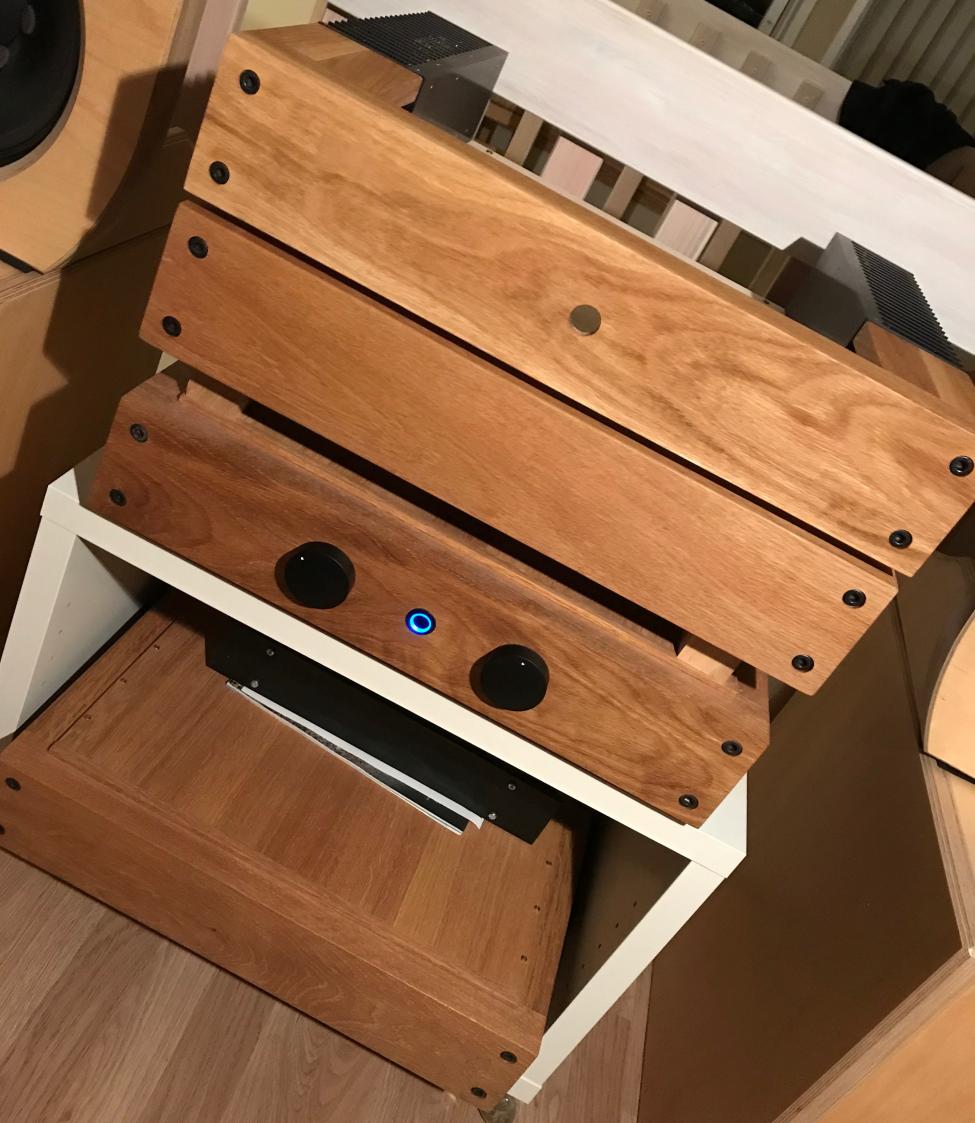

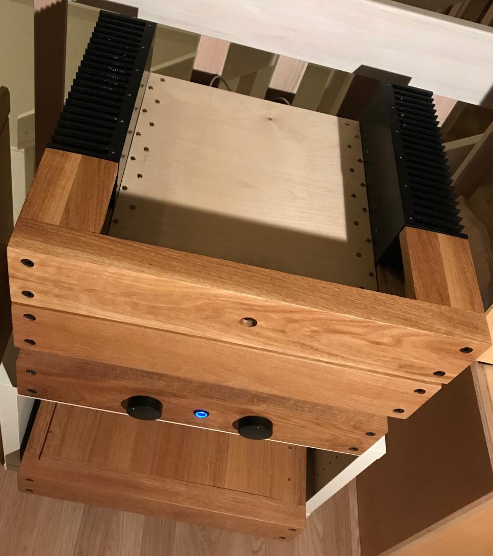

    Ellers så har det nye kabinettet til mellomtone ampen min kommet i hus, kjører Pellesmil style.
    Når den er ferdig blir det all out med Eik Pellesmil style.
    Innmaten blir en Alph-J med 2 x 600VA Torridy audio grade med CLC strømforsyning
    Satser på at kjølinga blir såpass at jeg ikke trenger å få noe ekstreme temperaturer på tross av full klasse A

    har liksom blitt tradisjon med Nordisk Eik, har du sagt A så blir det fort noen bokstaver etterpå..
    Jeg gjør som Franskmennene og lager min egen standard på 52cm bredde

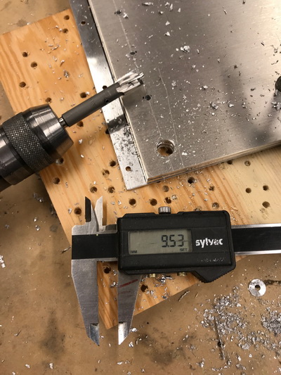

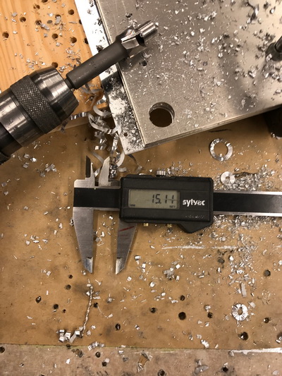

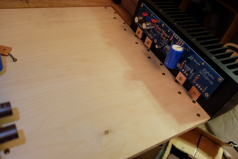

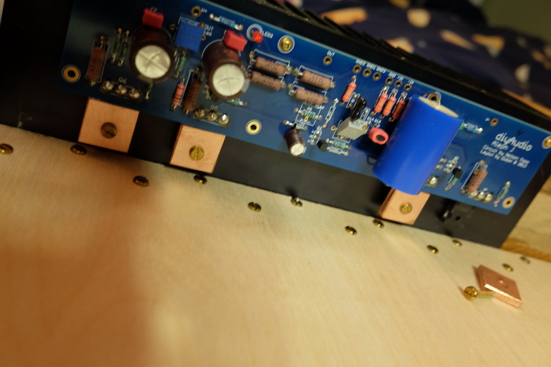

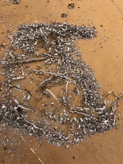

    Prosjektering,
    Jeg har laget skjiver av 5mm kobber som jeg skal bruke over transistorene og med 3,5mm messingskruer istedenfor 3mm så håper jeg på optimal varmeoverføring til kjøleribbene,
    Alph-J kan jo kjøres med bias tilpasset hva men har kjøling til (og har baller til :cool:)
    Hovedregelen er jo uansett at mere er bedre.
    Kjøleribbene er på 0,282°C/W kjører jeg 25W/ transistor skal jeg bli kvitt 100W pr kanal
    det vil gi 28gC i temperaturøkning, det burde bli godt innafor mitt ønske om å komme under 65gC på forsterkeren.

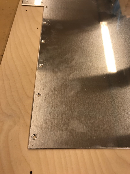

    Imidlertid så har sikkerhetsavdelingen vært inne å hatt revisjon, bunnplata må byttes ut med alu, sev om kjølingen skal være grei så tar jeg ikke sjansen på å bruke treverk i en klasse A forsterker.
    More to come
    pellesmil
    14.04.2005
    1.696
    350
    Skedsmokorset

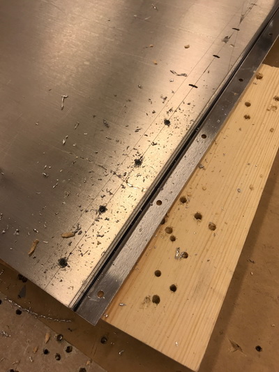

    Dagens dont...
    Treverk må vike for alu..
    Sikkerhetspolitiet satt enn effektiv stopper for designavdelingens HI-End-first teori.

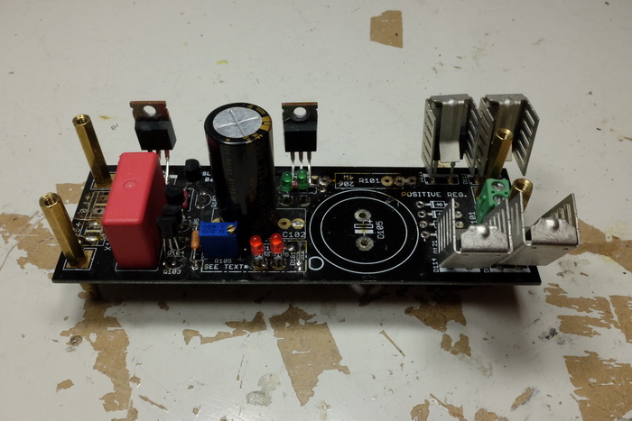

    Statusrapport fra tidligere i år,
    Når jeg bygde Buffalo 3en så hadde jeg allerede bestilt Placid HD shunt strømforsyninger fra TP.
    Men jeg oppgraderte med MUR860 likerettere og Mundorf 33000uF Mundorf Mlytic.
    Var hele tiden planen å senere prøve med BIB shunter fra Salas, jeg har brukt de til mye og er veldig fornøyd med de.
    pellesmil
    14.04.2005
    1.696
    350
    Skedsmokorset
    Når tiden var moden for å prøve BIB shuntene var det bare å vippe de over,
    Prøvde først "standard" BIB shunter slik jeg liker å bygge de,
    Til utgangstrinnet (IVY III): MUR860 likerettere og 10000uf Elna kondis til likerettingen.
    Ca 80ma shunting og 10uf Wima PP som "referanse" C303/C304.
    Det samme til B3 bortsett fra ca 150ma shunting og 220uf Nicolson Muse som referanse-kondis.
    Forskjellen var ikke til å ta feil av, utrolig at strømforsyning til en digital krets skal ha så mye å si....
    -Forskjellen var tydelig fra dag en.
    -Mere og bedre bass, renere og mørkere.
    -Roligere og mørkere lydbilde.
    -Minde støy gjør at det låter "lavere"
    Noen måneder senere hadde jeg klar en BIB med andre referanse-kondiser til til utgangstrinnet (IVY III).
    Flere på Diyaudio mente at oppgradering av referansekondisen var alfa og omega.
    Jeg byttet derfor ut Wima PP med Auicap XO 10Uf PP.
    Jeg må si jeg ble minst like sjokkert da....
    At en så enkel mod skulle ha så mye å si var litt ubegripelig for meg.
    Mye og mer av det samme som sist:
    -Mere bass, mye mere definert og "analog"
    -mere liv og dynamikk i nedre oktaver
    -Volumet "føles" likt men jeg spiller ca 2 hakk høyere på volumet (23 trinns volumkontroll)
    Gøy gøy :D:D:D

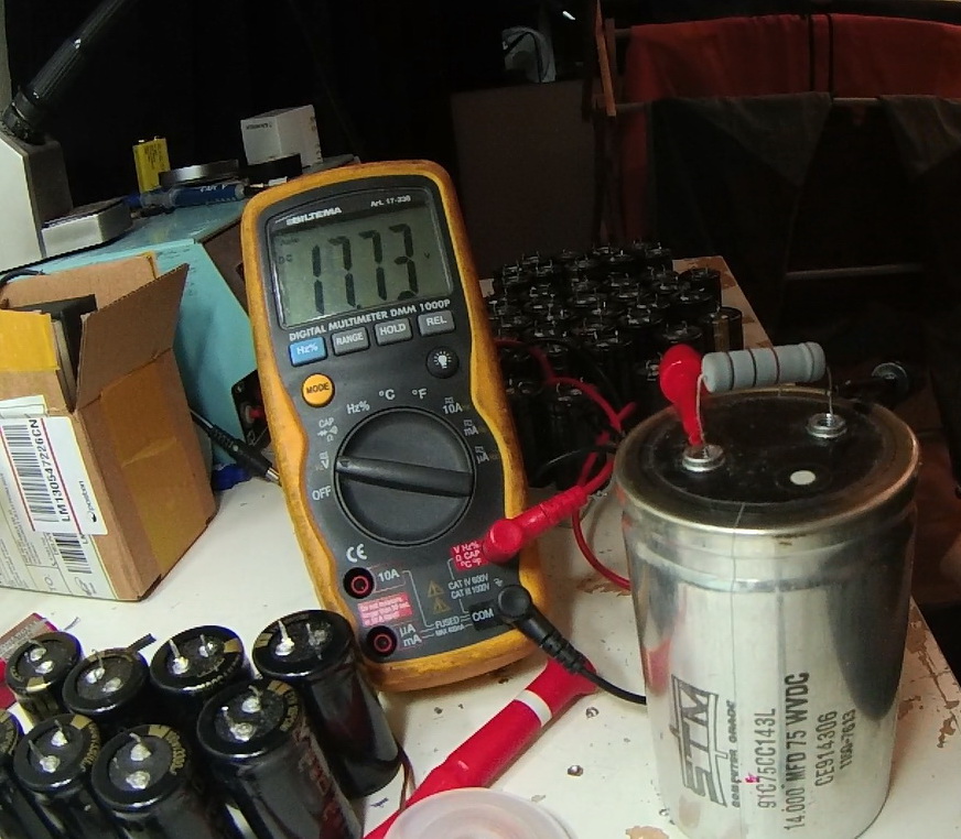

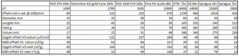

    Resultater fra litt uofesiell måling,
    Kjører en test med et knippe med kondiser,
    Lader til ca 18V og beslaster med 1000ohm mens jeg tar tia.
    Dette forteller ikke veldig mye om de audiofile egenskapene men gir en indikasjon på vekt og volum VS oppgitt og målt effekt.
    Høyest tall i tabellen gir mest effekt pr Volum/vekt (men som sagt gir ikke dette en indikasjon på de audiofile egenskapene....)
    Yepp

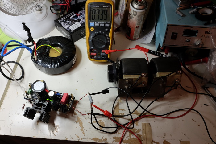

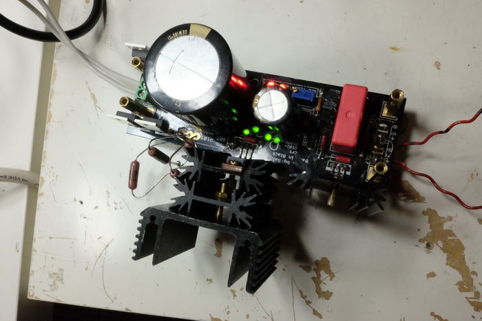

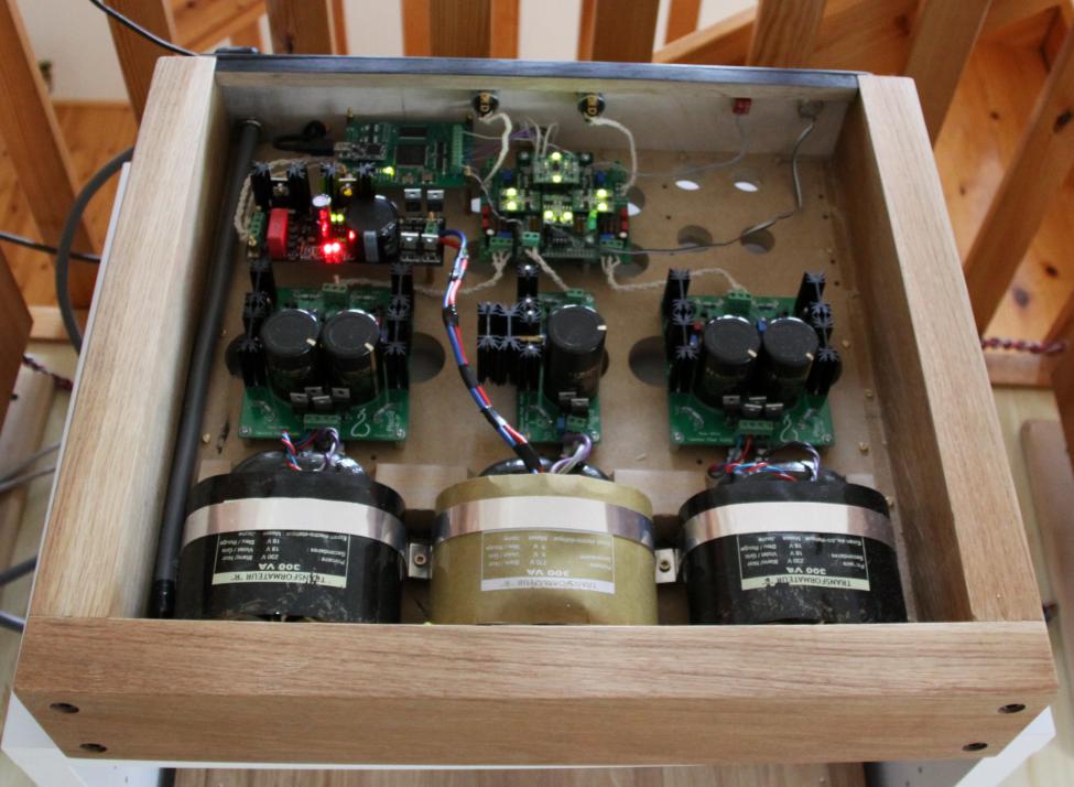

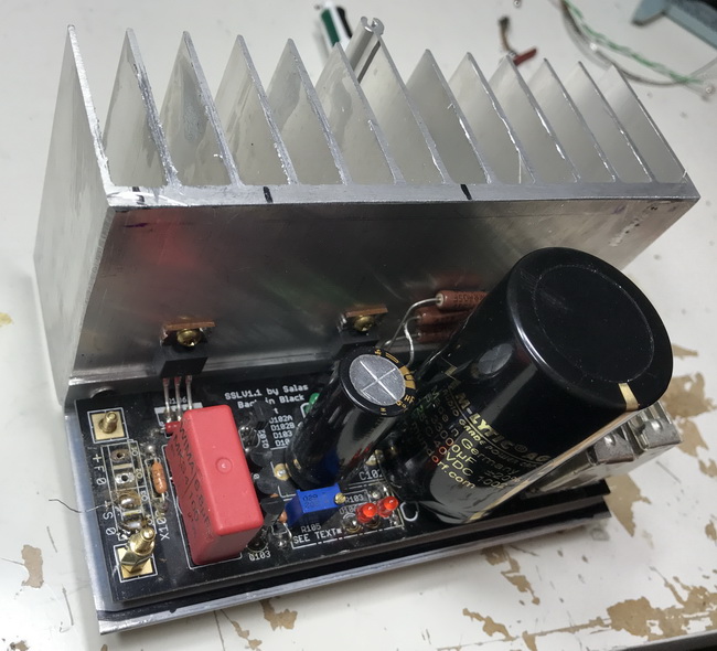

    Testing av Salas BIB shunter før oppgradering,
    Denne har stått i Buffalo dacen min siste året og funker bra.
    Imidlertid er det muligheter å dra litt mere ut av denne for å få dacen til å yte optimalt,
    -Ting som skal oppgraderes nå er bla dette:
    -Bedre og større kondensator til likerettingen (fra 10000uf Elna til 33000uf Mundorf)
    -mere kjøling
    -mere shunting, planen er å øke til nærmere 1000ma eller mere om kjølingen holder.
    pr dags dato har jeg 882ma tot strømforbruk - minus B3 sitt strømforbruk på ca 450ma som gir ca 400ma igjemmom shunten.
    Med 3 dobbel kjøling på serie transistoren har jeg i dag 61gC på kjøleribbene og 53gC på hver av de 4 seriemotstandene som er på 10ohm hver
    Reaksjoner: HCS

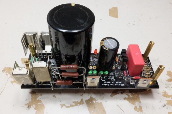

    Litt håndarbeid i kveld,
    Salas shuntene til B3 DACen skal få seg en shining,
    Ut med Elna kondiser til fordel for større Mundorf kondiser,
    Elnaene skal dessuten gjenbrukes i Alpeh-j.

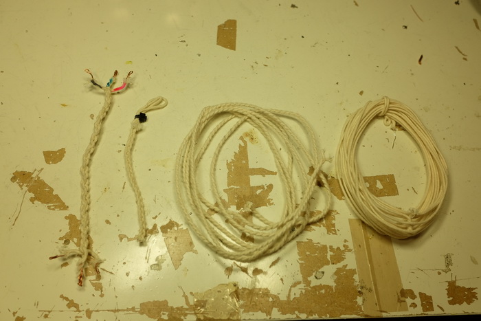

    Litt husflid også, skal bytte ut kabler mellom shunter og DAC og IVY.
    Bruker kordeller fra PN kabel, ca 0,5mm i dimeter og trer med den tynneste bomullstrømpa til Svalander,
    Mulig jeg bruker noe tykkere solidcore feks kordeller fra 4mm2 eller 6mm2 PN kabel.
    Salas shuntene har jo egen inngang for overvåking av spenningen på selve DACen så ev tap i kablene tas hensyn til i shunten.
    Til DACen tror jeg det blir 4veis "Svalander" fletting, har hatt et par mailutvekslinger med gamlefar Josef ang. fordeler / ulemper med ulike fletteteknikker.
    4 veis (ev dobbel 4 veis) mente han beste men er noe dritt å få plass til :rolleyes:
    På nederste bildet sees noe av produksjonen fra forrige år, jeg pleier å tre på lange lengder med finsølv når jeg kjeder meg og har kvalitetstid med min kjære, den lengste lengden jeg har tredd på er ca 20m (og det blir mange kvelder med kvalitetstid :rolleyes:)
    Jeg bøyer tråden slik at den runde enden ikke stikker hull på strømpa samt at enden av tråden sikrer at strømpa ikke stikker av.
    Da er det bare å ta tapet til Magnus med fatning , makan til gutt ALL IN :cool:

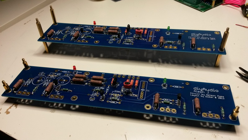

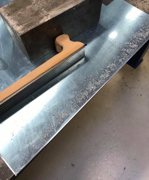

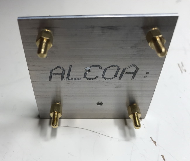

    Litt pusling,
    Kjøleribber til shuntene klar for finish,
    bør holde

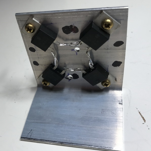

    Likerrettere til Alpeh-J.
    Skal snu 2 av diodene når jeg har fått laget spacer som jeg skal ha på undersiden av diodene som blir snudd.
    Fører ut likestrøm gjennom hulla og ut på baksiden og AC inn vha strekkavlastning på framsiden

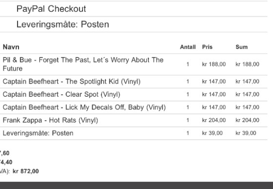

    Måtte ty til kompetansen på FB ang kjøp av Captain Beefheart plater.
    Har leenge hatt en plan om å kompletere kataloggen med et utvalg CB plater.
    Problemmet er at jungelen er stor.
    Heldigvis for meg er det utrolig mange dyktige og delingsvillige folk på FB.
    Harald Are Lund er jo mentoren på CB og gir villlig vekk platetips.
    Takk:)
    -føreløbig ser kjøpelista nogelinde slik ut:
    -Safe as milk (må bestilles fra feks The Garden)
    -Shiny beast: ankom forrige uke,
    -The spotlight kid (bestilt)
    -Clear spot (bestilt)
    -Lick my decals off (bestilt)
    -Doc At The Radar Station
    -Trout Mask Replica
    -Ice Cream For Crow
    -The Mirror Man Sessions
    -Strictly Personal

    Litt mikroskoping i dag,
    PUen jeg brukte tidligere (AT33EV) ble byttet ut for noen år siden pga litt urumskheter i diskanten,
    Den var heller ikke så villig til å følge den smale sti men likte å vandre litt rundt, og det særs om det kom litt støv på nåla.
    Tror ikke den var gått 1000 timer slik min AT33PTG/II har og som fremdeles funker greit.
    Tror bildene kan tale for seg selv....
    Micoscoping in action
    Ca 100X forstørring
    Ca 200X forstørring
    200X av 1mm
