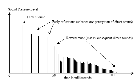

    Hvor tydelig man hører dette avhenger av hvor stor "time delay" er (forsinkelse på refleksjoner etter direktelyd) og forholdet mellom direktelydens og etterklangens lydnivå innenfor 100 millisekunder og ikke minst den totale lengden på etterklangen.
    Når etterklangens "rise time" går for fort eller begynner for tidlig vil refleksjonene fra sidene maskere direktelydens overtoner og lyden vil høres fjernere ut og dårligere premisser for engasjerende lyd.
    Boston Symphony Hall (visningen over) har nærmere 80 millisekunders time delay før refleksjonene slår inn.

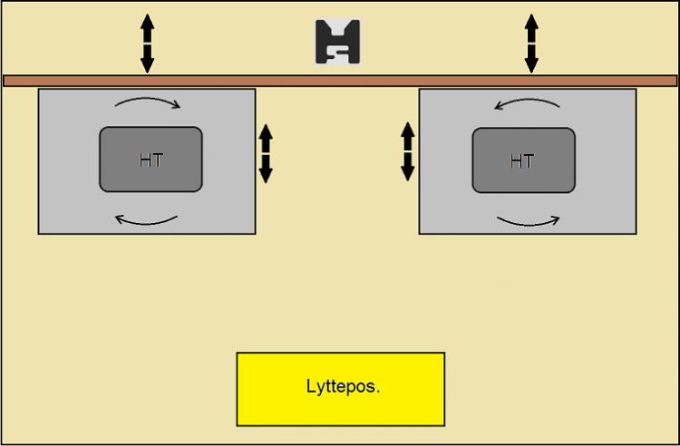

    En enkel løsning er f.eks. å gjøre bakveggen i lytterommet flyttbar (med hydraulikksylindre bak) slik at volumet kan justeres trinnløst til det man til enhver tid har bruk for/ønsker seg! Settinger kan programmeres i styringselektronikken til hydraulikken, og med s.k. positioners har man alltid kontroll på hvor veggen er. :cool:
    Neste steg er flyttbar platform for ht - uavhengig av bakvegg. Helst en for hver side, som kan forflyttes både i sideledd og dybde samt eventuelt også toe-in. OB, du kan jo fine et par utrangerte CNC maskiner og bruke motor/styringer derfra.. Enklere kan det da ikke gjøres :D

    Dette er så tøff og kul ide at det er for dårlig gjort å komme med forslag til forbedringer, så vi bare lar den stå uberørt.
    Min manndom er ikke like stor som din, så min løsning blir mye kjipere og deprimerende, men muligens (jeg vil si dessverre) bedre... :(

    AtleT, dette er bare en GROVSKISSE for å illustrere et prinsipp - og definitivt ikke et ferdig konsept eller detaljerte byggetegninger! Har mye gruskere saker på beddingen i så måte, med variable vinkler hor. og vertikalt bl.a.. Et annet viktig element er valg av bassystem og satelitters spredningskarakteristikk, som vil gi vidt forskjellige problemstillinger og selvsagt resultat. En universalløsning blir mye vanskeligere.

    AtleT, dette er bare en GROVSKISSE for å illustrere et prinsipp - og definitivt ikke et ferdig konsept eller detaljerte byggetegninger! Har mye gruskere saker på beddingen i så måte, med variable vinkler hor. og vertikalt bl.a.. Et annet viktig element er valg av bassystem og satelitters spredningskarakteristikk, som vil gi vidt forskjellige problemstillinger og selvsagt resultat. En universalløsning blir mye vanskeligere.[/QUOTE]
    Skjønner skjønner...
    Hydraulikk i taket vil muligens også være en god løsning. Da slipper man også å justere vinklingen på høyttalerene? I dette taket kan man ha luker man åpner for mer absorbsjon som justeres opp automatisk når taket senkes og romvolumet går ned.
    Dette begynner endelig å gå opp for akustikerene at absorbsjonen må økes når volumet går ned. Tror ikke engang Valensalen i Stavanger har denne funksjonen...?

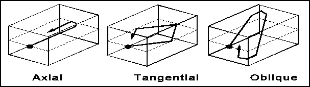

    -Modale ressonanser i bass: Ressonanser som oppstår mellom rommets 6 flater. Ressonanser eller stående bølger som bruker lengre tid på å bygge seg opp og med lengre decay enn andre frekvenser. Spesielt de bølgene som oppstår mellom to paralelle flater kan være veldig kraftige og gi tydelige betoninger.

    -Tidlige refleksjoner: Øvre frekvensområde. Punkter som reflekterer rett tilbake til lytteposisjon med ulik forsinkelse og fase.
