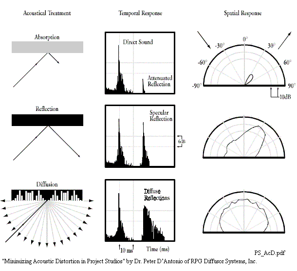

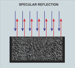

    Ubehandlet vil førsterefleksjonene gi en "specular" refleksjon.
    Det betyr at alle frekvensene når øret samtidig. Når lyden kommer samtidig så prioriterer øret den sterkeste lyden og maskerer de andre. Hvis man for eksempel har harde vegger som ikke absorberer noen lyse frekvenser så vil lyden for oppleves som hard og lys fordi øret er mest sensitivt mellom 1-3Khz. Når tidsgapet er så lite som 7-8 millisekunder betyr det at alle toner og overtoner mellom trestrøken oktav og nesten opp til femstrøken vil bli blandet inn i direktelyden og prioritert av øret.

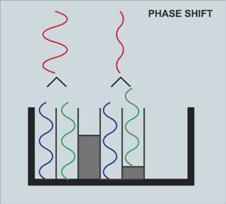

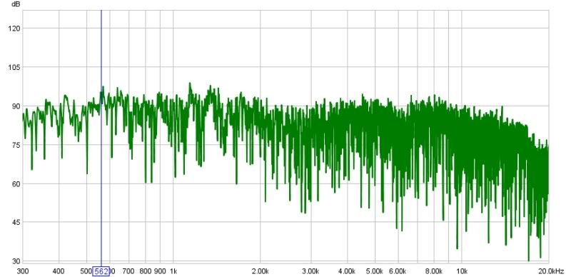

    Her er impulsmålinger på dempet, udempet og diffusert refleksjon.

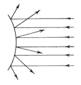

    Hvis diffuseringen av siderefleksjonen skal fungere optimalt må den diffusere så bredbåndet som mulig. Hittil har diffusorer egnet seg dårlig til dette fordi de blant annet blir så dype, men også en del andre grunner. Firmaet Svanå har gjort noe med deg og med sine "vinger" er de blant annet konstruert til dette formålet og skal fylle den funksjonen uten å stjele allverden av dybde. Ser at enkelte er skeptiske til konstruksjonen, men jeg har stor tro på disse. De selger slike vinger i papp for 1.000,- stk (Takk Sven Palvig) og disse vil bli testet ut. Tenker to i høyden og to i bredden så den dekker både første og andre refleksjonspunktet.
    Her er forresten Svanå sin tilnærming til refleksjoner plottet inn i et av de psykoakustiske diagrammene til Floyd Toole.
    Dette er et diagram laget på bakgrunn av psykoakustisk forskning hvor man har tilført refleksjoner i et refleksjonsfritt rom ved hjelp av flere høyttalere og undersøkt hva ulike mennesker opplever hva refleksjonene bidrar til. På denne måten kunne de kontrollere styrken og avstanden på refleksjonene.
    Tar dette velkjente diagrammet til Toole med en klype fordi jeg mener at opplevelsen av dette vil variere avhengig av musikktype og generell etterklang i rommet. Dessuten er dette laget med tale som referanse og ikke musikk som ofte gir ulike resultater, MEN det gir vesentlige indikasjoner å tenke på.

    Akustisk sett kalles denne convexen "Polycyndrikal diffuser/reflektor" og er den enkleste og eldste metoden å diffusere lyd på. Bakdelen er at den i utgangspunktet ikke diffuserer i tid, men kun sprer lyden til siden.
    Det finnes masse fine diffusorkonsepter i dag som gir både temporal (tid) og specular (spredning) diffusjon og produsentene av disse har det naturlig nok med å "pisse" på den gode gamle "polyen".
    Jeg mener at polyen har to ess i ermet fremfor andre diffusorer:
    1. Den sprer lyden til sidene bedre enn noen av de andre diffusorene.
    2. konsertsalene har stort sett kun polyer som sprer lyden mellom 700-4Khz.
    I konsertsalen kommer mesteparten av etterklangen bakfra i et svært komplekst mønster med refleksjoner fra alle kanter. I et lytterom kan man pr definisjon ikke få fullverdig etterklang, men med hjelp av opptaket som oftest inneholder litt kan det bli ganske bra.

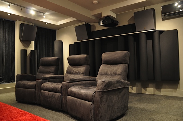

    Konseptet mitt med å få lyden ut til sidene og inn til lytteposisjon går ut på å ha støperør i forskjellige størrelser på bakveggen som sprer lyden ut til sidene fra ca 400-4Khz. På sidene står det flere rør som fanger opp disse refleksjonene igjen og sprer de videre. Noen reflekteres inn til lytteposisjon og andre tilbake til bakvegg som igjen reflekteres forover igjen. Med dette oppnår jeg en stor tidsdifferanse på refleksjonene og opplevelsen av å være omkranset av lyd og i tillegg maksimal "spacial" informasjon og følelsen av å være i et større rom.
    Hvert rør sprer lyden slik ved de øverste frekvensene:

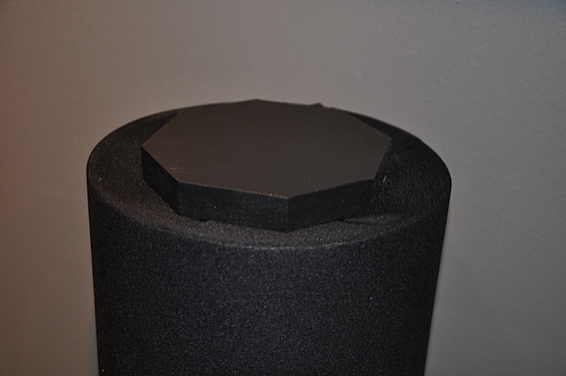

    For noen år siden ba jeg faren min som jobber i trykkeribransjen om å samle sylindre i alle fasonger for å se om teorien fungerte i praksis (veldig mange sylindre i den bransjen) og da jeg hjalp Tralltrall med lytterommet hans fikk jeg endelig prøvd konseptet. Glemmer ikke den kvelden i fjor sommer da vi plasserte alle disse små sylindrene oppå notestativer, bukker og alt mulig rart. Jeg trodde nesten ikke mine egne ører og måtte rigge opp og ned flere ganger for å tro det. Uten disse rørene låt JBLene hans ganske grove og spisse uten noe spesielt bredde på lyden. Med rørene vokste lydbildet i bredde og dybde Det låt plutselig varmt og organsisk. Innertier. JBL kinohøyttaler med rund og fin reproduksjon av etterklang.
    Da vi var ferdige så det slik ut.
    Så litt detaljer for de som er (ekstra) interessert.
    -Rørene bør tettes i begge ender og dempes innvendig for at de ikke skal få en hørbar "ressonerende signatur".
    -Rørene reflekterer frekvenser ned i mot halv bølgelengde på 120 grader av røret. Jo større rør jo dypere frekvens, men flere små gir bedre effekt en få store. Bør minimum være 25 cm i radius.
    -Rørene bør stå minst en halv bølgelengde (dypeste) fra hverandre for å unngå en konsentrert refleksjon mellom to rør.
    -Kan tunes med dempeplate bak for å hindre ressonanser mellom rør og vegg.
    -Kan tunes med demping i forkant av røret for å styre refleksjonen.
    Kan også brukes som bassfeller, men mer om det når det er tid for bass.
    Så når hver enkelt lydbølge treffer bakveggen 70 ganger i sekundet møter de en vegg av rør. :cool:

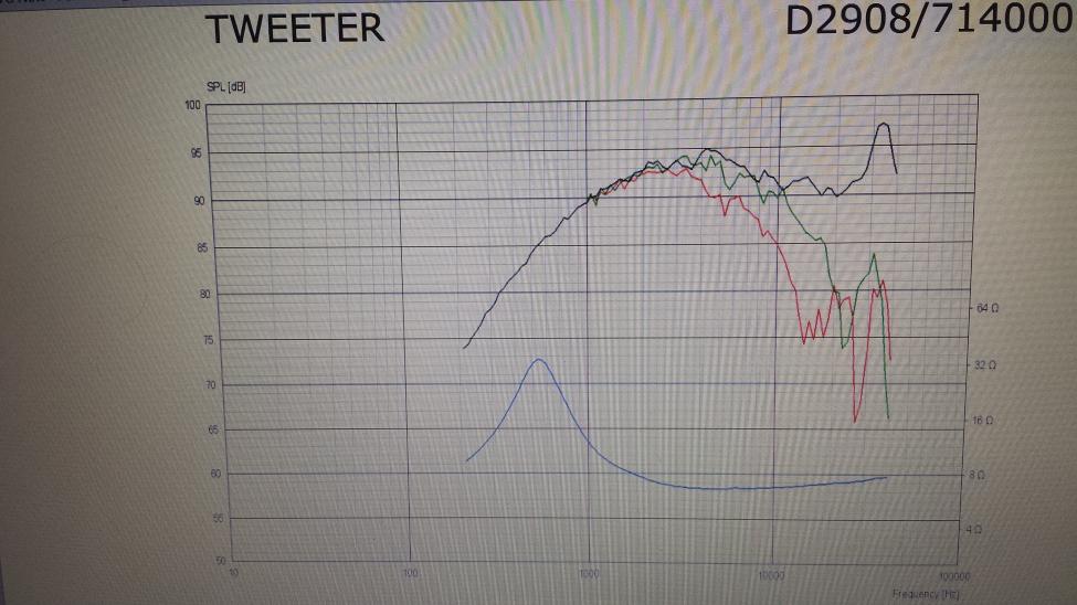

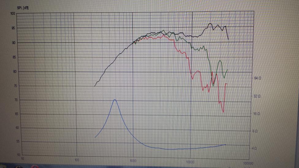

    Hei igjen.
    Håper jeg ikke roter til for mye i tråden din nå. Det er jo litt tid siden diskantelementer var tema i tråden din:p. Uansett her er frekvens på ringradiatoren slik den er implementert i mine Respons HT.
    Første bildet viser frekvensgangen on axis med ringradiator, dvs slik HT nå måler etter oppgradering.
    Det andre bildet viser frekvensgangen on axis slik HT opprinnelig var, dvs i 1992 utgave sett opp mot ny frekvensgang on axis.
    Diskantelementer faller som kjent av en del ved toe in. Det tredje bildet er sakset fra scanspeak sitt datasheet over ringradiator viser dette. Der vises elementets kurve ved henholdsvis on axis og 30 og 60 grader off axis.
    Final

    Helt supert Final. Tusen takk!!!!!!!!!!!!! :):):)
    Har du flere målinger av andre elementer tilfeldigvis må du ikke være redd for å poste mer.

    Takk for det Atle.

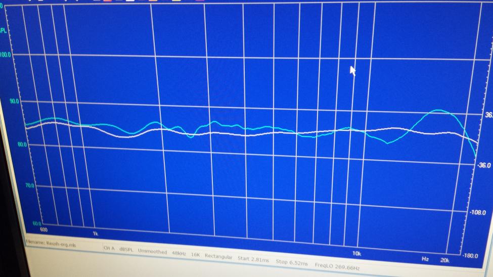

    Når det gjelder Berylliumdomene så faller frekvensgangen over 10 K i de målinger jeg har sett av slike elementer .
    Vet ikke hvilken Beryllium tweeter fra Scan Speak fra som benyttes ved oppgradering av Respons HT. Tror det er flere serier. Slik ser ihvertfall data sheet ut for Revelator Beryllium ut:
    Har ikke lest noe annet enn skryt i omtalen av Beryllium elementer. Omtalen jeg har lest her på HFS og i Fidelity kan vel oppsummeres i "naturtro og homogen".
    Final

    Kort spørsmål, disse støperørene som tettes i begge ender og dempes innvendig, på dette bildet er de flotte og sorte, hva ble de behandlet med utvendig, altså selve refleksjonsflaten.
    Maling, stoff..??
    gismo
    TrompetN
    04.03.2004
    8.699
    7.007
    Takk skal du ha Gismo! :)
    Rørene er kledd med høyttalerstoff som er nærmest transparent og demper minimalt.
    Rørene som henger på bakveggen er festet med borrelås mens de frittstående er "pyntet" med en åttekant oppå.
    Tralltrall står for utseendet, bare så det ikke er noen tvil om det. Han la hodet sitt i bløt ekstra lenge for å komme på hvordan dette skulle se pent ut.:)
