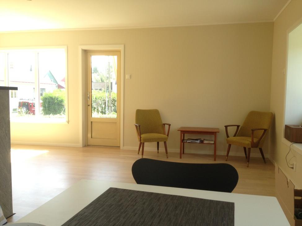

    Livet har vært herlig og hektisk de siste dagene. Endelig har vi flyttet inn i nytt (gammelt) hus og det føles veldig bra. Vi har nytt deilig portvin på terassen i varme sommerkvelder og har stullet og stelt rundt i hagen.
    Dagene har bestått av bæring av innbo fra 5 etasje uten heis og har minsket midjemålet for hvert trappetrinn.
    Et lite snapshot med utsikt fra morgenkaffen.
    Vis vedlegget 271285
    Dette ser meget bra ut Atle. Gratulerer med super og ny kåk.

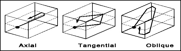

    Den store forskjellen på konsertsalen og lytterommet er at konsertsalen ikke har ressonanser og stående bølger på samme måte som i lytterommet.
    20hz har en bølgelengde på 17 meter og konsertsalen har ofte lengre lengder i alle retninger.
    Lytterommet lager ressonanser mellom veggene der de frekvensene som er akkurat like lange, halvparten osv...
    Problemet med disse i en lyttesituasjon er at de tar tid, har høyere nivå enn andre frekvenser og har lengre etterklang. Sumasumarum gir det betoninger vi ikke har i en konsertsal og som gir hjernen vår ideen om hvordan rom vi lytter i.
    Teorien bak en slik stående bølge er når to bølger treffer hverandre i direkte motfase ved endene (veggene) oppheves motstanden lyden har i luft et lite øyblikk og lydtrykket vokser til lydimpulsen avtar.
    Her er en kul visualisering av lydbølger. Disse lydbølgene er korte, men forestill dere når disse bølgene er flere meter lange og den røde og den grønne treffer hverandre akkurat der de møter veggen.
    Her er en annen visualisering som viser et eksempel på hvor lang tid lyden kan ta før den når toppunktet og hvor langt etterslep den får. Vanlige frekvenser har to rette streker i begynnelsen og slutten.

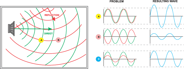

    Dette gir en tydelig betoning i lyden, og jo kjappere musikk jo mer fremtredende blir den. Som Kortvarig var inne på er lik etterklang på alle toner i frekvensområdet alfa omega. Ved dypere frekvenser under 200 hz er ikke øret vårt så sensitivt for tid (bortsett fra slagverksanslag..... ), men vi er veldig sensitive for etterslep fordi det skygger over annen musikkinformasjon.
    I små rom får vi også kraftige utfasninger ved at bølger koliderer i motfase som resulterer i at frekvenser blir kansellert bort. Her er et eksempel.
    Legg merke til den røde "spiken" før utkanselleringen slår inn.
    I tillegg har man ofte mange fenomener som A og B her som skaper generelle peaker og dipper.

    Gardiner ja... Enig med dere, dette blir nok både florlett og dyrt. I stua har vi en Geneva som står for musikken og lar kona finne ut selv om det er for livlig for musikken hennes. :cool:
    I kammersalen derimot kommer det ikke til å være en ENESTE gardin, men tror det skal bli ok for det. ;)
    (kammersalen blir et dedikert lytterom i kjelleren 6.20x3.50)

    Sorry AtleT. Jeg har misforstått. Trodde du skulle ha godlyden i stua. Dedikert lytterom, dæven så heldig du er.
    Jeg må ta til takke med den ene halvdelen i ei kvadratisk stue på 20 kvadrat. Jeg skal snart få noen akustikkplater som er til overs på jobben (10-15 stk) og slenge opp så diskre som mulig. Har du noen tips til hvordan lage "usynlige" basstiltak i hjørnene?
    Det er en utfordring å mekke studioakustikk i et miljø som ikke skal se ut som det. Demping og diffusjon blir ikke så vanskelig å få "pent".
    Basstiltak blir mer utfordrende.
