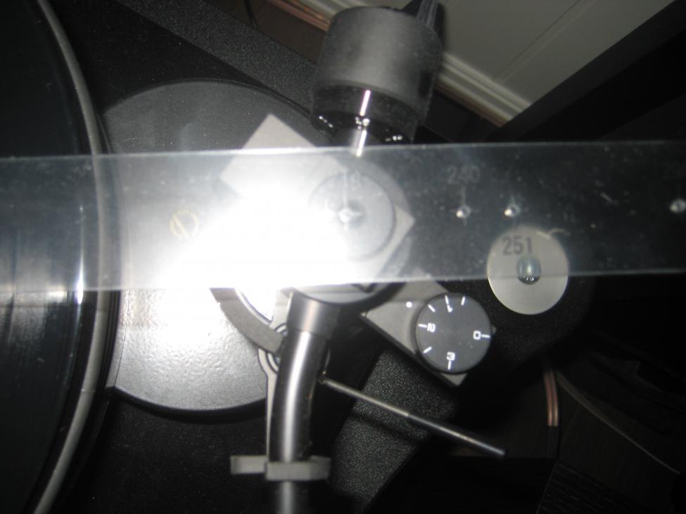

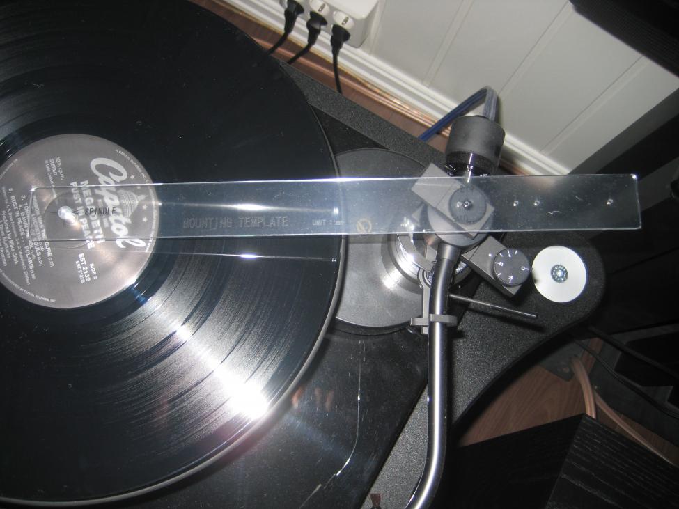

    En 10" Jelco SA-750EB forlanger 240mm avstand fra tonearm pivot til tallerkenspindle. Da kommer armbasen på Spacedeck til å henge i lufta... Hva gjør jeg?
    Sent from my iPhone using Tapatalk
    bambi
    27.01.2011
    17.531
    14.698
    Bergstaden
    ^Har ikke peiling, men har også 10" Jelco arm som Tom Egil fra Endpoint monterte for meg og det ser sånn ut:
    Fungerer fint.

    Takk skal du ha. Ser ut til at armbasen din ligger helt innerst i sporet. Hadde vært moro å visst avstand fra spindel til senter tonearm. Gidder du å legge på en linjal?
    bambi
    27.01.2011
    17.531
    14.698
    Bergstaden
    Ser at min ikke har 240 mm fra spindel til senter av arm men 214, men vet ikke om det egentlig bekymrer meg så veldig mye når det tilsynelatende funker helt ok. Noen som har kommentar til dette? Sorry for dårlige bilder, er litt dunkelt lys her som krever blitz og da ble det sånn.
