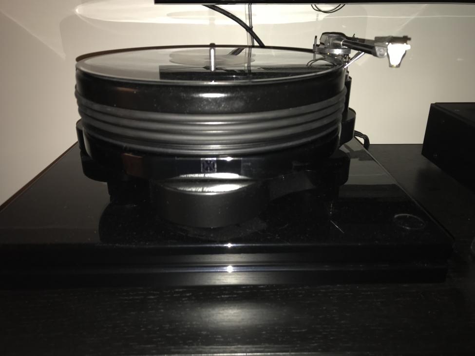

    ROS
    04.12.2005
    262
    376
    Fat Bob:
    Har installert heavy kit på min 294, ville dra det helt ut iht konseptet med høy masse og stor diameter på tallerkenen :)
    Rent visuelt en god oppgradering imo, endelig ser spilleren "riktig" ut.
    Lydforbedring? Jo, har notert meg visse forbedringer i lydbildet. Litt vanskelig å beskrive for meg som ikke er dreven i frasiologien, men jeg opplever en slags økt klarhet over hele spekteret, det er liksom mere rom rundt instrumentene og mer "innsyn" i musikken. Høyere oppløsning på en måte.
    Nå kan jeg jo ikke utelukke at dette skyldes bedre klaff med innjustering av pickupen etter installasjonen av heavy kitet (måtte demontere tonearmbraketten for å sette inn et avstandsstykke).
    Men det er også noe med dypbassen, fylde og "slam", som understøttes av et bunndrag som strekker seg helt ned i avgrunnen, hvor det tilsynelatende henter dreiemoment fra selve jordrotasjonen. Herlig.
    Nei, nå overdriver jeg vel litt i bassen :rolleyes:. Det er ikke dramatisk lydmessig forbedring med heavy kit, men det er et steg eller to videre opp. For egen del teller et par andre faktorer også med i totalen her. Jeg liker den visuelle forbedringen, og den økte massen på tallerkenen virker også positivt på den særegne taktile god-følelsen ved start/stopp "the Nottingham way".
    Økt kvalitetsfølelse og eierglede rett og slett. (YMMV)
    Så, er heavy kitet verdt prisen? What, are you Notts?
