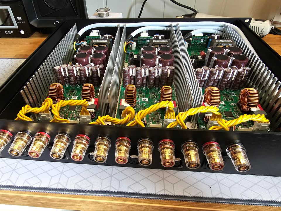

    Nå blir det nerdete her, men la gå..
    I forsterkeren til TheShy som er avbildet over satte jeg inn en vifte som starter gradvis opp når den varmeste komponenten passerer 45 grader. Viften følger profilen under.
    Varmen utviklet seg som vist på kurven under. Først uten vifte med moderat effekt, og så med høy effekt og viften aktiv.
    Vi ser at med et musikksignal på 280W peak (35W i snitt) så holder den seg på 45 grader (på det varmeste punktet inni forsterkeren). Dette er med viften frakoblet. Ved moderate effekter er altså ikke viften nødvendig.
    Men når jeg gasset på til 1300W peak (160W i snitt) så stiger temperaturen til 51 grader i løpet av 30 sekunder og da skrus forsterkeren av. Med viften aktiv synker temperaturen til 42 grader selv om forsterkeren jobber såpass hardt.
