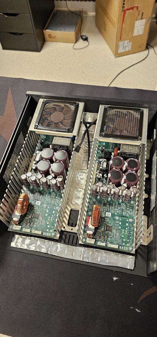

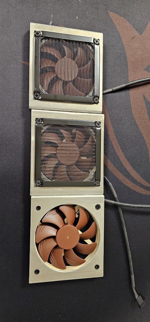

    Har løsninger nå med vifter internt som kan monteres på alt jeg har solgt med kjølemoduler, for de som bekymrer seg for varme.
    92mm slim Noctua vifter med pwm styring brukes her, standard oppsett er med 40 % rpm, for null støy. dette kan endres ved behov. klart styring øker dette selv hvis temp overstiger mine satte parameter.
    Jeg anbefaler det ikke med mindre du har plassering/oppsett der det er nødvendig.
    Men klart vil noen ha og de syns det er viktig så selger jeg altså kunden får det han ønsker.

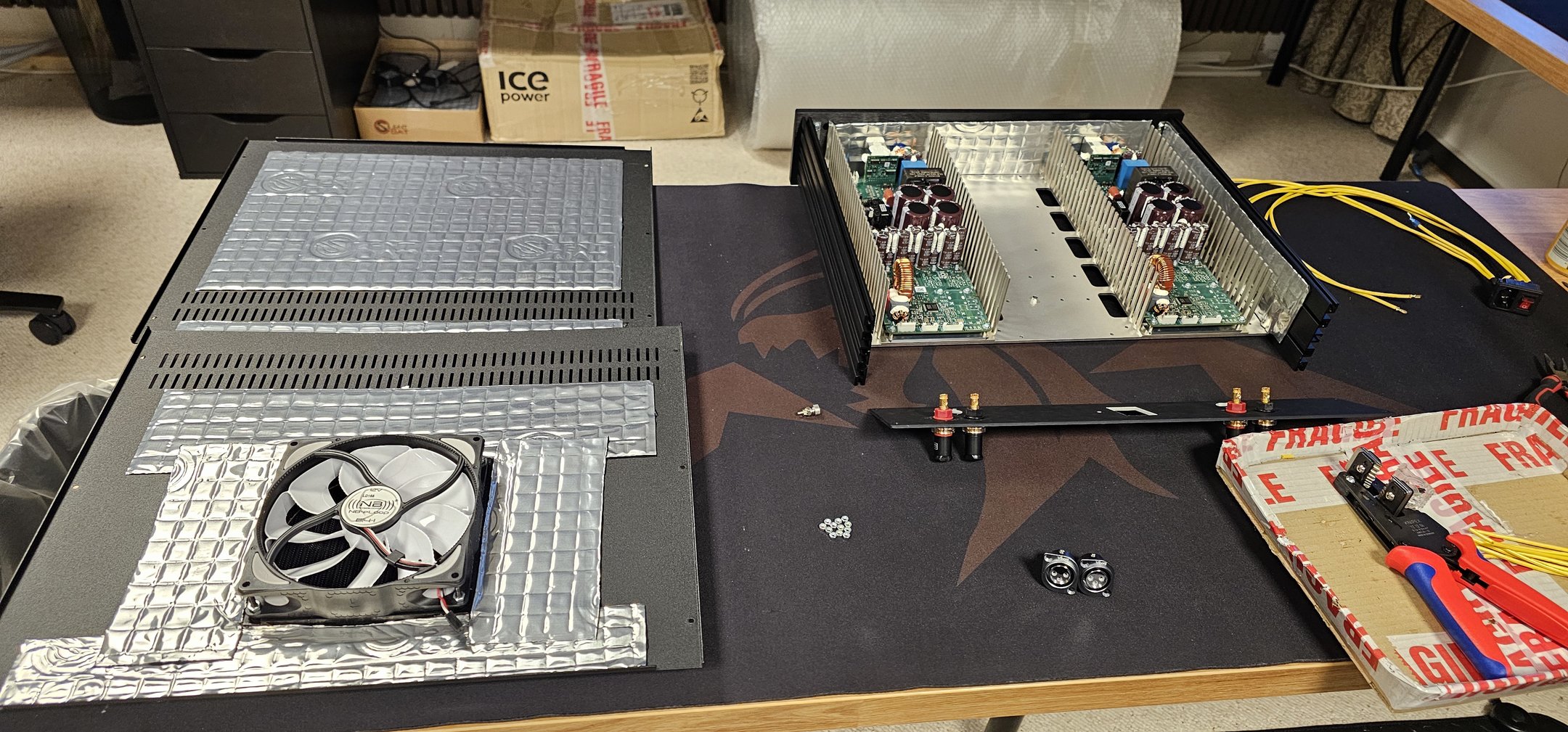

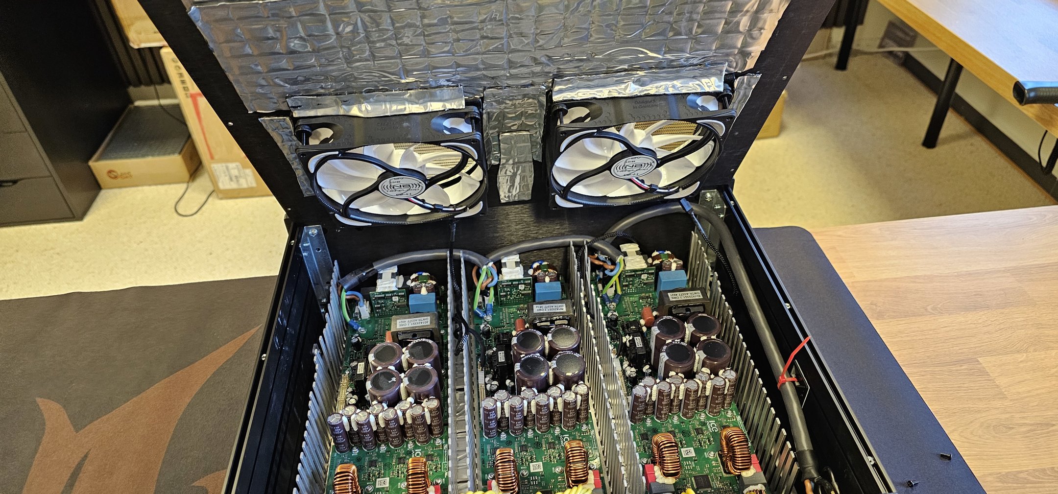

    Har også løsninger med helt lukkede kabinetter der det er lufte slisser helt bak og inntakts vifte i bunnen av kabinettet, bruker bare Eloop vifter da de har noe av de beste data jeg har noen gang sett, og 160.000h forventet levetid. støy på de ved 100 % drift er 5.7db, jeg kjører de på 35 % drift og da er støy ikke målbar, blir også montert med 7mm riser mellom bunnplate og mesh filter, selvsagt filter så det ikke kommer masse støv inn.
    Veldig ofte en ide og sende meg en meldig hvis man lurer på noe så svarer jeg som regel ganske så kjapt
    poengterer igjen som sist gang jeg skrev her på denne tråden, disse modulene er laget for en vesentlig høyere temp en hva de som regel noen gang kan få når de er bygget i ett ventilert kabinett, og jeg har alle mine data verifisert av teknikkerne til produsent.
    Største grunn til at folk får for høy varme i systemer levert av meg er at de ikke har spesifisert hva slags høytalere/system de skal drive, jo lavere ohm jo varmere vil de bli, så har man elementer som dipper langt ned så vil modulene måtte jobbe mye tyngre ergo de blir vesentlig varmere.
    Har faktisk med stort hell klart og drive høytalere som dipper helt ned til under 1 ohm, men da selvfølgelig med en skikkelig kjøleløsning( 3x140mm 75 % drift)

    Hei.
