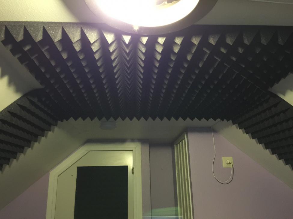

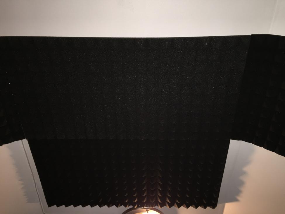

    Hva er målene på rommet ditt Imagine!
    Kult at du endelig har kommet igang med akustikken. Ville vært litt skeptisk til platene du har kjøpt, men når jeg leser euforien din så funker de kanskje likevel. :)

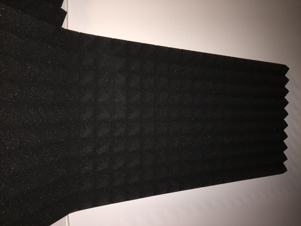

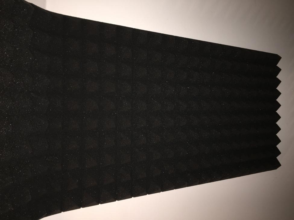

    rommet er ca 15 kvm , pyramide platene er 100x55x5 hengte di som en 4 kant i taket der jeg sitter i sweet spot bare litt lenger fram , jeg sitter ikke rett under platene , så ved denne 4 kanten igjen er det 2 plater som går ned på skrå veggen på hver side , dette er tatt til hensyn pågrunn av at jeg har Surround høyttalere der. Har 1 plate på døren bak meg , 1 plate i taket rett på tuppen der front høyttalerne mine står og 1 hver bak frontene. Og dette funket så bra at jeg trudde det ikke det med samme. Dama kom opp i går og satte seg ned i den 2 skinn stolen , og da hadde jeg på you and your friend med mark knopfler så skrudde jeg opp litt , og hun sa her er det noe som har skjedd med lyden pågrunn av platene , så spurte jeg henne hva hun syntes , og hun sa det låter ikke så stresset slik at lyden drar alle veier , hvorfor har du ikke gjort dette før og da viste jeg at dette funket når hun hører det.

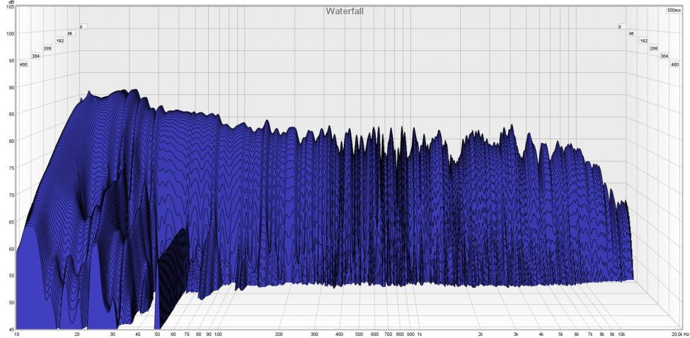

    Jeg mener forøvrig at 5cm plate tykkelse er altfor tynt
    Da er vi uenige, jeg mener 5cm plater med 3-4cm luft imellom vil gjøre musikk og filmopplevelsen langt bedre enn ikke noe. Jeg har ikke problemer med at det blir for mye eq i toppen og jeg er allergisk mot døde rom, jeg har nokså mange 5-7cm plater og de fungerer utmerket her hos meg.
    Nå ser det ut til at orso (importør) og RPG har kommet fram til en formel som gjør at 5cm plater vil ta mye lengre ned i frekvens en tidligere til en meget god pris så verdt å sjekke ut. (står annonser om disse platene på forsiden av HFS)
    Det fungerer sikkert også med 40cm ++ glava rom men det faktisk svært få som har muligheter eller ønsker å gjøre dette, ikke er jeg sikker på at det er lyden alle ønsker heller.
    Jeg er ikke uenig med deg. Selvfølgelig mener også jeg at 5cm plate med luft bak er mye bedre enn ingenting i det hele tatt. Men jeg mener at man bør dempe helt ned til schroederfrekvensen i førsterefleksjon. Om man ser bort i fra de fantastiske broadsorberne til rpg som er helt fantastiske om de virker så langt ned som målingene viser så vil vanlige akustikkplater eller diy trenge omtrent 20cm dybde for å komme ned til denne frekvensen.
    Det er også større sjanse for å få et dødt rom ved å bruke tynne plater istedenfor tykke plater siden de tykke platene demper mer bredbåndet.

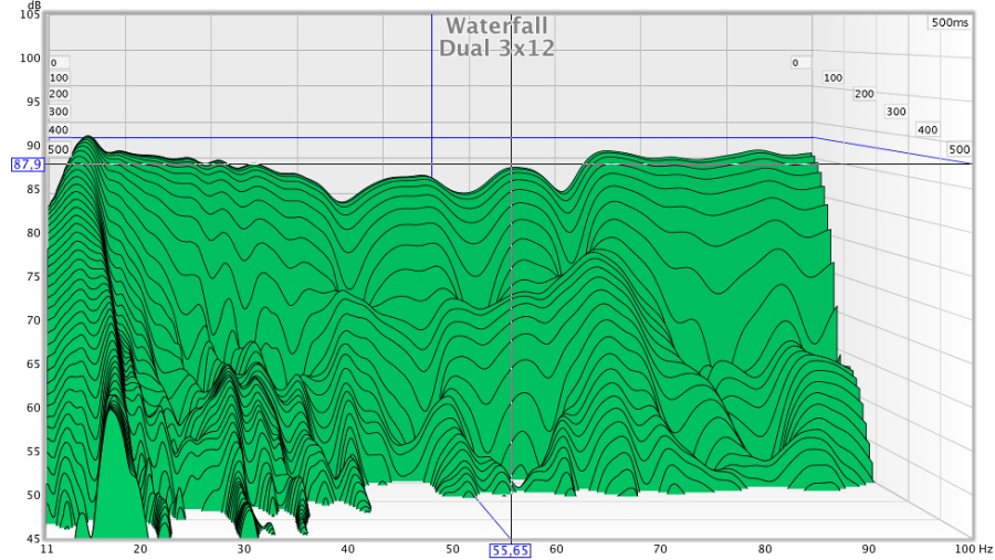

    Etter det jeg kan se på vannfallet til imagine med de målingene han har presentert hittil, så virker det ikke som han trenger så veldig mye slike massive bassfeller, siden decay tiden ser relativt bra ut. Tykkere demping i refleksjonene vil jeg derimot anbefale ettersom dette vil rydde endel opp i responsen fra 150-1000hz. I området over 200hz bør man også være litt mer forsiktig med å bruke eq ettersom det fort kan låte litt kunstig. Jeg er dog alt for å bruke Dsp i bunn av registeret.
    Her er en sammenligning av 5cm plate +5cm luft mot 25cm dype plater i mitt rom. Som du kan se så rydder dette veldig opp i øvre bass og nedre mellomtone.

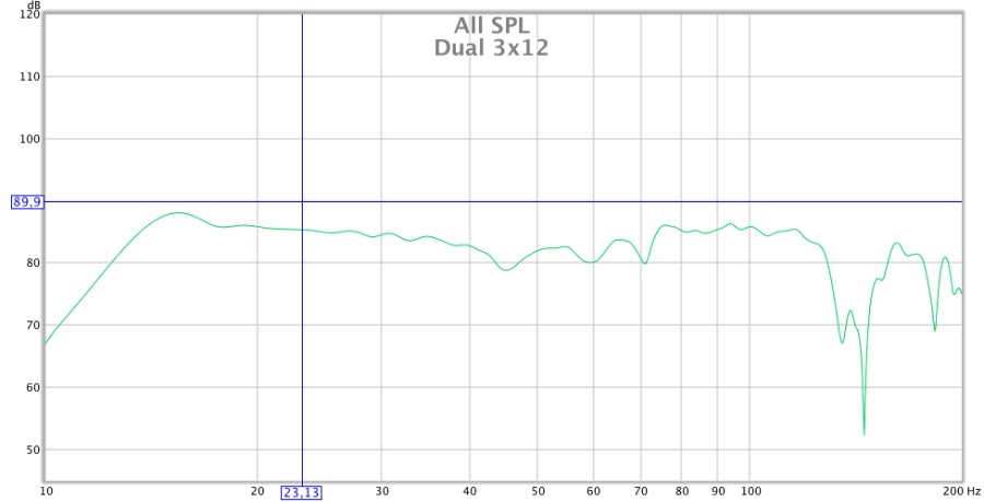

    Rommet mitt ser forøvrig slik ut for øyeblikket etter alle tiltak pluss litt korrigering med Dsp under Schroeder.
    Har ikke gjort noen vesentlige endringer på lenge nå ettersom jeg er ganske fornøyd med hvordan det låter. Alt av akustikk skal tas ned nå etter jul, så da begynner jeg litt fra scratch igjen. Både gruer og gleder meg til dette.
    Den decayen på 50hz er noe trafostøy eller lignende for den forsvinner og er der helt tilfeldig. Så den har ikke noe med lyden her i rommet å gjøre.
