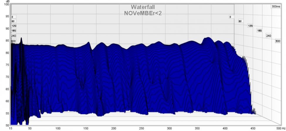

    Ved 20 Hz spiller jo subbene ca 20db høyere en ved ca 100 hz.
    Er vell i overkant mye output her, dette er min første tanke rundt dette.

    Du har ikke på noen EQ noen steder?
    20 db er veldig mye.
    Får du senket dette blir vannfallet mye bedre også.
    Dette er hos meg med 8 stk 15"
    Kan hende det er noe tørt for enkelte, men har planer om en jevn øking fra 100 ned til 15 hz
    Steinar.
    Burde ikke nivået da vært mer konsekvent igjennom hele subområdet, den spissen i begynnelsen er typisk romgain og faller kraftig etterpå. Det er derfor jeg spør hva imagine deler subben på slik jeg vet hvor den skal naturlig starte å dale. Beste er å måle ut subbene for seg selv;
    Syntes helt klart en heving fra 80hz til 15 gir en friskere bass og fallende fra fra 80 ned ca 7db til rundt 15K har noe for seg.

    Jeg har lenge hatt et ganske bratt fall fra 20 hz ned til 150-200 hz, for jeg liker dypbass.
    Men Bx på Audiolense tråden anbefalte å dra dette fallet mye lengre ut mot 1000 hz eller deromkring.
    Det har jeg gjort nå, og synes det låter mye bedre.
    Nå har jeg fått mye bedre smekk å trøkk i brystet da midbassen har kommet bedre frem.
    Min konklusjon; høyt nivå i dypbassen gjør at det overdøver midbassen (100-300 hz) og man mister brystkasse smekket.

    Hmmm.. Hvor mange db ekstra har du på 20 i forhold til 1000hz og hvor raskt faller target kurven?
    Sorry for kupping av tråden Imagine, men det er jo litt relevant for det du holder på med nå.
    Retep; jeg tror at for bratte oppover og nedover bakker ikke er gunstig for totalresponsen.
    Jeg ser det er mange som gjør det samme som jeg har gjort i lang tid, for bratt nedoverbakke fra dypbas til midbass. Dette avhenger kanskje også for musikksjanger og smak.
    Jeg prøver meg litt frem om dagen, men forsøker å holde kurven så rett som mulig over hele fjøla fra 20hz-20Khz.
    Nå prøver jeg meg frem med en vannrett strek fra 20 til 50hz for deretter å falle 5-6db mot 1000-1500hz, og derfra ganske vanrett strek mot 20khz.
    Nå faller nivået på tweeterne mine etter 10khz, så jeg bare følger etter med targeten mot 20khz.
    Håper ikke dette ble altfor dårlig forklart, men jeg føler at jeg er på riktig spor for min del med dette.
    Som sagt, smaken er forskjellig.
    Tror det er bedre og tilte hele kurven enn å fikle opp og ned innad på forskjellige områder i frekvensresponsen.
    Mvh. B
    PS: dette kan du jo leke deg fritt med når du får en komplett Dirac løsning på plass.

    Vil bare kommentere to små ting. Har ikke peiling på målinger osv, dvs har ikke drevet så mye med det selv. Så jeg gir meg med en gang hvis noen mener jeg har feil.
    Men som et lite, GROVT overslag kan du tenke deg en vegg på 6 meter i bredden. Da skal man kunne tenke seg ca noe slik ved plassering av sub.
    Midt på vegg = 0 db økning
    1 meter til venstre = 3 db økning
    2 meter til venstre = 6 db økning
    3 meter til venstre (hjørne) = 9 db økning
    Ingen poeng i å dele på noe annet enn 80 hz på senter og bak. Er sub som tar seg av det under uansett. Tror jeg har nevnt det før, men prøv å sett alt på 80 hz og LFE på 120 hz. Dette gjelder kun til film/TV/spill altså...ikke musikk. Da vil du kjenne at det begynner å skje litt mer på skudd osv.

    Hvordan ble de siste målingene, morro med bilder:)
    Kos deg med Cognacen, slikt fortjener man eller en lang økt med rew.
    Steinar.
    Skal komme med flere målinger i morgen eller noe , løst og sette opp DSP for subbene før jeg gjør legger ut flere målinger. Man holder jo på mere med flytting av høyttalere og rom korrigering at man glemmer musikken og slikt , er jeg smart nå legger jeg fram dsp i dag og tar rom korrigering for bare subbene i morgen tidlig , og kjører onkyo sin etter der igjen og er nok det jeg vil gjøre i morgen , nå vil jeg bare kose meg med musikk og slappe av. Jeg og dama skal spise biff middag nå og etter det skal jeg bare nyte resten av kvelden. Tok meg tid til og vaske der oppe og litt fin pussing av komponentene må holde det med like , så vasket jeg gulvene i huset i dag å da kom dama hjem blid og fornøyd :)
