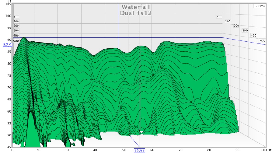

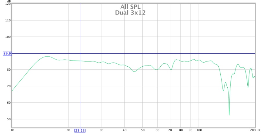

    Hei folkens venter med dsp for subbene her inne , skal ta ny måling av rew for vær enkel sub etter jeg hadde flyttet på dem følte jeg det ble bedre , for det var denne peaken på 20 hz som var for høy. Slipper jeg dsp skal jeg være glad og heller bygge med bass feller , men jeg tviler på det og at dsp må opp men jeg skal sjekke senere med rew , hoved grunnen at jeg ikke gidder med dsp i dag er at jeg har jævlig med smerter i armen offf , da blir jeg fort lei og vil bare slapp av litt og nyte musikken å , jeg har jo hadd armen under subben for og kjenne på elementet når jeg har testet og vil ikke si elementetene har beveget så jævlig på seg , men jeg vil jo ha dette på stell og tar dette senere.

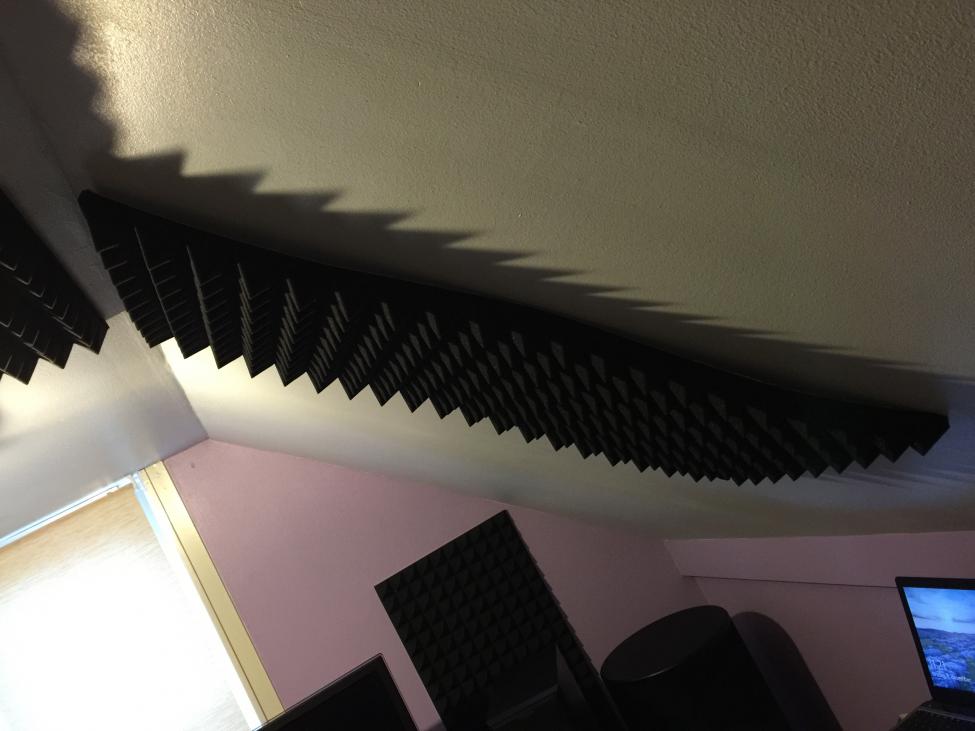

    Etterklangen blir tatt med pyramide platene , ble bare så sliten i dag og da blir jeg stresset , men skjønner egentlig ikke hva jeg stresser av har hadd mye verre utfordringer enn dette , faktisk har ikke peaken irritert meg kjent han har jeg gjort i drønnene. Skal begynne fresh i morgen og da har jeg hele uken.

    Når jeg målte subbene på rew sist gang glemte jeg og si , st jeg sjekket outputten på spl for og få di opp til 80 db , men når jeg kjørte level test før du trykker måling så viste subbene for lavt , jeg prøvde 3 ganger og måtte bare til slutt skru opp mere på volumet på onkyoen , dette skal jo ikke vere rett og derfor så ble det for mye outputt trur jeg dette kan jo være derfor jeg fikk denne peaken på 20 Hz eller har ikke dette noe og si , Edit jeg gjorde alt jeg ble lært opp til.

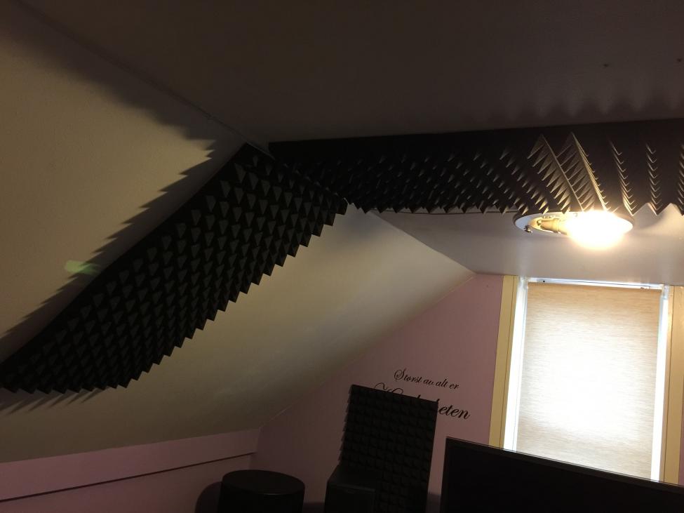

    Da kommer platene i dag 8 stk ferdig til og henge på vegg alle er pyramide plater , er det sånn ca fasit på vor di skal stå eller må jeg prøve meg fram , blir bak frontene i hvertfall hvor langt skal di stå fra gulvet , og di skal vel stå midt bak høyttalerne , 1 plate skal også dekke døren bak meg , så skal jeg ha i taket der jeg sitter er det her det er viktigst og plassere tenkte 2-3 i taket og 2 stk på skrå taket 1 på hver side eller hva ville dere ha gjort. Her er det bare og ordne klart med rew for nå begynner jobbingen med og få best utbytte av dette.
    Imagine

    Har du link til de platene du har kjøpt?
    Hva man skal bruke akustikk til... Er derfor du har REW. For å finne ut hva som ikke fungerer optimal. Så må man angripe de tingene spesifikt.
    Er ikke bare å kjøpe seg plater fordi det heter akustikkplater. Man kjøper eller lager seg tiltak utifra hvilke problemer man har, og hva man ønsker å oppnå. Å bare kjøpe inn plater å henge opp her og der kan i svært mange tilfeller gjøre mer skade enn gagn. Rett og slett fordi man behandler feil område, med feil tiltak.
    Impulse og eller ETC er fine målinger som viser hvor du bør plassere tiltakene.

    Det er litt etter klang der oppe og det er det jeg ville få ordnet og 2 bass feller kommer senere , så jeg kjøpte bare 8 slike for første refleksjon der oppe jeg har ikke så mye mere og klage på , tok ny rew måling der oppe av kunn subbene og flyttet litt på di og fikk en kurve jeg kan leve med , denne glemte jeg selvfølgelig og lagre så jeg må ta ny og legge ut her. Nå skal ikke jeg være dum og bare henge opp disse platene , jeg skal bruke stifter i begynnelsen slik at jeg kan flytte på dem for og finne rette plassen di skal jobbe for , og blir platene for smal lager jeg ramme og legger glava bak , men jeg spurte Surround.no om dette og di mente 5 cm var nok til og fjerne etter klangen der oppe med 8 stk plater , men det er ikke så høyt opp til taket eller så jeg må passe på det også. Dynavoice 4pk 50 x 100 x 5cm - Mørk Grå - Akustikkplater - Tilbehør

    Og har dette funket mot etterklangen her oppe ja det har den , jeg har fått bedre hi-fi korrekt lyd og etter klangen hører jeg ikke med øret i hvertfall , og bass responsen fra fronte ble bedre og traff bedre i sweet spot så dette var morro , platene i front og i skrå taket sitter i stifter , 1 plate bak på døren er hengt opp for gått samme med 1 plate i taket i lytte posisjon der skal 1 til opp. Kommer nok til og kjøpe flere over ny året for jeg hører at dette virket :)

    Det var etter klang mest her jeg sitter og noen andre plasser , så over meg i sweet spot har jeg hengt opp 2 plater som skal være der og 1 bak meg på døren , di som henger i skrå taket er bare hengt opp med stifter , samme di som henger i front bak front høyttalerne og 1 til i taket rett ovenfor der tuppen på frontene mine står , har målt ja og sjekket med rew men jeg skal skaffe meg et stativ så jeg får brukt umik-1 lettere , er så knokete slik jeg har det nå for hver gang jeg må opp med den og bygge opp til øre høyde. Jeg skal også få kjøpt flere av disse pyramide platene for di funket utrolig bra for min del og enklere og holde på med , hører stor forskjell nå har ikke mer etterklang jeg hører lyden ble mye mer hifi korrekt og bassen fra frontene ble bedre. Skal legge ut nye målinger igjen men skal vente til jeg har fått meg stativ , dette rew programmet er utrolig bra og er kjekt når man skal plassere , sjekke litt større problemer osv osv men jeg må si ørene er det vi lytter med og man må stole litt på det også , før jeg hadde rew brukte jeg bare ørene og husket første målingene jeg tok og på di målingene var det ikke mye og utsette på , her inne var det som sagt etterklangen og peaken på subbene , begge disse 2 tingene har jeg holdt på med og den lille etterklangen var viktigst og ordne , subbene har jeg også fikset på her gjenstår det litt og da skal det være tight og fin bass her inne , håper med bass fellene at jeg får litt tørrere bass + dsp skal opp og da er jeg ikke langt unnna målet. Ellers spiller subbene greit nå men med litt jobbing til blir det bedre. Og målinger vil komme når jeg har fått stativ.

    Nå må du være forsiktig slik at du ikke henger opp altfor mange tynne plater. I tilegg til å ta flutter. Så vil de desverre etterhvert fungere som en EQ i toppen. Da vil det høres dødt ut og overdempet. Hør på ærfarne fjellfolk som har gått veien selv. :)

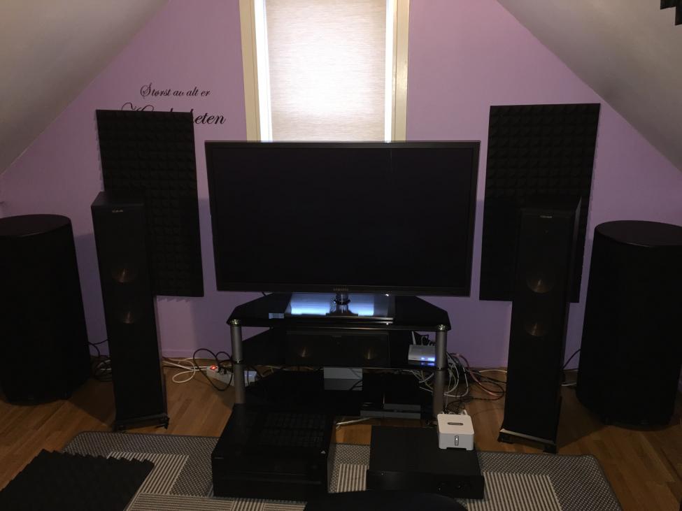

    ja dette er jeg klar over retep og takk for at passer på , jeg har hengt opp som sagt 8 plater av disse nå og jeg traff utrolig bra det hører jeg , for nå sitter jeg og hører på musikk og datt helt inn i musikken , trudde ikke platene skulle gjøre så godt arbeid men dette var morro , så film i sted og lyden var helt sinnsyk og høre , alt treffer fortere i sweet spot merker jeg og lyden er meget behagelig dette kan jeg ikke klage på , men jeg skal inn med bass feller for og få litt tørrere bass + DSP skal opp. Men så mye haster det ikke for subbene spiller bra nå , delte på 200 Hz i sted det var heftig til film. Nå forstår jeg hvorfor folk akkusterer er jo en helt annen verden lyd messig det må jeg si , nå skal jeg nyte dette rett og slett her er det fram med filmer og album nå skal det spilles ;)

    Er bare å smelle opp 30-40cm plater med en gang. Så et du ferdig med det...
    Jobbe med akustikk og plassering. Ja, det er en grunn til at folk driver med dette...

    ja når jeg hører allerede vor bra dette er blitt så blir det nok plater som er tykkere også. Men di andre platene blir ikke før etter jul nå , neste blir DSP som skal opp for subbene så stay tuned :cool:

    Jeg kjøpte disse platene for og ta den lille etterklangen der oppe , og platene funket og mere til 8 stk var nok av disse 5 cm der oppe for og fikse etter klangen , men lyden ble jo bedre av det også mye bedre kan ikke klage av det som kommer ut av høyttalerne der oppe. Men jeg tenkte på di platene bak frontene at jeg vil ha di tykkere si 20 cm og kanskje noen til , men jeg hører også det der oppe og dempe for mye vil gjøre lyden fort dårligere igjen og det vil jeg ikke , men jeg kommer til og prøve flere plater som er litt tykkere og 2 bass feller skal jeg ha , for når jeg hører allerede hvordan det har blitt så vil jeg jo sjekke vor mye man kan hente , men jeg vil ikke pepre ned rommet med plater eller for det blir for mye og kan fort bli stygt også , jeg bruker jo dette som en lytterom/stue og vil at det skal se bra ut også , men at jeg vil gå lenger med dette er klart for og se virkelig hva man kan få ut av noen høyttalere.
