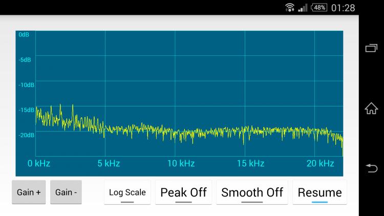

    For det første er det lurt å bruke logaritmisk inndeling av frekvensresponsen, det er lettere å tyde kurvene da, og for det andre tror jeg ikke dette er frekvensresponsen din - fronter med fult nivå ned til 0 hz er sjelden kost;) Ser mer ut som en måling av et eller annet støygulv
    Fikk ikke lest alt i går , hvorfor skal jeg måle et anet støy gulv ? dette var var kun fra annlegget i går , skal prøve med peak on nå.
    Imagine
    25.02.2014
    3.656
    859
    osøyro
    Nå hadde jeg på royals med lorde , og nå spilte jeg ganske høyt at den kun oppfattet anlegget og ikke , et eller annet støy gulv , fra der jeg sitter fra sweespot med mikrofonen. Vis vedlegget 307212
    8x12_TOM
    Du måler frekvensresponsen med musikk?;)Jeg og de fleste andre bruker enten logaritmisk sveip eller rosa/hvit støy når det måles frekvensrespons
    Imagine
    25.02.2014
    3.656
    859
    osøyro
    Er ikke så avansert dette , men det måler ganske bra. jeg jukser ikke eller noe og hvilken glede skal jeg få ut av det.

    Du bør måle med et lydsveip fra 20 til 20 000 hz for å se den reelle frekvensresponsen. De fleste akustikkproblemene befinner seg i bassområdet, så det er der du vil se peaker og dipper i frekvens-kurven. Har du REW?

    nei det har jeg ikke , men kan laste det ned , dette var bare et enkelt program room analyzer. Har prøvd rew før ja her i stuen men det er noen år siden , og da hadde jeg ganske bra kurve fra rommet. Jeg har ikke noe akustiske tiltak i rommet her enn stue teppet da og div møbler hjelper vel på. Men jeg skal ikke ta noen flere romkorreksjoner med mic fra onkyoen min nå , får nå ble lyden utrolig bra og bass responsen ganske fet og den gikk dypt på 12 tommeren fra klipsch , sjekket på nett i sted der du kan sjekke hva du greier og få ut av subwoofrene , og 12 tommeren hadde 20 hz i stuen her det trudde jeg ikke , og 10 tommerene hadde 34 hz. Men skal prøve igjen med rew får sem om jeg får gjort det i dag :)

    Ta en frekvenssveip, så kan det plutselig bli MYE bedre. Husk at ørene våre er flinke til å tilpasse seg omgivelsene

    Ja men hva er det som skal bli bedre da , jeg tok denne room analyzer for gøy , og jeg kan jo ikke si at kurven var så gale. Men jeg kan ta en frekvens sveip og jeg for gøy :D
    Terje Berg
    19.07.2008
    1.324
    1.080
    Sandnes
    De kurvene sier deg nada.
    Hva som skal bli bedre? ALT kan gjøres bedre. Generelt basis

    Da er det jo samme med programmet rew da , bare for det har litt mere avansert og vises annerledes , jeg har testet med rew her før for en stund siden , og da var kurven ganske stabil. Selfølgelig kan alt gjøres bedre på genrell basis. Men akustisk sett har jeg vert heldig her , da jeg ikke har måttet bruke noen for for hjelp i akustikken , vi tenkte og rive ut teppet her , men det vil ikke jeg for jeg viste det ville hjelpe meg her inne når det kommer til lyden :)

    Tok en rask måling av stuen her , husk jeg har ingen aukustiske tiltak her , enn teppet på gulvet og jeg vil si denne kurven var ikke så værst.
    Vis vedlegget 307204
    Ps dette var bare med frontene i pure mode.
    Vist du setter på en annen sang vil disse målingene se helt annerledes ut! :)
    Morten
    Dette var det første jeg tok , av willie nelson sin nye plate band of brothers , det var i middels høy nivå , men det 2 var royals med lorde da spilte jeg høyt her he he. Ja målingene forandrer seg av hvilken type musikk du spiller , hvilken sang du setter på osv osv. Men onkyo er den beste pre maskinen jeg har hadt , den spiller sinnsykt bra i pure mode når det kommer til musikk , og til film er den en killer. Likte accueq deres å den måler bare avstand og lydnivå på frontene og subwoofer , men med center og surround der tar den full pakke. Så med dette får du høre den klangen høyttaleren din produserer uten og farge den så mye , det gjorde jo eqen til marantzen jeg hadde var bra den å , men onkyo var bedre.
