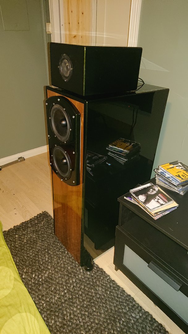

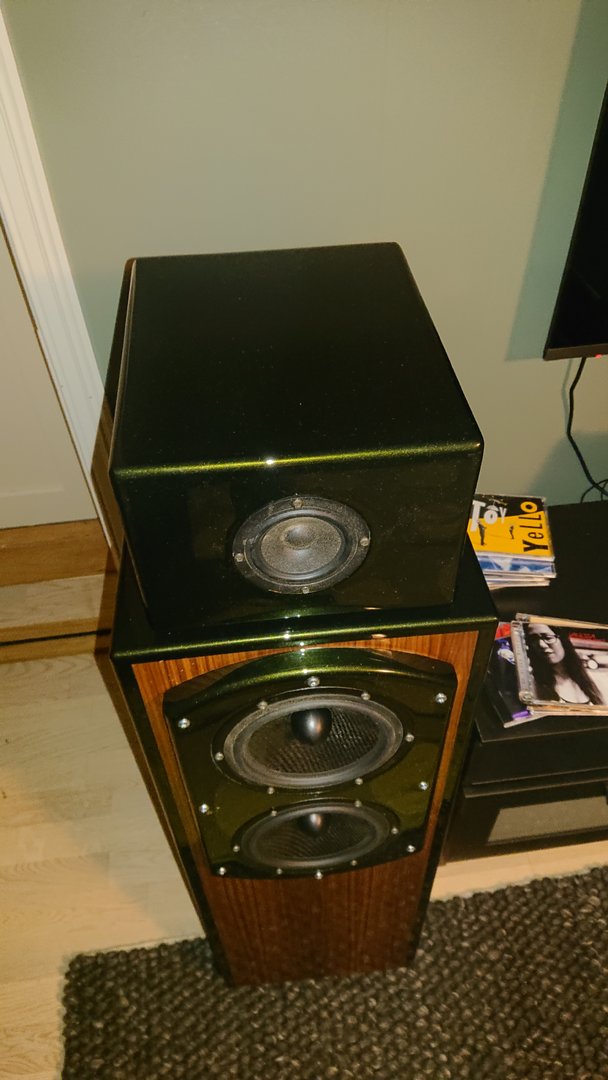

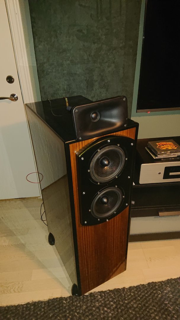

    Lang historie egentlig, men etter å ha hørt noen 1. ordens høyttalere så er det noe jeg har hatt veldig lyst til å prøve. Det er ikke enkelt å få til.
    Nå viser det seg at disse U18 jeg hadde liggende simulerte veldig bra i en forenklet simulering. I tillegg så klaffer alt veldig bra med 2 slike med tanke på baffle step og veldig enkel deling.
    Så alt så ut til å falle på plass helt ekstremt enkelt, av ren tilfeldighet egentlig.
    Jeg har fått hørt litt på de i dag. Selv om de må spilles inn litt så hører jeg noen kvaliteter som ikke jeg har hatt tidligere.
    Det er tungt inspirert av Xrk på Diyaudio. https://www.diyaudio.com/forums/full-range/273524-10f-8424-rs225-8-fast-waw-ref-monitor.html

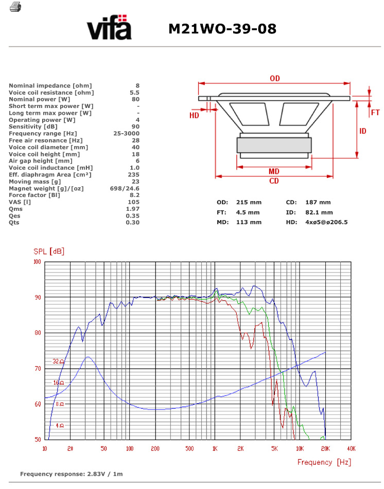

    Hvordan vil TS parameterene endre seg da jeg har montert skumoppheng?
    cbarth1
    24.08.2012
    2.257
    2.545
    Arendal
    Dette er fabrikkdata og i kjent skandinavisk stil så er de ikke mye verdt.
    Ampslab testet M21WO-39-08 her: https://ampslab.com/blog/2018/03/16/vifa_m21wo/
    I forhold til disse måledataene så vil fs og qts gå opp litt og vas gå ned litt. Følsomheten og qms går også opp litt....
