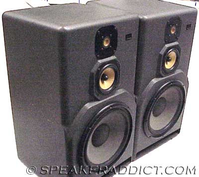

    våren 2008 satt jeg mellomfornøyd å spilte på et par pene og hyggelige SonusFaber HT, en muse forsterker samt en CJ PV 10. En dag fikk jeg anledning til å lytte til impulse sitt oppsett med 300b SET, CJ Premier 10 og IMPULSE H2. Da bråvaknet jeg. Dette ville jeg ha! Ha!
    beordret impulse til å skaffe meg noget tilsvarende. Noen dager etterpå nevnte han at en fyr ved navn Håvard hadde bygget et par kloner av H6. H6 som han beskrev som lillebroren til H2 mente han var noget for meg.
    Etter noen uker kjørte en kompis og jeg opp til Toten og fikk høre på Haavards den gangen sjokolade brune kloner. Enden på visa var at jeg tvang Haavard til å lage et sett med kloner til meg. Insisterte på at de skulle være hvite. videre truet jeg Haavard til å smekke inn oblivionkabler internt (han brakk de fleste neglene på det)
    det ble til slutt 3 par alle hvite og de er grunnen til jeg sitter med de høytalerene jeg har i dag (skulle dra prosjektet videre og det ene førte til det andre)

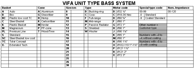

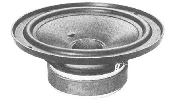

    Men jeg har gjort meg noen erfaringer. Mitt første par ble bygd med Vifa C17 WG 69-08. Vellykket, helt klart. Men andre Vifa C17 har passet godt inn i kassen også, uten store forandringer i filteret. Dette på tross av at de har målt også annerledes enn seg i mellom. Det jeg har erfart er at hvis Vas blir for lavt så slitern en med kassen, og det hele kan boome litt. MOnacor elementet er et eksempel. Det måler veldig likt et av C17 elementene, og skulle teoretisk kunne brukes. Men den gang ei. Her er forøvrig en liste med elementene som er blitt brukt og testet i H6, og de virker.
    Vifa C17 WH 09-08 (de fleste kloner er bygd med denne. Living Voice bruker denne)
    Vifa C17 WH 16-08 (to par er bygd med denne, og jeg har et par på lur, ikke til salgs)
    Vifa C17 WG 69-08 ( min første klone med disse)
    Vifa C17 WG 69-06 (de lilla ;D )
    Norbert sitt eget.
    Original elementet heter Seas C17 RC og SEas C17 RCY. Begge ble brukt. Bildet av dette ser du under samt diverse bilder av Vifa C17. Legger ved også hvordan en kan forstå alle gtallene og bokstavne på Vifa.

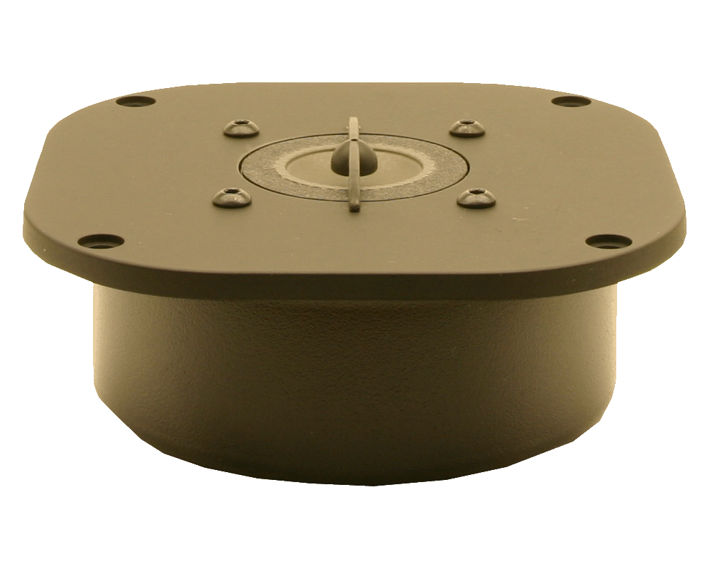

    Klonene trenger en diskant også.
    Originalt er det brukt en Focal TK 90 i klonene, med en TK 120 ramme/innfatning.
    Denne er ikke lenger til salgs, men finnes av og til på ebay. Koster det hvite ut av øyet. Denne diskanten er bedre kjent som den gule kevlar diskanten til Focal, og var vel også deres første inventerte dome.
    I klonene er det brukt også Focal. Tre varianter, TI 120 (titan, blankt membran), tc 120 tdx2 og tc 120 tdx5.
    Alle gode, de to site de beste. Mange tenker sitt når de hører Focal diskant, og ja, de kan låte fælt. Hvorofr låter de oppløst, luftig, detaljert og ikke minst uanstrengt i H6 og i konene. Jeg tror delefrekvens er et nøkkelord. De slipper å spille hele sitt register, som er ganske stort. Delefrekvensen på klonene,elektrisk, er ca 3900 hz, fra denne frekvensen faller de med 6db per oktav. Resonansfrekvensen er ca 550 hz. Mange velger å tyne Focal diskanten nedover i frekvens. Dette tror jeg er grunnen til av vi kan snakke om "Focaldiskant" med bismak i munn. Focaldiaknt har fått en litt negativ klang. Desverre, for den er veldig god.
    Det skal sies at Nikko03 har gjort noen gode erfaaringer med en Vifa diskant, men det kan han fortelle om når det blir hans tur.

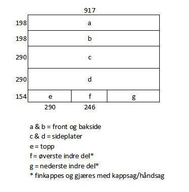

    Elementer er handlet inn og tegningene av basshornet ligger på min pc. ;)
