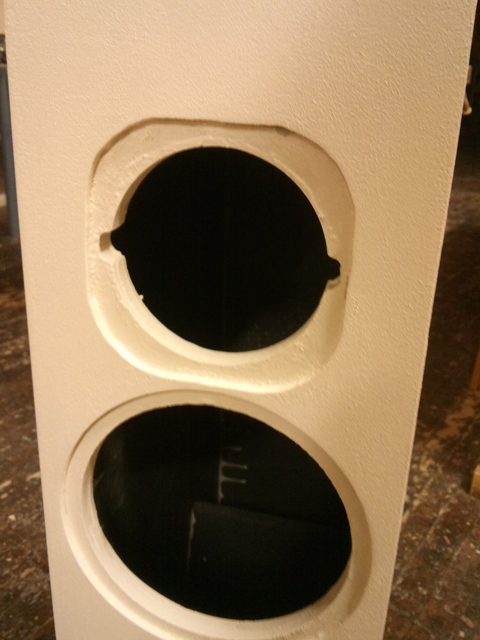

    Dette gikk ikke helt etter boka ved første forsøk. Bassfresingen er ikke noe problem bortsett fra at klaringen ble litt stor. Det er vel en smakssak men personlig liker jeg ikke å måtte presse inn elementet. I og med at den skal bli svart så vil heller ikke glippen synes så godt.
    Diskant fresingen på frihånd er en annen historie. For det første er det ikke bare å tegne rundt Focalen med blyant. Selv om jeg la på en halv mm ved å bikke blyanten litt ut så var ikke det nok. Dernest så hadde jeg kjøpt et 5 mm fresejern jeg ikke kunne bruke da tangen var smalere, noe jeg oppdagt etter at jeg hadde strammet til :mad: og bendt chuksen så den ble altfor stram for de riktige jernene. Nå må jeg bruke hammer og diverse tenger for å løsne fresejernene :mad: :mad: :mad: Brukte et 8mm jern jeg hadde istedet og det ble ujevnt.
    Hmmm. Jeg tror jeg tar løsningen til Andreas. Sparkel. Jeg freser litt ekstra og legger en tynn dobbeltsidig tape rundt Focalen. På den dobbeltsidige tapen lar jeg PE beskyttelsesfolien være på. Så tar jeg og fyller glippen med sparkel. Etter herding drar jeg den dobbeltsidige tapen forsiktig ut. Så plansliper jeg overflaten.
    Hva tror herrene om det?

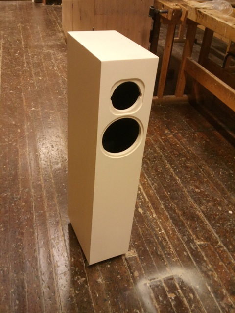

    Her er baksiden. Skal bruke en bakplate fra Dayton som er like fin som WBT til en tiende del av prisen. Jeg tviler på om en sølle bakplate har innvirkning på lyden.

    Den løsningen med sparkel bør fungere helt fint. Jeg brukte bare ett slikt billig frese sett der var det 5mm frese stål med 8mm tange.
    så lot jeg streken bli igjen etter fresing men det innebærer litt fin gnikking for å få focalen til å passe.
    Så sparkel i etterkant er jo en raskere løsning vil jeg tro.

    Bedre med en glippe rundt elementet enn at MDFen kryper fast elementet for evig og alltid. Jeg har et par Seas 10" som har blitt kidnappet på den måten. Vanlig fresestål for oss amatører har 6 eller 8mm tange, og derfor var det med to chucker til overfresen din tenker jeg! Sett inn rett chuck neste gang du, så går det bedre ;D
