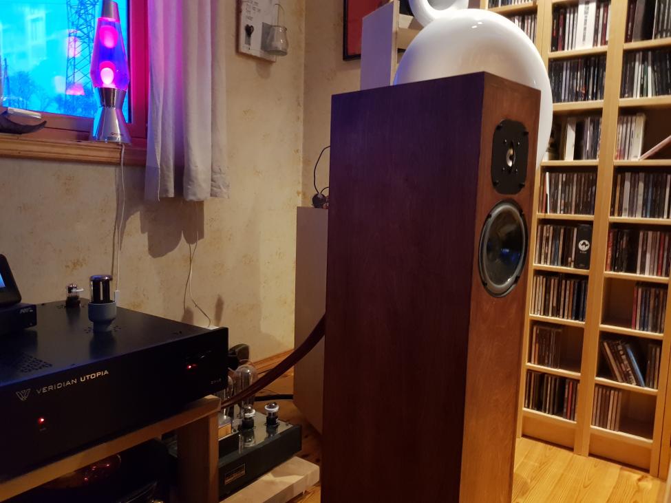

    Siste par fra min hånd.
    Har elementer til to par til, men orker ikke bygge mer. Disse skal til Oslo. Tok en Rew måling. Lpad sitter slik jeg vil. Nå handler det om å spille inn diskant. Låt kvasse første kvarteret. Dippen i bassen er romrelatert. Har den på mine GPA og

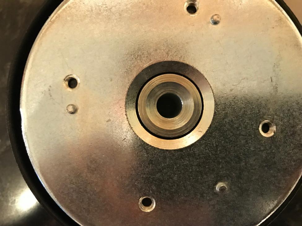

    Lær deg ikke vri rundt da spolen sentreres med 3 pinner som spole og membran tres nedpå. Focal er bygd opp slik at frontplaten skrus av og en har tilgang til membran med spole og loddeører. patron kan legge ut bilde
    patro
    01.08.2007
    501
    78
    21
    Altså, bildet jeg tok i går, Haavard , var ikke av hele diskanten, jeg prøvde først og fremst å ta bilde av selve spolegapet. Men legger det ved, uansett.

    spolegapet ser fint ut
    inspiser voicecoilen etter bøss eller feil. ved bøss, blås med munnen eller ta bort med q tips
    løft forsiiiiiktig opp
    senk den ned 120 grader dreid en av retningene
    test
    hvis det fortsatt skurrer prøv ytterligere 120 grader
    hvis det fortsatt skurrer brett en tynn tape som en trekant med lim ut alle veier og før den rundt inni spolegapet for å hente opp evt bøss
    gjenta prosessen med å løfte ned
    test med frekvenstoner, evt en tonegenerator, da hører du skurr hvis det er der

    Det er satt inn ny voicecoil. Begge så fine ut.
    Litt vanskelig å vri på voicecoil, da det er 3 sentreringsplugger der. Og at loddeørene skal sitte på et bestemt sted. Så voicecoil passer bare i en stilling.
    Litt blåsing eler rens av spolegapet kunne vært en ide.
    Tonegenerator hadde vært veldig lurt for å lokalisere frekvensen patro

    Mener ikke vri
    Men snu når den er ute, det er vel tre alternative plasseringer iom tre styrepinner

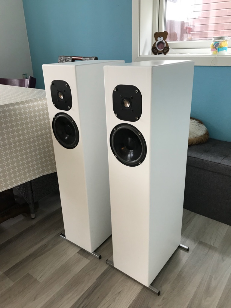

    Hei folkens :)
    Melder meg inn i denne klubben , med et bruktkjøp. Jeg har ikke fått allverdens tid med de men, det lille jeg har hørt er veldig bra. Flott oppløsning , stemmer og instrumenter mer realistisk enn noe jeg har hatt i hus til nå. En dynamikk som får foten til å gå umiddelbart :)
    Jeg har ikke full historie på mine kloner , de er hvite med Focal diskant og Vifa C17wh. Bilde kommer ganske snart. Har noen litt info å komme med om akkurat dette paret , så hadde det vært supert.

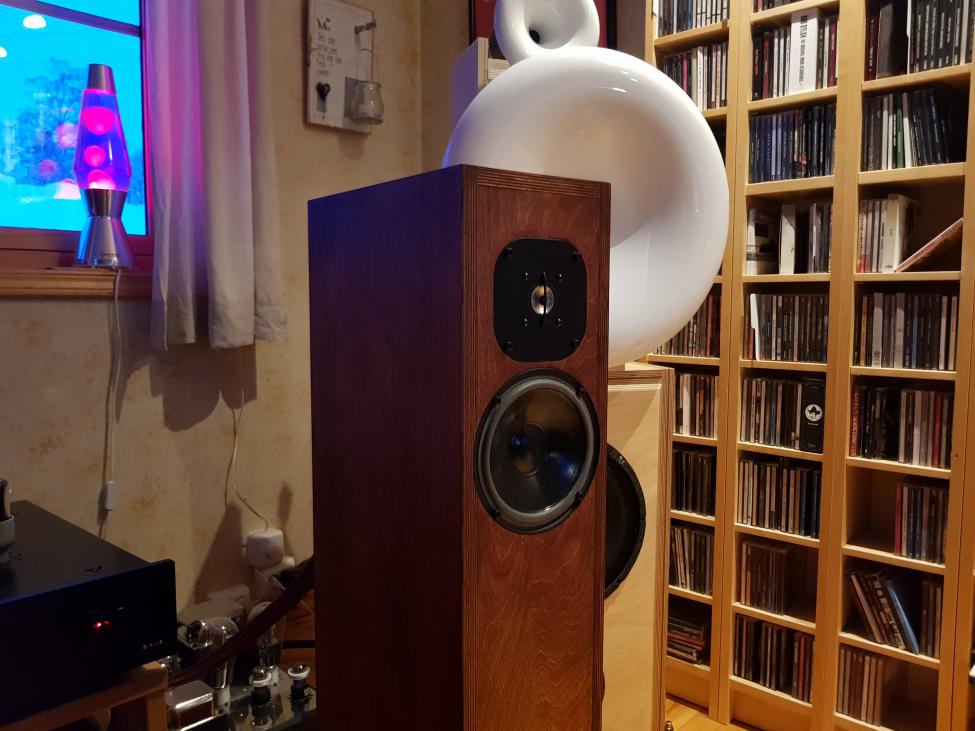

    tofter
    21.02.2006
    721
    509
    Lurer på om disse er bygd på Lillehammer
    Jeg kan bekrefte dette. :) Ble bygget sommeren 2011 om jeg ikke tar feil, men stod mest i boden hos meg pga. mange andre prosjekter.
    Hvordan jeg skulle lage nedsenkingen til diskanten var den store nøtta husker jeg.
    Diskantene ble kjøpt brukt av Haavard. Ikke "riktig type" diskanter men tilsvarende som er brukt i Wilson høyttalere? Kanskje Haavard husker mer?

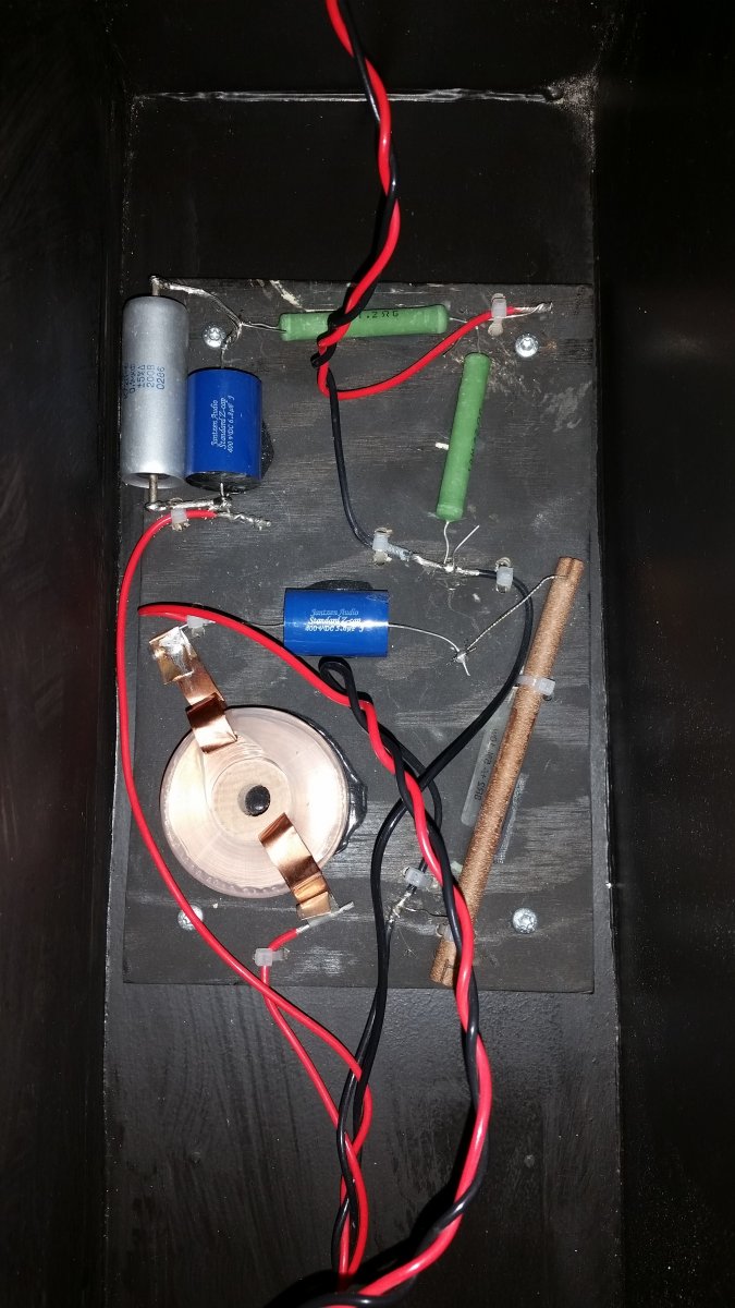

    Midbass ble kjøpt av en herremann her på sentralen, og var nye/ubrukte da de gikk i H6. Filteret er forsiktig påkostet med blant annet foliespole og sølv internkabling, kondensatorer er Jantzen Z-cap. Det ble oppgradert med russisk teflon by-pass kondensator til diskant og Duelund cast motstand senere, men desverre kommer nok ikke Duelund til sin fulle rett da dette kun er en parallellmotstand til midbasselementet.

    Stemmer, du var her på Toten og hentet diskantene. De bypass kondisene fikk du også ??????
    Sjelden og se duelund i et zobelfilter.
    Ellers så ser jo det bra ut. Men personlig ville jeg nok dratt filteret litt lengre

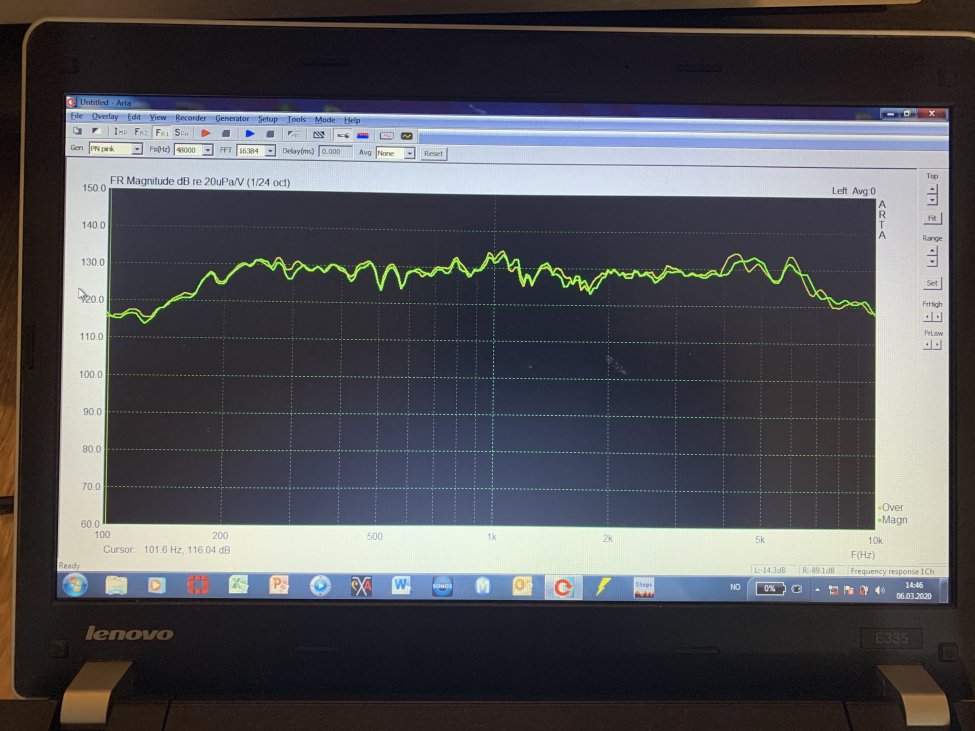

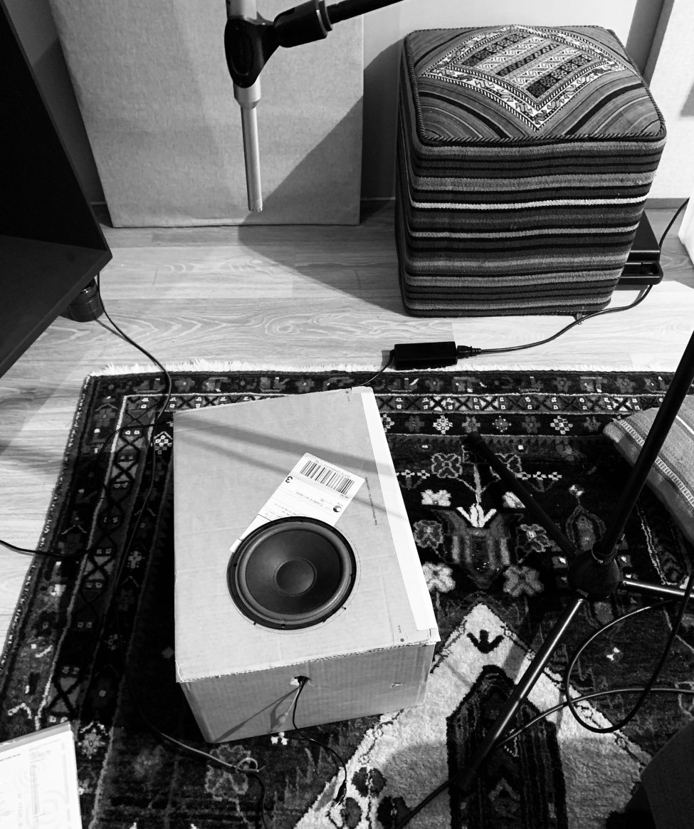

    Måler litt på C17WH-00
    Den har vesentlig høyere følsomhet enn Dali 104 drivern.
    Forskjellene er flere: ucoated papir, trolig lettere skumoppheng, mye større magnet, større diameter på voicecoil.
    Har tro på denne.
    Hornlyd
    Musikkglad
    01.04.2005
    20.415
    11.629
    WH-00
    1/24 glatting
    Driver nr 1 og 2 er grønn og gul
    Utrolig bra, det bittelille rusket ved 1K er kanskje pappesken da det også kom på Dali driverne?
