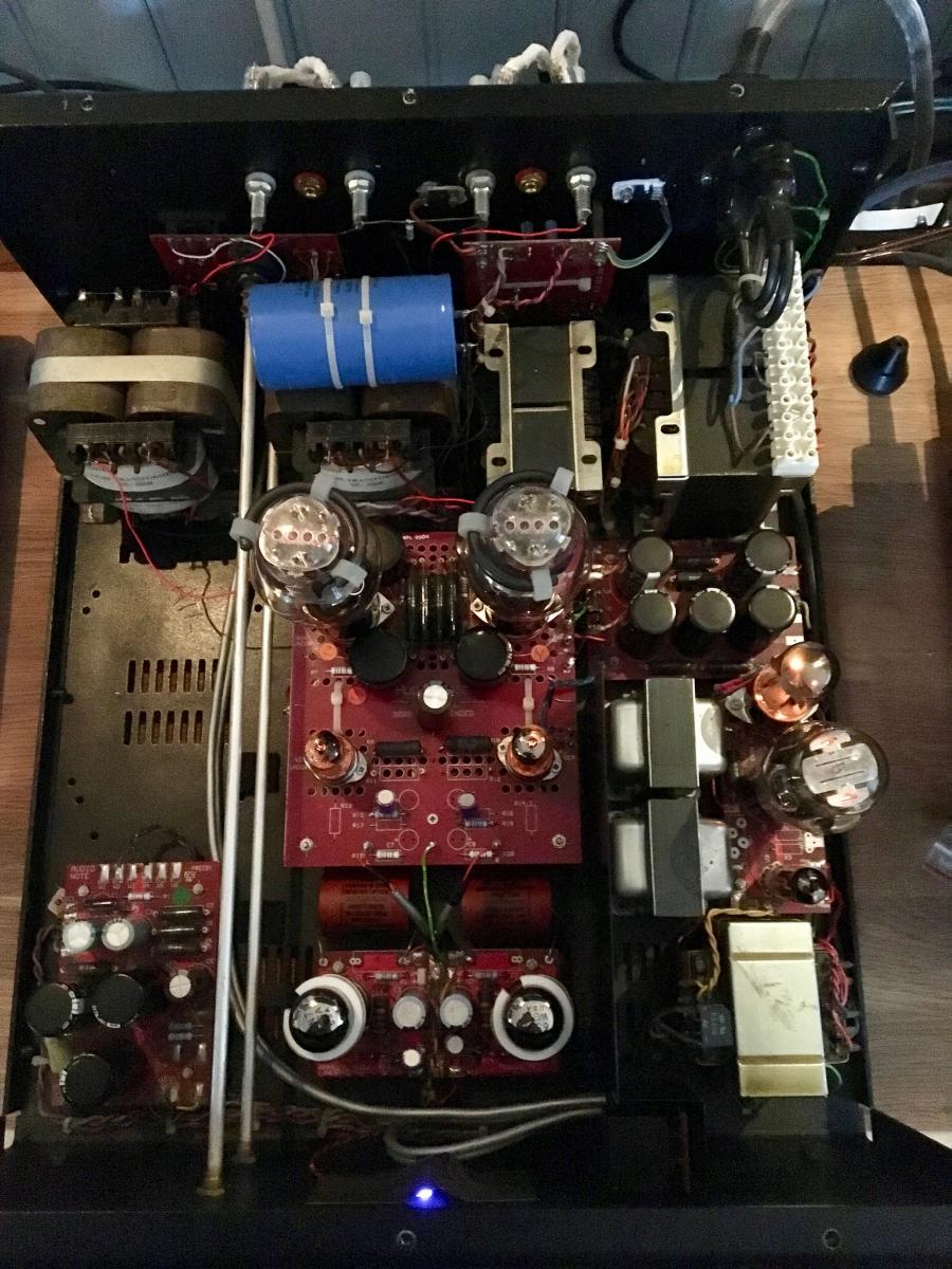

    den meishu-varianten der har jeg aldri sett, og er heller ikke listet opp på an's hjemmeside, så skjønner godt at impulse har vært forvirret.
    ingen 6x5 å se, kanskje de har latt 1 stk 5y3 ta seg av jobben til 2 stk 6x5?
    (forsterkeren er i så fall født på denne måten, ser ikke ut som noe modding har blitt gjort for å få det slikt).

    Feast your eyes on this;
    Vis vedlegget 517142
    Det største røret i midten høyre side,er det et 5U4G?
    Ser av eldre skjema på nett at de sannsynligvis brukte 6X4 og det tror jeg er hva det minste røret fremst på høyre side er.
    http://obrazki.elektroda.net/86_1170630561.GIF
    Trodde du hadde en phono utgave siden du nemnte at der kanskje står en 12AX7/ECC83 ekvivalent,men da regner jeg med de eventuellt er de 2 i midten som er driver-rørene.
    Visste i tilfelle ikke at AN har brukt 12AX7 i den posisjon.
    Klarer ikke å tyde skriften på utgangstrafoene,de 2 oppe til venstre,hva står på de?

    Det stemmer. 5u4g. Nei, min er en ren linjeversjon.Skal sjekke trafoene når jeg kommer hjem.

    på høyresiden: russerrør, 5u4g, 5y3
    øvrig: 2 stk 6sn7, 2 stk 5687, 2 stk 300b
    leste et eller annet sted at meishu med 2 stk 6sn7 er fra 90-tallet.
    de gikk over til kun 1 stk 6sn7 senere.

    Da høres rørbestykning normal ut .

    rune s:
    da er det 1 stk 5y3 istedenfor 2 stk 6x5 (som i senere meishu-versjoner)?
    hva gjør russeren?

    Tipper at 5Y3 står i stedet for 6X5 evt 6X4 som strømforsyning for drivertrinnet,5687. Dette kan muligens vere en mod tipper jeg.
    Russer-røret,eller hvor det stammer fra,som skapte forvirring for min del siden det ble nemnt kunne vere en 12AX7 ekvivalent,tipper jeg er en 6X4 ekvivalent,likeretterør.Som jeg regner med forsyner fortrinnet,6SN7.
