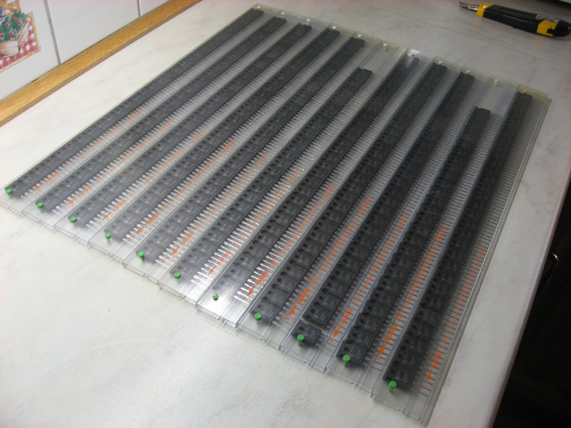

    Da ankom de siste transene til input/driver-trinn, som må være matched. De resterende trengs ikke å være matcet, de er i bestilling.
    Valget på rectifier-dioder er også tatt, det blir noen heavy saker fra IXYS (Ultra Fast Recovery Rectifiers ,Dual Parallel).
    Forward Continuous Current: 60A,
    Komplett matchede transer til input/driver-card:

    Hei Jonny , Er litt spent på matcingen av toshibaene i forhold til IRF som du var særs heldig med :)
    Denne NP forsterkeren , er det denne utgaven som egentlig er en SE med current Source utgang ,ala push pull " ? Finnes det noe sjema på den ?
    Ine123
    20.09.2013
    2.866
    4.770
    Halden
    Hei :)
    Ja, disse IRFP var ekstremt jevne, og jeg er så glad for dette ! :) Har faktisk kontrollmålt de en gang til, før de ble pakket ned i merkede poser.
    Toshibaene, tja......?
    Høyre kanal:
    2SK1529: VT: 3.21 3.21 3.22 3.22 3.23 3.25 3.26 3.26
    2SJ200 : VT:1.45 1.45 1.46 1.46 1.47 1.48 1.48 1.49
    Venstre kanal:
    2SK1529:
    VT: 3.32 3.32 3.32 3.32 3.34 3.34 3.34 3.35
    2SJ200: VT: 1.48 1.48 1.49 1.50 1.50 1.51 1.52 1.52
    Som du ser, ligger P og N kanal et godt stykke fra hverandre. Er dette godt nok ?
    Har originalskjema til Pass....
    Mvh.
    Johnny

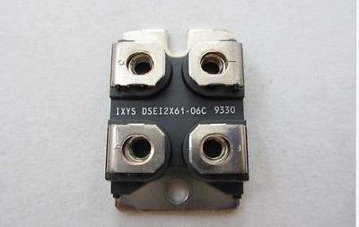

    Likeretterdioder til Pass monotrinnene er bestilt, 8 stk totalt. Her har jeg gått for IXYS DSEI2X61-06C MODULE Fast Recovery Epitaxial . Disse er reconditioned (brukt), da de er svindyre som nye.
    Specs:
    DIODE, FAST, 2X96A
    No. of Phases: Single
    Repetitive Reverse Voltage Vrrm Max: 600V
    Forward Current If(AV): 96A
    Forward Voltage VF Max: 1.25V
    Diode Module Configuration: Dual Isolated
    SVHC: No SVHC (19-Dec-2012)
    Alternate Case Style: MINIBLOC
    Current Ifsm: 1.2kA
    Diode Case Style: SOT-227B
    Diode Configuration: Dual
    Diode Type: Fast Recovery
    Forward Current If Max: 100A
    Forward Surge Current Ifsm Max: 1.2kA
    Forward Voltage: 1.17V
    Junction Temperature Tj Max: 25_C
    No. of Pins: 4
    Package / Case: SOT-227B
    Reverse Recovery Time trr Max: 35ns
    Reverse Recovery Time trr Typ: 35ns

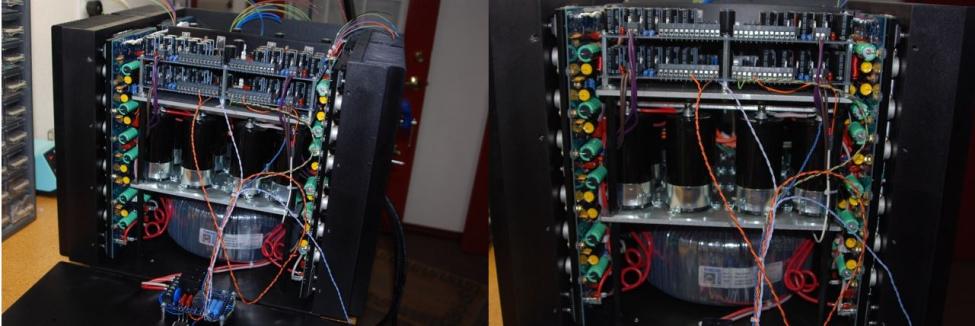

    Helt riktig !;) Blir et sveise-apparat dette. Kunne jo ikke være noe dårligere enn denne karen fra Romania, ( som jeg tror er den eneste utenfor "østen") som har bygget disse. Dvs., mine blir hakket "verre". Samme dual-dioder som han bruker. Han har 8 x 47.000 uF Rifa, jeg bruker 8 X 50.000 uF Vishay-Sprague kondensatorer.
    Han bruker en 1500VA trafo fra Toroidy, jeg kommer til å bruke en 3000VA fra Toroidy (3000VA er orginalt i Pass ).
    "Aper" litt etter han her, her er noen bilder fra hans bygg:
    Mvh.

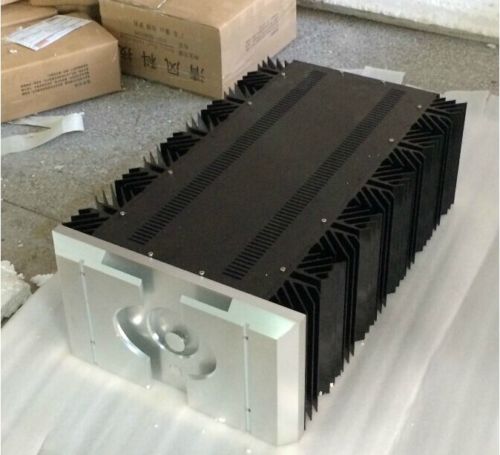

    Sammenskrudd, konklusjon....
    Hei :)
    Da var kabinett Nr. 2 sammenskrudd.
    Riper og hakk: Nei
    Småting: Glasset til instrumentet i fronten var løsnet. Tiltak: Limt fast med fire små "klyser " med araldit i hjørnene. O.K nå. :)
    Noen skjolder inne i en av kjøleribbene etter eloksering. INGEN vil legge merke til dette. Småting som jeg ikke bryr meg om....
    Konklusjon: Total sett : Fornøyd. :)
    Her er to "støyte" karer :
    Mvh.
    Johnny

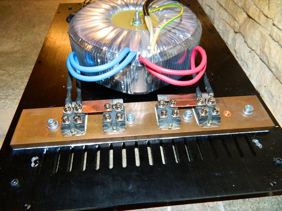

    Blir ikke SÅ heavy på Millennium. Her blir det brukt HFA25PB60, kjøpt av Erno. Monteres med en kjøleribbe pr. diode.

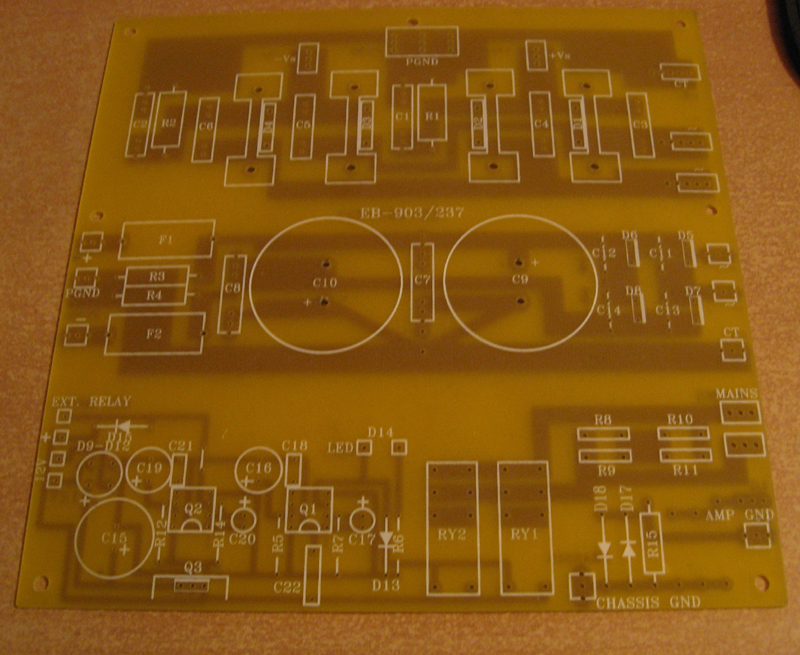

    De er ba de og , skal du hard wire " eller har du print ?
    Ine123
    20.09.2013
    2.866
    4.770
    Halden
    Hei :)
    Har PCB som jeg kommer til å benytte. Har to av disse, som kommer til å bli delt opp.

    Flere Harris transer å matche
    Hei,
    Da har jeg fått påfyll av Harris IRFP240 og IRFP9240. Jeg sitter nå på hele lageret til @RM av disse fantastiske transene, som ikke produseres lengre av Harris. De er utrolig jevne, og man skal lete lenge for å finne bedre.
    Mottok i dag resten av de @RM hadde, totalt 176 av hver type. Disse skal måles ut ila helgen.
    Har en ordre på 48 par til et medlem som overtok @SRM sine Pcb´s til Pass XA 160 5. Tror og håper at jeg skal klare å lage en like bra matching til han, som jeg fikk til mine amps :).
    Disse skal måles ut i helgen:
    Så til alle som vurderer å bygge First Watt forsterkere, så kan jeg nok forsyne dere fremover med matchede transer. Annonse ligger på Torget, http://www.hifisentralen.no/forumet/torget-annonse-nr-86806
    ikke spør i denne tråden, bruk P.M.
    Ellers venter jeg på en god del deler til disse ampene fra e-bay, men det tar jo sin tid fra Kina :rolleyes:. Source og gate motstander er på vei, clamps til glattekondiser, likeretterdioder osv. er på vei. Kjøleprofiler til transene på driverkort kom i dag. Må ta litt om gangen, er IKKE billig å bygge disse ampene. Men, blir jo noe billigere enn orginalt, da et orginalt sett av disse ampene kostet 20.000 USD i 2012. Og for ikke å glemme GLEDEN ved å bygge de selv da :).
    Mvh.
    Johnny
