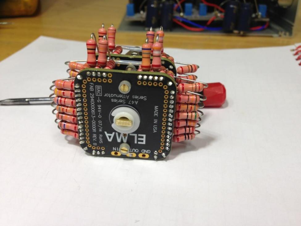

    Ja da dukket Elman opp tilsider ,10 dager , ca det samme fra parts connexion ) Ikke direkte imponert av arbeidet og loddingene ,Jeg frisket opp noen, og komprimerte den til 60-50 . Den kunne godt vært gjort mindre enn 60x60 mm, Jeg ser lett at jeg selv skulle kunne klare 40x45 mm ved å stacke resistorene selv , paralellt , Dybden er det ikke noe å gjøre med . Gjenstår å teste lyden nå:) Vis vedlegget 292972
    Snodig at de ikke har stacet motstandene likt ja, jeg bestilte min Seiden fra Hificolective, og fikk samme tips som dere Takman C. og Z-foil seriemotstand.
    Er det 1/2W motstander ?
    Snodig at de ikke har stacet motstandene likt ja, jeg bestilte min Siden fra Hificolective, og fikk samme tips som dere Takman C. og Z-foil seriemotstand.
    Strø kapasitans ?

    Er det 1/2W motstander ? " Ja de er større , men som sagt , jeg har bygget flere selv , og jeg ser lett at jeg skulle stacket dem annerledes yttter ringen som kunne vært paralell med de andre ,Det sies at 0,5 w skulle ha bedre defini sjon enn ,025w , og 1 watt den beste

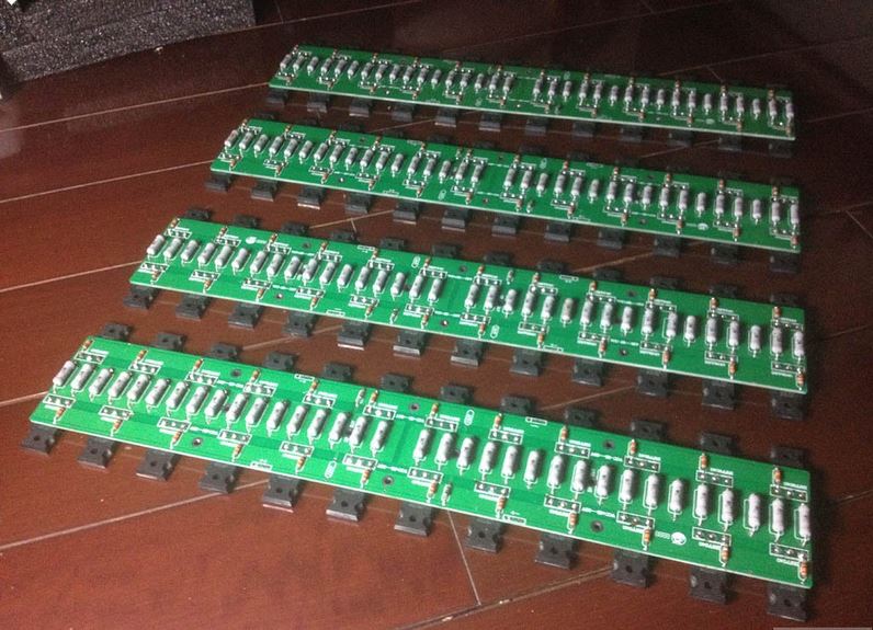

    Liten oppdatering....
    Hei :)
    Ikke så veldig mye som skjer her om dagen, bortsett fra å skaffe all den info jeg trenger for å bygge XA 160 5 monotrinnene. Er så drita lei av å oversette fra Kinesiske og Thailandske forum. Dette er bare SÅ tidkrevende, og man går fort lei. Men, det ser ut som det går seg til :). Det er ikke mange på utsiden av "Østen" som har bygget disse, har bare klart å spore en (Polakk ? ). Noen bilder fra hans versjon (Bilder fra DiyAudio):
    Et ganske Nice bygg, men jeg kommer til å gjøre ting litt annerledes:
    1) De fleste bruker trafoer på 1500VA, jeg kommer til å bruke en 3000VA i hvert sluttrinn (som originalt fra Pass)
    2) Kommer til å "senke ned" glattekondensatorene gjennom monteringsplaten (Som originalt).
    3) Likeretterdioder får en egen heathsink.
    Har endelig fått bestilt resten av transistorene (til driverkort). Matchede så klart :).

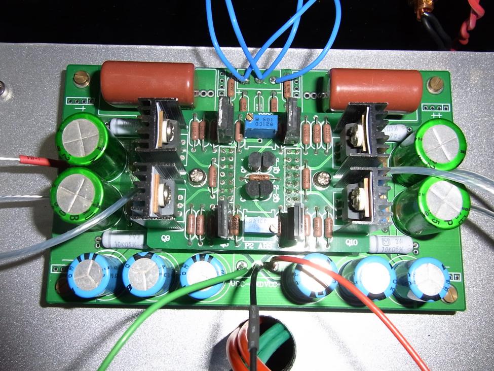

    Slik ser driverkort ut. Det er to stk. som er montert sammen med to buss-konnektorer. Disse bildene er fra en i Thailand som har bygget disse ampene. Vi utveksler info og tjenester for at jeg skal få dette "i havn". Tidkrevende greier....
