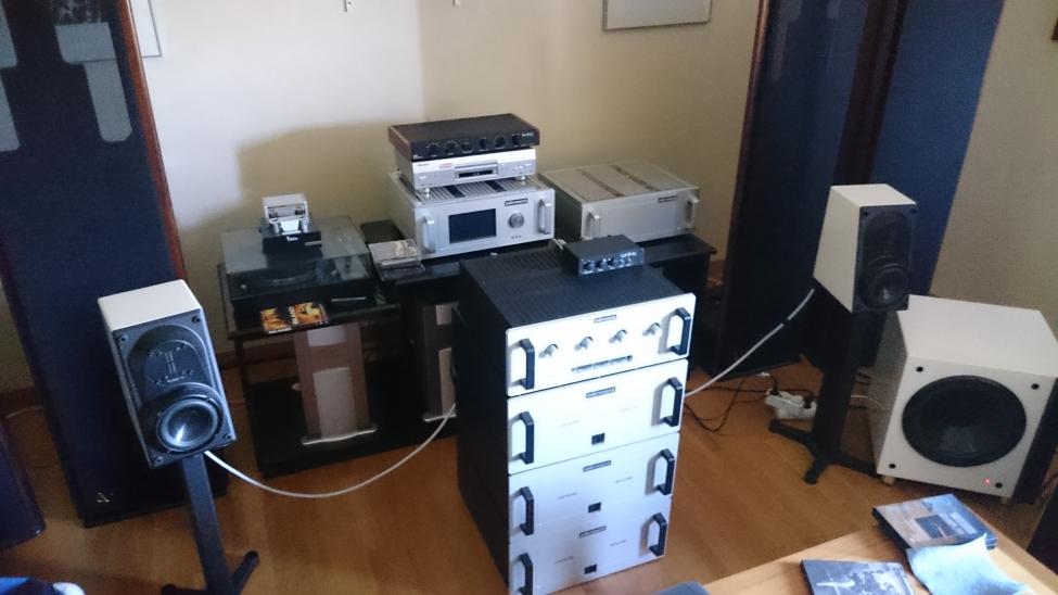

    Har etter lang tid fått fatt i et komplett oppsett med Modulus fra 1990. Så ikveld blir det kobling å en kall en :)
    Komplett med eske og manual og prisliste for alle Infinity høytalere fra 1990. Gleder meg :cool:
    stensth
    05.02.2015
    31

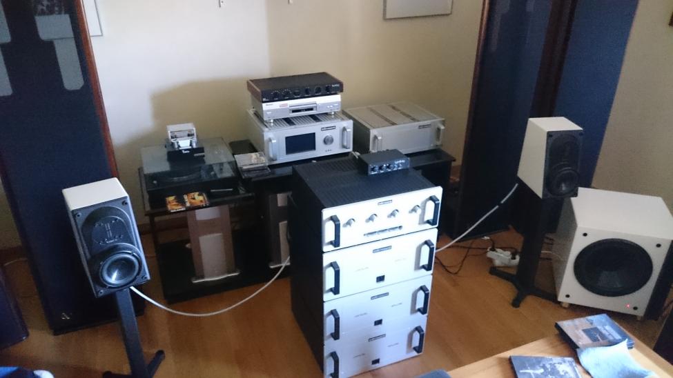

    Beklager dårlig bild, her er alt satt opp midlertidlig og for en lyd! Nesten så jeg vurderer og selge Beta...
    Reaksjoner: DoB

    Morro at det låter så bra, har ikke hørt sånne enda. Men de står på listen :D
    Sikker på at du har noe å drive de med...... :eek:
    10roy
    10.07.2011
    ScanSpeak 3 tom dome. Har og byttet til disse elementene på begge settene mine. Har 6,2i på kino oppsette og 8.2i på stereo. Har justert de litt ned på delefilterne bak, synes de fungerer bra.
    stensth
    05.02.2015
    31
    Ja, trodde ikke de spilte så bra jeg :)
    Hvis du tenker på den lille stacken, så må man alltid ha noe på lager, eller? :D
    Vis vedlegget 334498
    Husker gått modulus, var disse og Celestion sl700 som var det "store" når det gjaldt småhøytalere. Begge trengte goode forsterkere og det ser det ut som du har kontroll på.
    Jeg har endt opp med Celestion sl700 i anlegget med småhøytalere men det er vel mye for att jeg ikke har kommet over noen greie modulus men er absolutt fornøyd med Sl700.
    På "rock anlegget" spiller jeg på kappa 8 som jeg synes spiller kjempebra og ikke nødvendigvis bare på rock.
