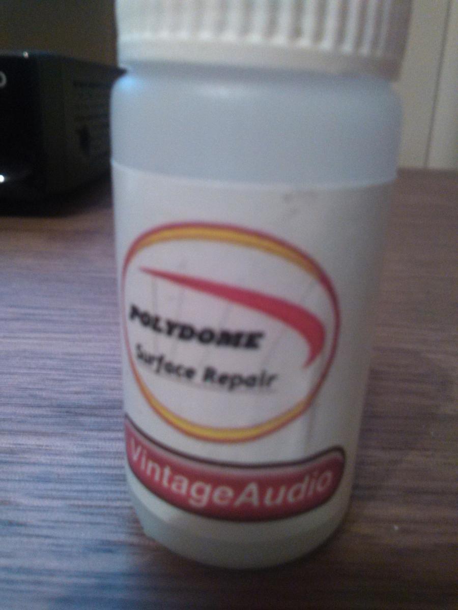

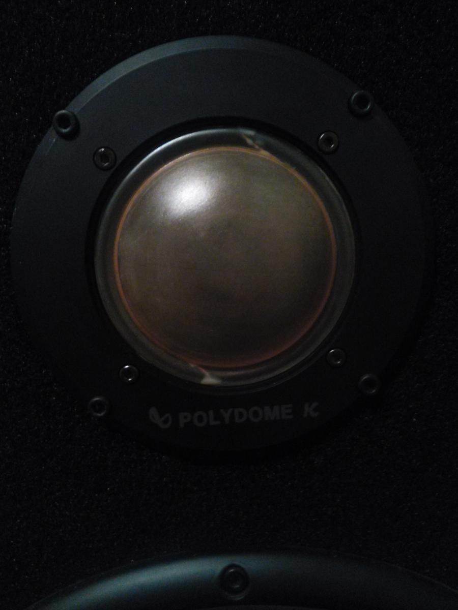

    Hey guys...

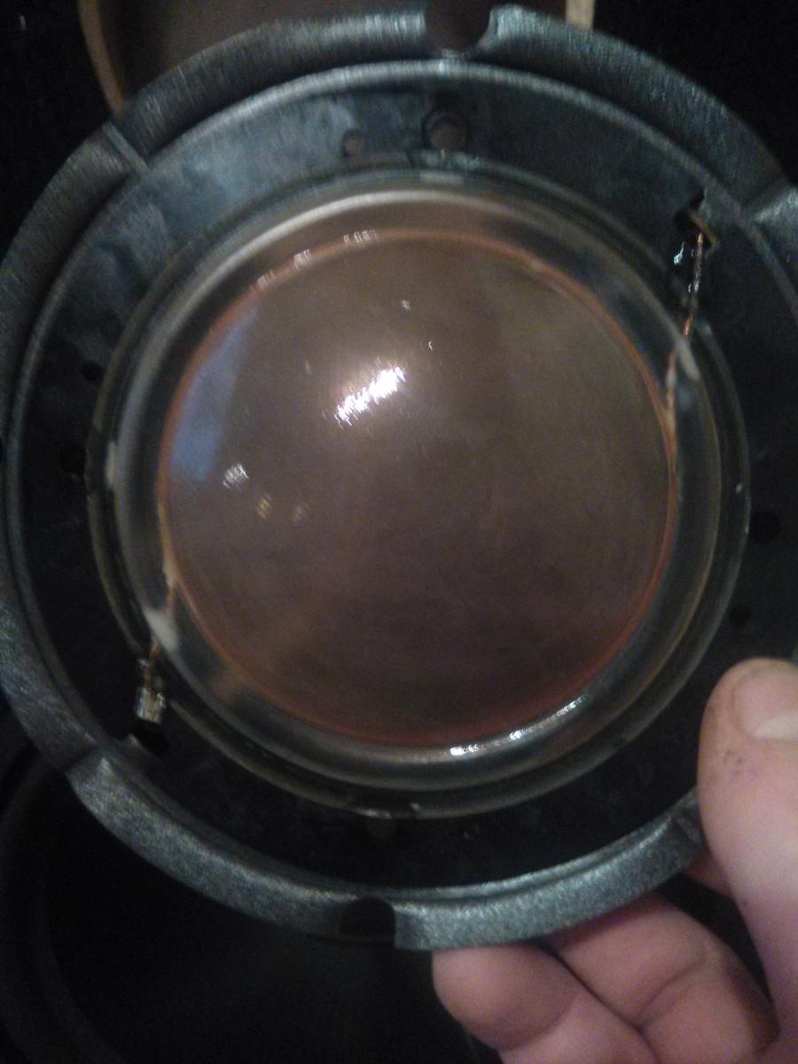

    Få sprekker på grunn av tid: sant (uheldigvis).
    Eg har lest rundt litt, fordi "problema" var allerede notert, og (som vanlig) det finnes mange forskjellige resultater.
    Ein har testet med 2 produkter: ein var "armor... something" (husker ikkje) og den andre var typ ein linolje: etter 4 år den første set var heilt tørr og blei støv, settet som fikk linolje er fortsatt "godt nok".
    Ein annen mann sa at han tok sine Polydomer å sjekk i lab'n og resultat var: same frekvensene selv om dei var kvite/lyst krem farge (så denne stemmer i mot kva Infinity/Harman sa og).
    Ein annen sa at "mirakelkur" virket men dei blei kvit igjen i få måneder...
    Til dei av oss som ønsker å test, det ser ut som ein vanlig wax til bilen (må vere til gummi/plaste) er meir enn nok.
    Til dei av oss som ønsker å kjøpe "nye" Polydomer, denne modellen Official Speaker Repair Site - Orange County Speaker - Home of GLS Audio 6" Dome Mid w/ 3" Dome - Replacement for Infinity 3" Polydome ser ut som er den besten og stemmer også i mot serialnummeret til Kappa Polydomer
    Eg, personlig, skal gjere absolut ingenting siden, som eg sa dei er "myk" og dei lyder heilt normalt.
    Anyway... Slither: kan du vere så snill å fortelle om resultater? Takk! :)
    Ha ein strålende dag alle saman...

    Joda, jeg tror at når man bruker kjemikalier for å rense de så er det viktig å bruke noe så de skal holde seg myke etterpå. Feks crc.
    vime1971
    16.02.2016
    Bergen (Noreg)
    Heilt enig. Problema er at eg har ikkje motet å gjere det... ikkje enno... :rolleyes:
    Eg kunne åpne min Technics SL1200 og bytte tonearm'n og RCA ledning, endå... :rolleyes:

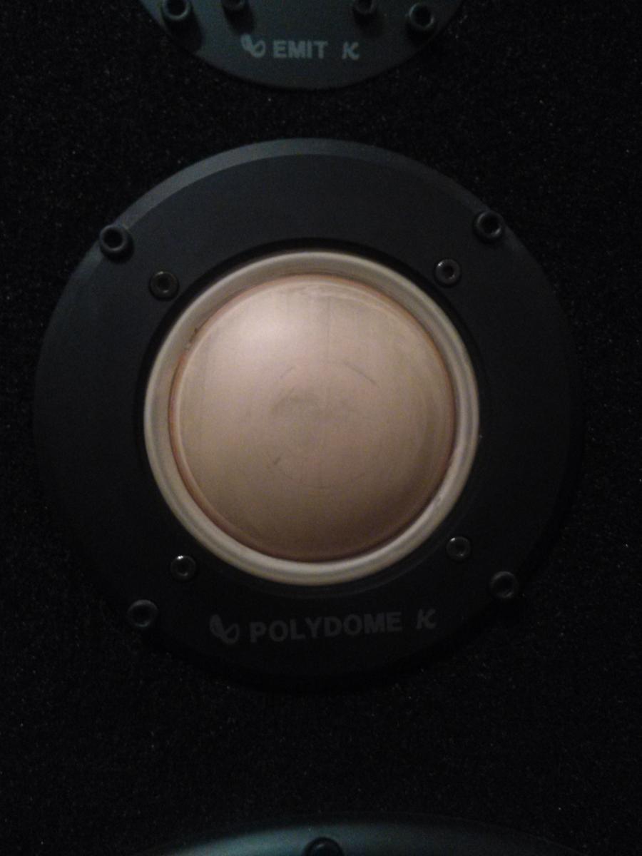

    Original Polydomer? Good luck... Det er nesten umulig å finne dei i god stand. På Ebay eg kunne finne kun disse http://www.ebay.com/itm/Infinity-Ka...hash=item25b72da5c4:m:mzkOYX9rj3F75VC9HRirXMA
    Eventuelt du kan prøve å renovere dei med den væske at Slither og CC61231 har brukt (Infinity Polydome Surface Repair You Can Fix These Yourself | eBay).
    Eller du kan bare gløyme om 9.2 og kjøpe deg dei kvite 8.1 som finnes i Østerrike (linken og bilder finner du litt over på denne sida). ;)

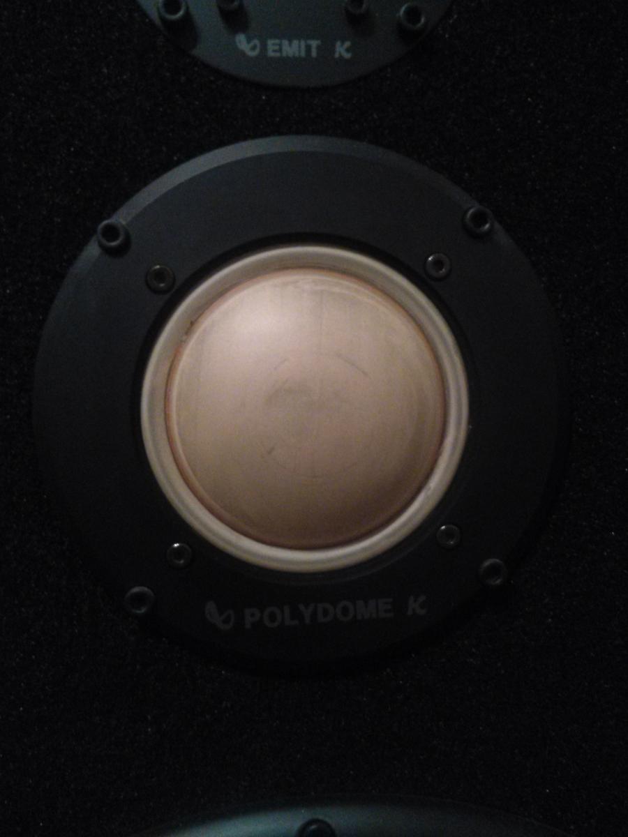

    Vis vedlegget 367925
    Nice!!!
    Venter på ein kommentar om lyd kvalitet... :)
    Lyden er like god og polydomen er fortsatt myk og fin. Anbefales.
    Flott! Takk for det.
    Ser ut som du og CC61231 har brukt same løsning.
    Eg startet og vurdere om eg skulle "gå ned på same vegen"... :rolleyes:
    Ser ut som, ved bruk denne væske, Polydomer blir som nye og det blir ingen behov for å gjenta processen (i følge selger).

    Ja produktet er effektivt. Men mine gamle Kappa 7a fra 88 trengte behandling to ganger per dome.

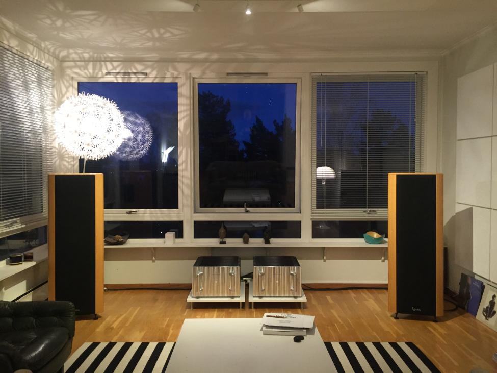

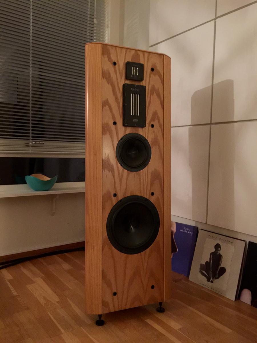

    RS1B med mere fortjener vel et bilde :)[/QUOTE]
    Eg har tenkt å legga ut bilde, men førsteprioritering e å få lyd ! ;D
    Du kan sjå opsette på Spissoy sin link "Hifi me sjøen", side 65 eller nåke sånt.
    Da e ikkje sånn da ser ut no, men et midlertidig bilde ;)
