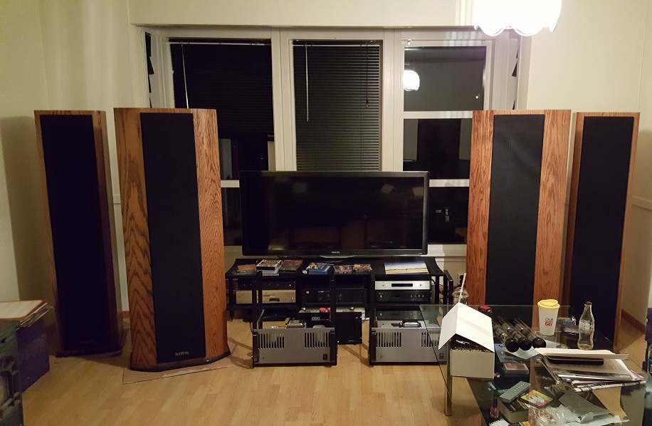

    Eg fekk svar av mr. Marksy, å han skreiv at eg kunne kutta ut
    loopen for feedback, altso;
    Kobla ht kabel direkte frå forsterker te basstårn, ikkje igjennom
    Crossover'en. Da ska eg prøva ikveld, når eg kjeme heim frå jobb !
    MDA e jo ein ombygd KSA, so man kan vell sei at den e
    innanfor ?
    Yippiekaiyay
    09.04.2014
    26
    Fitjar
    Eg har tenkt å legga ut bilde, men førsteprioritering e å få lyd ! ;D
    Du kan sjå opsette på Spissoy sin link "Hifi me sjøen", side 65 eller nåke sånt.
    Da e ikkje sånn da ser ut no, men et midlertidig bilde ;)
    Er vell disse?
    Vis vedlegget 375905
    Yes ! Der har du babyane mine ;)
    Holdt på å montera Manley blokkene mine der.
    Rommet e jo ikkje passande for anlegget i da heila tatt,
    men de ska flyttast i hus når eg e klar for bygging ;)

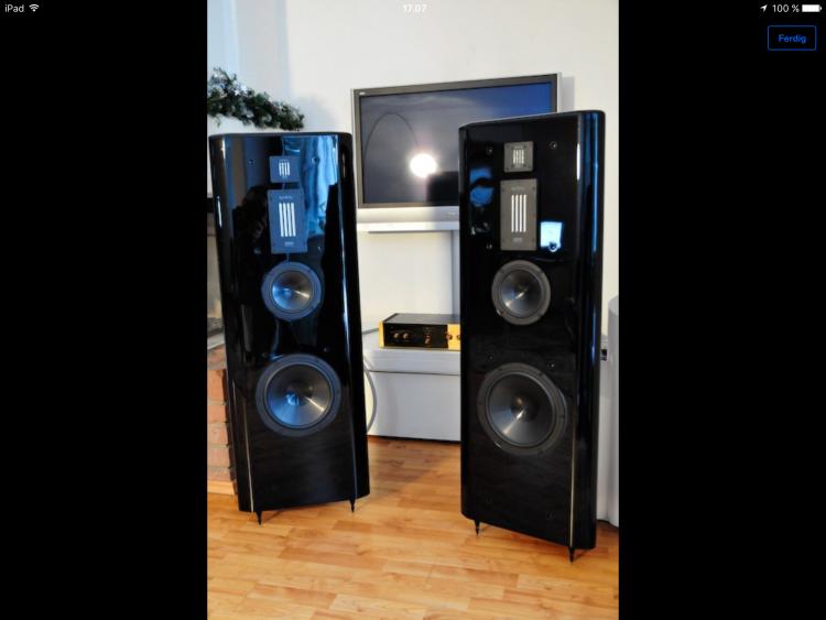

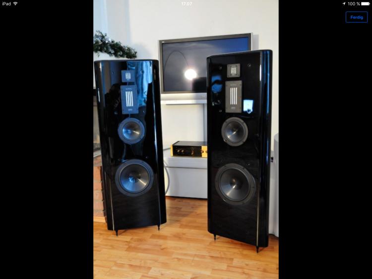

    DoB
    20.03.2009
    172
    340
    Epsilon og Cary er ikke så dumt!
    Infinity Epsilon skuffer ikke.
    Har en Cary CAD-280SA V12 på toppene nå og selv om 2x100w begrenser maks-volumet noe låter det ille fedt!
    I og med at jeg bor i bygård er det en begrensning både jeg og naboene kan leve med:rolleyes:
    Håper dere tåler et litt kornete mobilbilde:
    J.Rasmussen
    14.01.2007
    561
    202
    Sandnes
    Flott oppsett. Tviler ikke på at det også låter helt ok!;)

    ^ Nydelig oppsett DoB! Som sagt før, så er Epsilon en høyttaler jeg kunne tenkt meg! Naturlig oppgradering fra Kappa 9? :)

    Fantastisk flott høytalar !
    Har aldri hørt de før, men eg har fått hørra masse skryt om de frå andre eigara ;D
    Takk for det Spissoy:)
    At det er en oppgradering på de fleste områder vil jeg nok tro ja, men om Epsilon har like mye morofaktor som Kappa 9 er vanskelig å si.
    Hadde vært veldig artig å høre de en gang!
