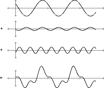

    Godt formulert. Mye av poenget med kritisk tenkning er å erkjenne nettopp at man ikke kan forstå alt, og at ting ikke må være mystiske, magiske eller umulige å forklare for vitenskapen bare fordi man selv ikke forstår dem. Da blir man med ett også mer skeptisk til svadaen og tåkeleggingen av begreper som kvantekabelprodusenter og andre svindlerne benytter seg av.
    Her er én frekvens:
    Her er en annen frekvens:
    Og så legger vi de to sammen slik at vi har de to frekvensene samtidig:
    Selvsagt er det ikke noe problem for en høyttaler å gjengi det nederste, altså to frekvenser samtidig. Eller ti, eller hundre. Ei heller er det noe mystisk eller magisk ved det. Og det er definitivt ikke noe som "vitenskapen ikke kan forklare".
