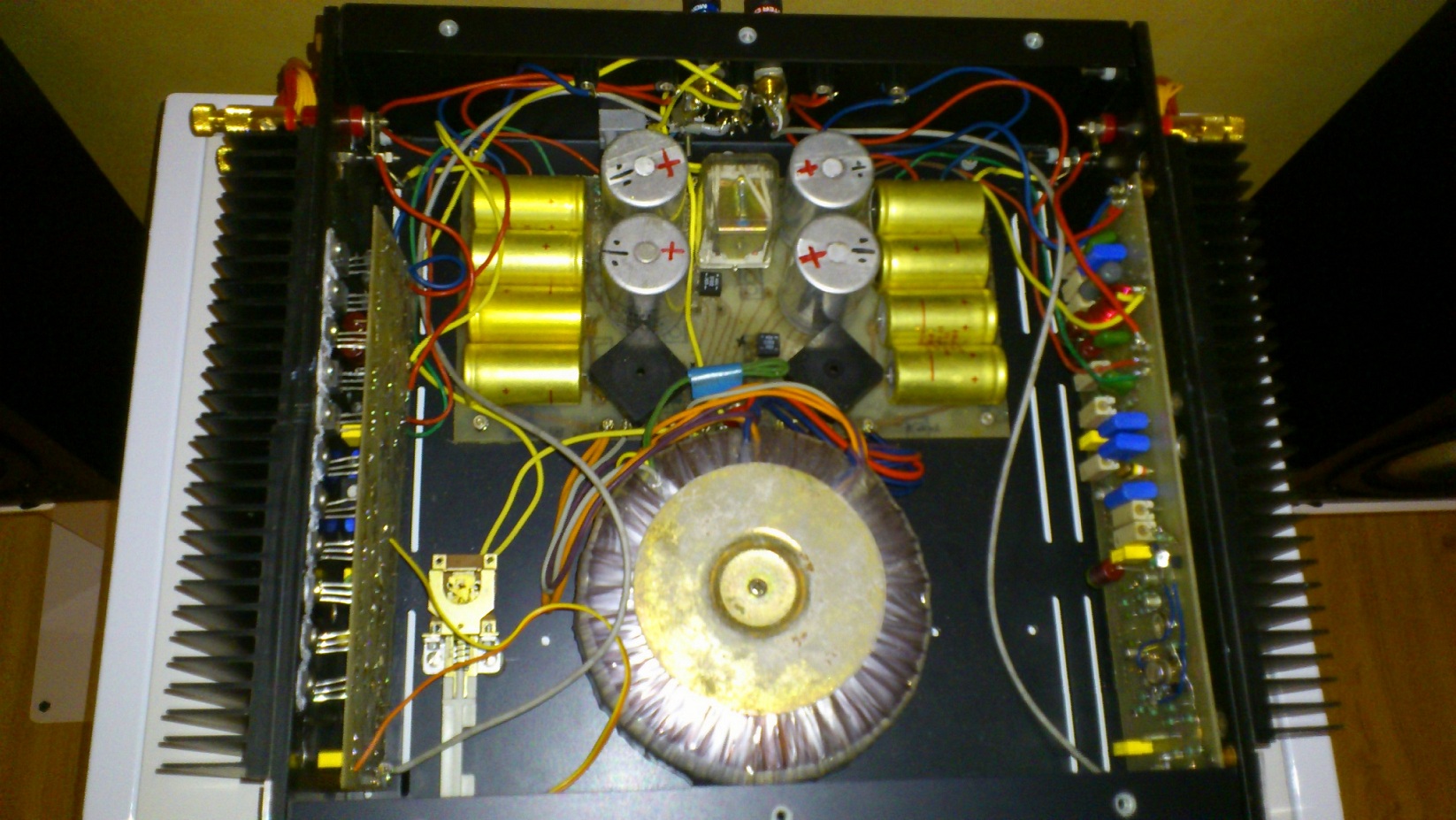

    Her er bildene av en LC Audio Sidewinder jeg kjøpte av en medforumist for en tid tilbake.
    MEN, skulle du sett på måken, her må da'n Reodor vøri?

    Takk for de siste oppdateringene.. Hva er prisen på den wavac'en?
    N
    nysjerrigper
    ja, wtf? fikk litt bakoversveis når jeg leste merkenavnet, med tanke på innholdet ;D
