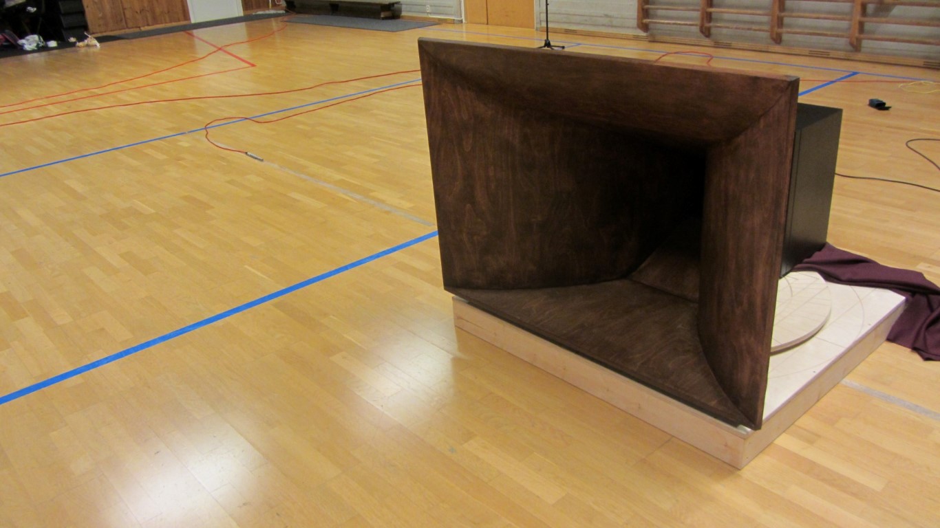

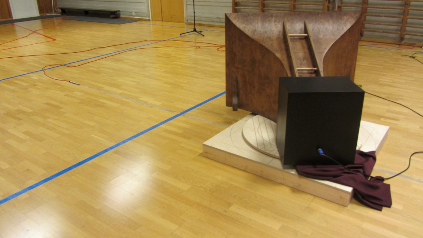

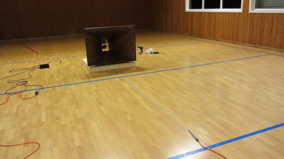

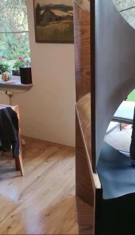

    Bilder viser en uferdig skalamodell i 1/4 størrelse.

    Bjørn Kolbrek har designet hornet etter våre spesifikasjoner og ønskemål og har stått for testingen. Kolbrek har mastergrad i akustikk fra NTNU, og er for tiden doktorgradsstipendiat ved NTNU med hornhøyttalere som tema. Han er også kjent fra artikler i audioXpress. About me
    Høyttalerne kommer til å bli bygget i Norge.
    Mellombasshornet bruker et 15" element og er i utgangspunktet konstruert for å brukes mellom ca. 600-100 Hz. Det vil allikevel også fint kunne deles opp mot 800/1000 Hz. Med romforsterkning er det sannsynlig at man dessuten vil kunne dele en god del lavere enn 100 Hz mot subwoofer.
    Hornet har kontrollert og konstant direktivitet betydelig lavere i frekvens enn det som er vanlig. Spredningen horisontalt er på 90 grader (45 grader til hver side) og 60 grader vertikal (30 grader henholdsvis opp og ned). Den begrensete spredningen langt ned i frekvens sørger for mindre rombidrag og den konstante spredningen gjør at den reflekterte lyden er langt mer lik direktelyden. Dette gir en jevnere frekvensrespons, mindre farging fra rommet og dermed en høyttaler som løsriver seg ifra rommet i større grad.
    Målinger av skalamodellen viser at den horisontale spredningen er meget konstant på 90 grader ned til 250 Hz og endrer seg også lite helt ned til 160 Hz. Vertikalt holder responsen seg uniform ned til 350 Hz og det er lite endring ned mot 250 Hz. Over 500 hz begynner den vertikale spredningen gradvis å bli smalere enn 60 grader. Dette kan allikevel være en fordel siden en smalere spredning rundt delefrekvensen vil minimere lobing.
    Hornet er dessuten asymmetrisk konstruert i vertikalplanet for å redusere vertikal lobing når det plasseres på gulv.
    Selv om det er lagt stor vekt på kontrollert spredning, har hornet også gode ladingsegenskaper i arbeidsområdet.
    For å oppnå kontrollert spredning så langt ned i frekvens, så innebærer det er stort horn. Munningen på hornet blir 120 cm i bredde og høyden 85 cm. Dybden avhenger noe av bakkammer som velges (kommer an på element valg), men blir minimum ca. 100 cm.

    Lekkert!
    Hvorfor tester dere ikke i friluft?
    Takk. Dette er kun beiset og har sånn sett en enkel finish. Det skal forhåpentligvis bli penere for de som bestiller med finish.
    Det er vanskeligere å få korrekte målinger litt oppover i frekvens ute p.g.a. overflaten som man bør ha. I tillegg har man vær og vind å forholde seg til.
    Hornet går for øvrig akkurat inn en standard døråpning på 80,6 cm.

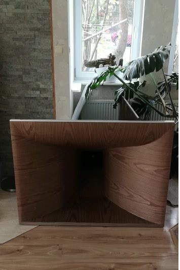

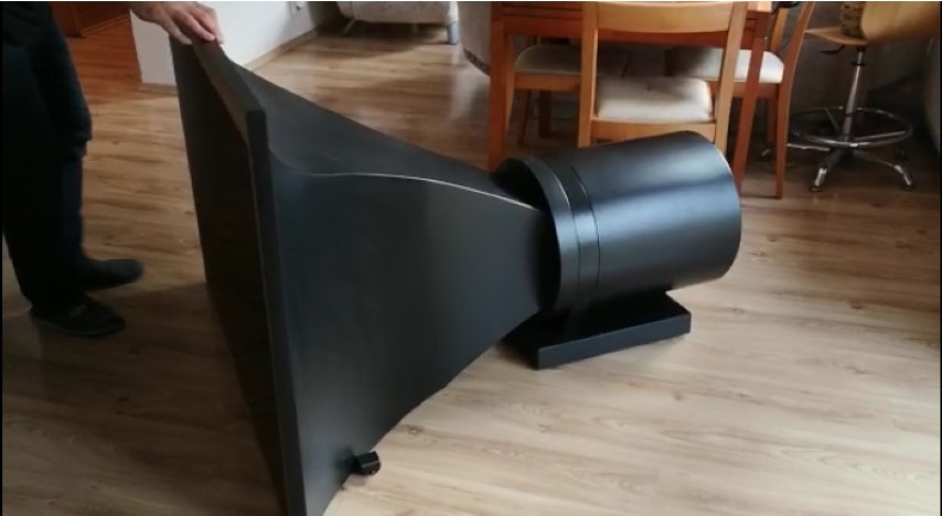

    Vil du avsløre noe om topphornet?
    Det er ikke nødvendigvis ferdig designet. Skal måles en skalamodell i løpet av de nærmeste ukene, så får vi se om det skal gjøres noen endringer for å matche direktiviteten til mellombasshornet.
    Det jeg kan si er at topphornet er designet av Don Keele og at det er et biradialt horn. Det har svært konstant spredning og holder spredningen opp til ca. 15KHz og ca. ned til 250 Hz horisontalt. Viktig å påpeke her at vi kommer ikke til å sette det i produksjon dersom det ikke tilfredstiller våre lydmessig krav. Det må være av topp kvalitet.

    Hvordan måler dette?
    Den første prototypen ble målt for flere år siden. Med blant annet JBL 2220. Men den driveren hadde en markant resonanse i 600-700 Hz området og det kommer med på alle målingene. Det ble ikke brukt noe EQ her.
    Slik så den første protoen ut.
    Uansett, så var on-axis råmålingen med JBL 2220 slik:
    Direktivitetsmålingene var svært gode, men tenker det er best å presentere det senere med ferdig horn, ny driver og med EQ.
    lydogakustikk
    14.06.2014
    1.361
    2.590
    Ikke galt, gjorde dere målinger opp til 90 grader eller noe?
    Ut til 90° horisontalt.
    Og så ble det gjort vertikale målinger med midbasshornet stående på gulvet og mic plassert i ulike høyder.
    Du ser det opp til 600 Hz under med JBL 2220. Igjen uten noe EQ. Grafen er med 1/12 oktav glatting.
    Midbass horn vertical above floor JBL driver and no EQ 12 oct smoothing from 70 Hz to 600 Hz.jpg

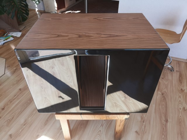

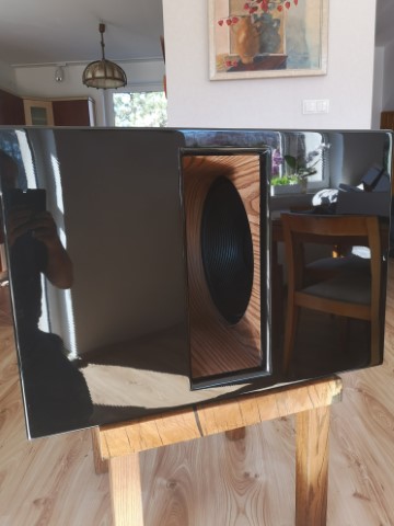

    Vi valgte å gå vekk fra dedikert hornbass pga størrelsen dette vil kreve dersom man skal full hornlading ned til 20 Hz og samtidig en linær frekvensgang opp til 100-110 Hz. Da snakker vi gjerne stort kjøleskap x 3.
    Vi har derfor designet en push push slot loaded bassløsning i lukket kasse. Slotten gjør at den får en slags hornlading i et begrenset frekvensområdet. Med to råe 18" drivere som står mot hverandre i en contrained layer kasse får man både høy følsomhet og en kapasitet som matcher hornet, svært lav forvrengning, resonansfri konstruksjon, mulighet til å dele relativt høyt og det er dypbass ned mot 10 Hz.
    Samtidig er den kompakt (relativt til hornet). Så kan det brukes flere hvis man ønsker enda mer kapasitet. Noen bilder av protoen under.
    Planen er å levere subwooferen valgfritt enten med plateforsterker eller som passiv.
    Systemet (med eller uten subwoofer) vil leveres med en DSP som også fungerer som DAC og forforsterker og det vil legges til rette for bistand for justering til rommet/plassering/smak.

    2-veis horn systemet består av:
    - Mellomtone/topphorn som dekker frekvensområdet fra ca. 550/600 Hz og helt opp. Hornet holder konstant horisontalt direktivitet til 18-20 kHz.
    eh konstant spredning til 18-20khz? 2" exit vil begynne å beame over 7khz, 1.5" 9khz, 1" 13.5khz etc. med mindre spredningen er så smal fra før av i nedre register er dette helt umulig lol.
    Det er feil. Det er ikke exiten på driveren som bestemmer dette alene som en del feilaktig tror. Nå bruker ikke vi driver med 2" exit, vi bruker driver med 1,4" exit, men selv med 2" exit så kan man holde spredningen nærmest helt opp med riktig konstruksjon. Det beviste Don Keele med blant annet JBL høyttalere for flere tiår siden. Dette vil du se at Earl Geddes og andre med god kunnskap om hornteori skriver og bekrefter også.
    Under er en horisontalt polar måling av en proto av mellomtonehornet. Målt innendørs vel og merke og ingen bruk av gating.
    Snickers-is
    05.02.2004
    18.585
    17.260
    Enig med Bjørn her. Det finnes en matematisk modell som sier noe om hvor langt opp i frekvens vi får pålitelige målinger i PWT som funksjon av diameter, men det er ikke det samme som at driverens exit i seg selv er et hinder for spredningen i et horn. I såfall skulle vi fått samme problem med exit på selve hornet. Dog er det jo mange som har registrert at spesielt drivere med 2" exit ofte ikke sprer godt over 10-12kHz, men det skyldes primært feil i bølgefronten i driveren. Har man først det problemet (og det har egentlig alle) så blir det verre på 2" enn på 1,4". Jeg ser Bjørn har valgt en Radian 951, så vidt jeg vet er de alene om 5 slits faseplugg. Akkurat det gir bedre forutsetninger for å beholde spredningen ved høye frekvenser enn hva 4 slits faseplugg gir. Ellers har man i Japan praktisert litt annet forholdstall mellom spaltene enn i den amerikanske varianten. Det gir litt mer topp, men jeg er ikke sikker på om det gir flatere bølgefront. Siden Radian er amerikansk kan man jo bare gjette på at de benytter den amerikanske modellen også for 5-slits fasepluggen.
    Interessant den subwooferen. I hvilket frekvensområde får man hornladingen, sånn cirka?
    lydogakustikk
    14.06.2014
    1.361
    2.590
    Primært i 100-190 Hz området. Så effekten av det er begrenset, siden man gjerner deler i 100-110 Hz området.
    Med to drivere montert mot hverandre så får man en kraftkansellering som minimerer vibrasjoner i kabinettet. Bassen er veldig stram og hardtslående. Med driverne vi bruker, så får vi høy kapasitet med en kraftig forsterker. Vi oppnår minst følgende:
    20 Hz anekoisk (uten romforsterkning): Ca. 111,5 dB
    20 Hz med plassering inntil vegg: Ca. 117,5 dB
    20 Hz med plassering i hjørnet: Ca. 120,5 dB
    80 Hz anekoisk (uten romforsterkning): 128 dB
