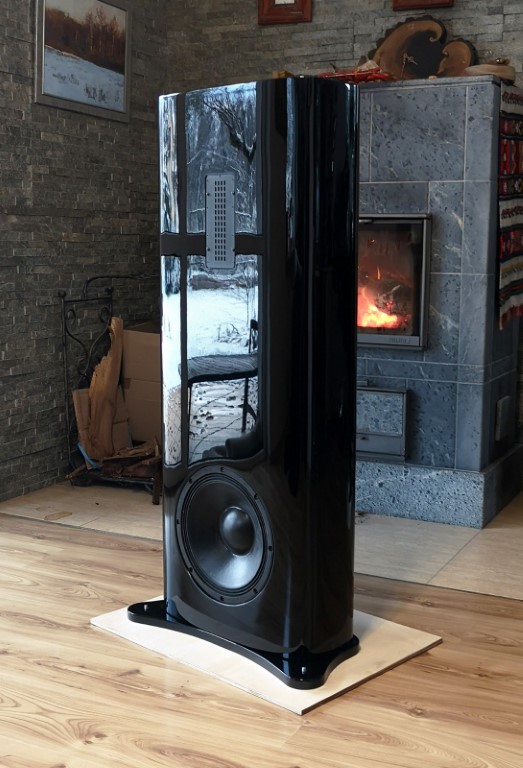

  • Ønsker å presentere høyttaleren Vera Audio Coherence 12 og dele tanker bak designet. Høyttaleren nærmer seg ferdigutviklet og målet er å lansere den innen sommer/høst.
    Et bilde under av prototypen, vel og merke uten føtter montert og stående på en finerplate.

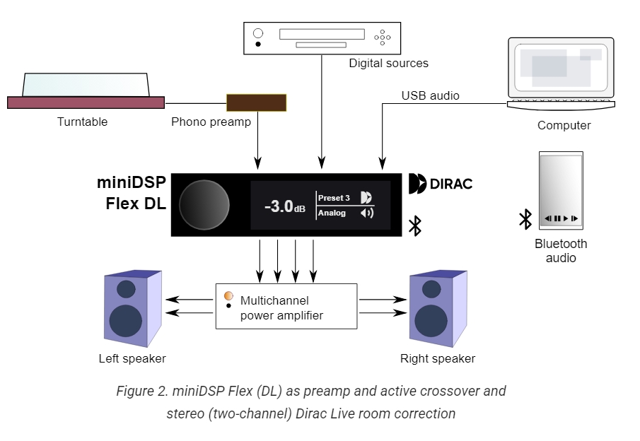

    Coherence 12 med miniDSP Flex balansert: Under 71 000 kr inkl mva
    Coherence 12 med innebygget Hypex plateforsterker: Under 83 000 kr inkl mva
    Det vil komme andre DSP alternativer enn miniDSP Flex som koster mer. Her vil det bl.a. være flere utganger, slik at man f.eks koble til subwoofer(e) og få de sømnløst integrert til frontene.

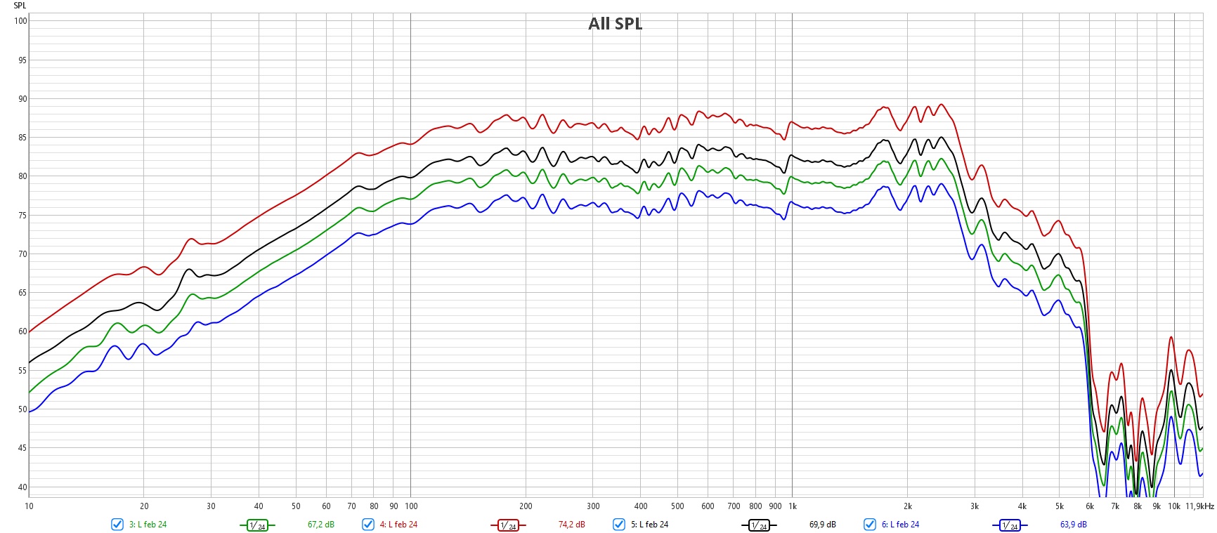

    En nærfeltmåling av wooferen inndørs.
    Ingen EQ og 1/24 oktav glatting. Nivået nedover må man ta med en klype salt siden det er en inndørsmåling.

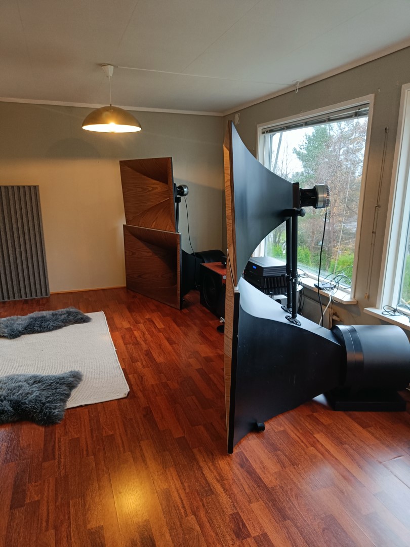

    Ja, vet jo at @Armand er med på forsterkersiden. Er det dere to også på høyttalerne?
    Nei, Armand er ikke involvert på høyttalersiden.
    Coherence 12 er det Bjørn Waage Omholt som står bak.
    I forhold hornhøyttaleren (bildet under) så har Bjørn Kolbrek og Don Keele bidratt.
    I CBT høyttaleren har Don Keele bidratt med shadingsystemet. Bildet av montering av en proto under.
    CBT høyttaleren vil gå under et annet merkenavn. Nemlig Keele & Omholt Technologies.

    Tidligere nærfeltsmåling av wooferen stemte ikke da hadde krøpet inn noe dårlig gainmatching ved et uhell. Var kanskje litt for snorett til å være korrekt ja.
    Her er nye nærfeltsmålinger av wooferen med to ulike oppløsninger og forskjellige nivå. Rett skal være rett. Dette er altså en råmåling i nærfelt uten EQ og grafene er med 1/24 oktav glatting. Fremdeles svært god og sjelden jevn måling.
    Coherence 12 woofer near field_no EQ_away from walls_lower resolution graph.jpg

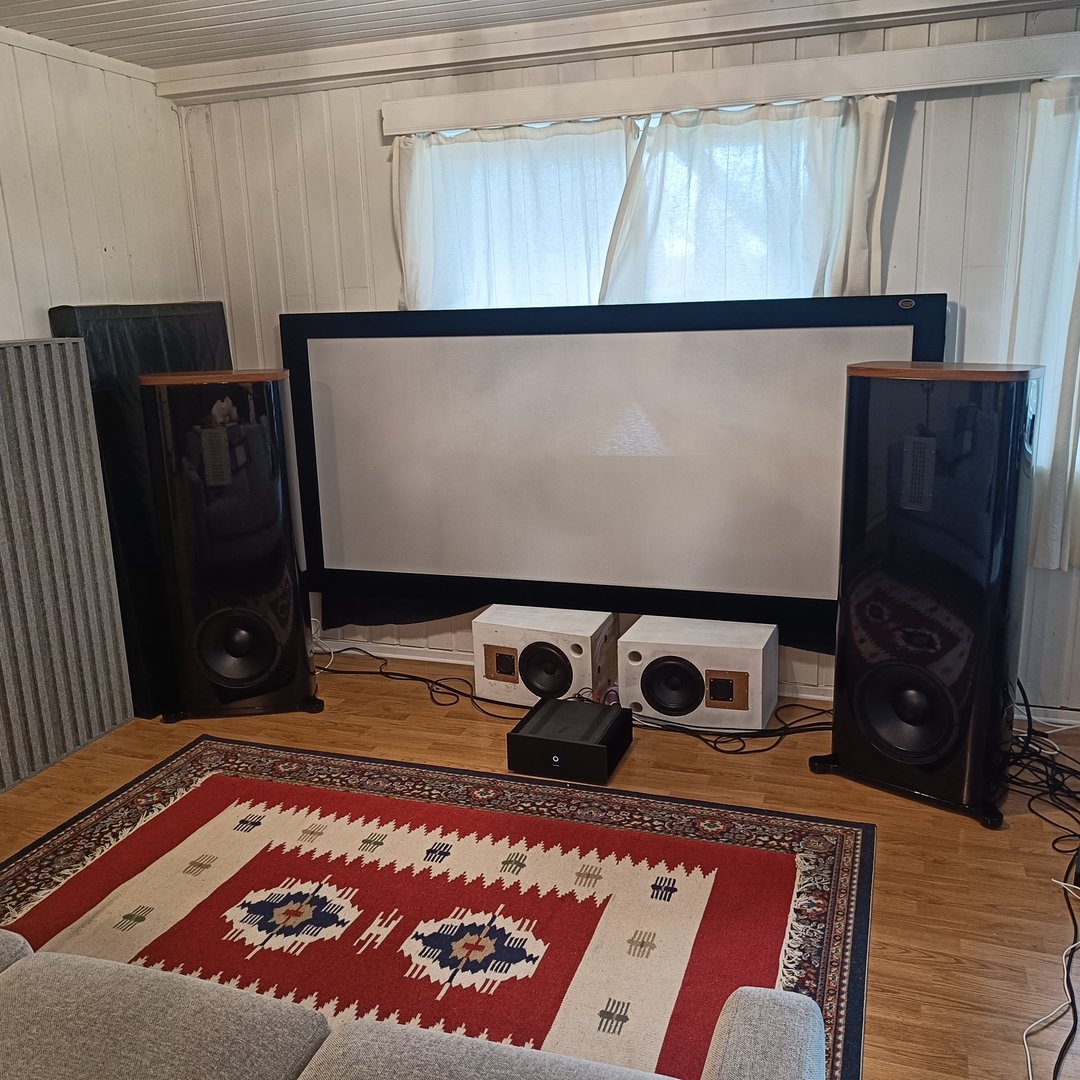

    Slik står høyttalerne nå i et L-formet rom.
    Noen målinger med denne plasseringen. 1/24 oktav glatting.
    Venstre kanal posisjon 1:
    Venstre kanal posisjon 2:
    Høyre kanal posisjon 2:
    Her kan det legges inn et lite fall fra f.eks 2000 Hz eller 4000 Hz. De er bare tunet flatt i det området her. Men det skal også sies at dette er en høyttaler som tåler en flatere respons uten at blir for lyst og hardt.

    Standarden er egentlig 25 dB dekadent. Men det bruker så og si ingen, og det gjør de fleste in room målingene mer vanskelig å lese og det meste ser da dårlig ut.
    Det vesentlige er å kunne lese grafen tydelig. Selv foretrekker jeg slik de forrige ble presentert når man bruker kun 1/24 oktav glatting og det er ikke vanskelig å se avvikene.
    Her er uansett en graf med høyere oppløsning. Først med 1/24 oktav glatting, deretter 1/6 oktav glatting og den siste er med 1/3 oktav glatting.
    Det er ikke lagt inn noe fall her oppover i frekvens, men det kan enkelt gjøres.
    Romnoder kommer man ikke unna, men dette er en høyttaler som måler generelt veldig korrekt tonalt. Kombinert med et element som dekker så og si hele taleromådet, fritt for kabinettdiffraksjon og minimering av vertikale refleksjoner så takler den svært godt variert musikk. Det låter både åpent/detaljert og samtidig behagelig, noe som ofte er en vanskelig kombinasjon og få til.
