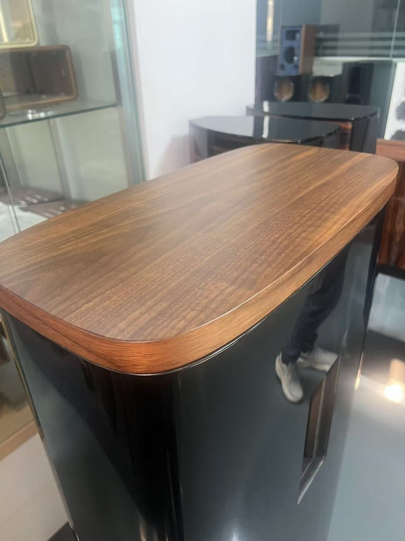

    Har beveget oss vekk fra eik. Neste prototype har valnøtt finish. Så få vi hvordan det ser ut i virkeligheten. Det er uansett custom mulligheter her.

    Heier på prosjektet ditt og synes det er morro med en teknisk løsning som jeg ikke har sett før. Toveis og med så stor C-C, klare tanker om spredningen. De ser kule ut også som mystiske sorte bautaer.
    Men hva er det med den fjøla på toppen? Lukter DIY. Får Vandersteen vibber og det tror jeg ikke er løsningen for å konkurrere med alternativene vi har i 2025.
    "Fjøla" på toppen er kun et alternativ for de som ønsker det. Det har være kommunisert og prototypene hittil har vært uten.
    Her er den heilt fjølfri ;) og det velger man hvis man vil.

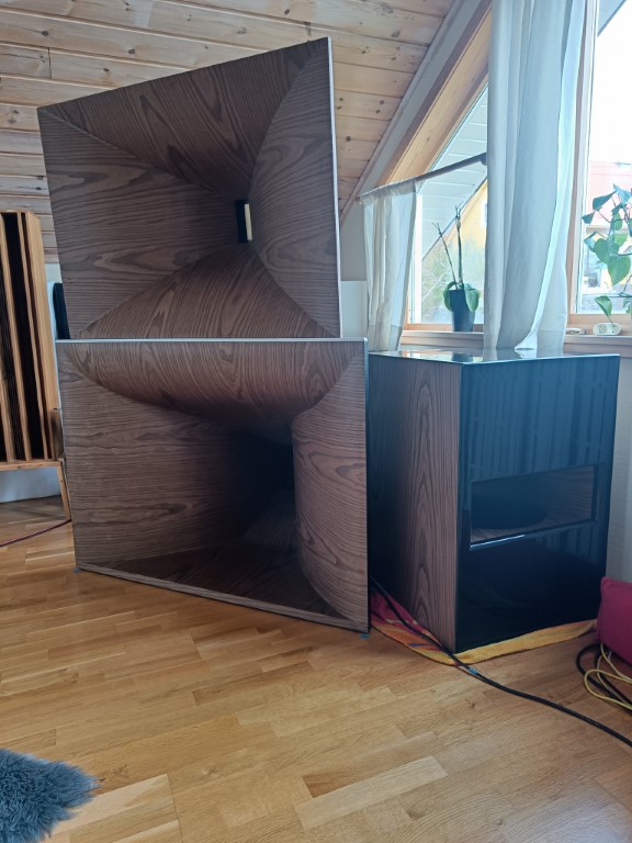

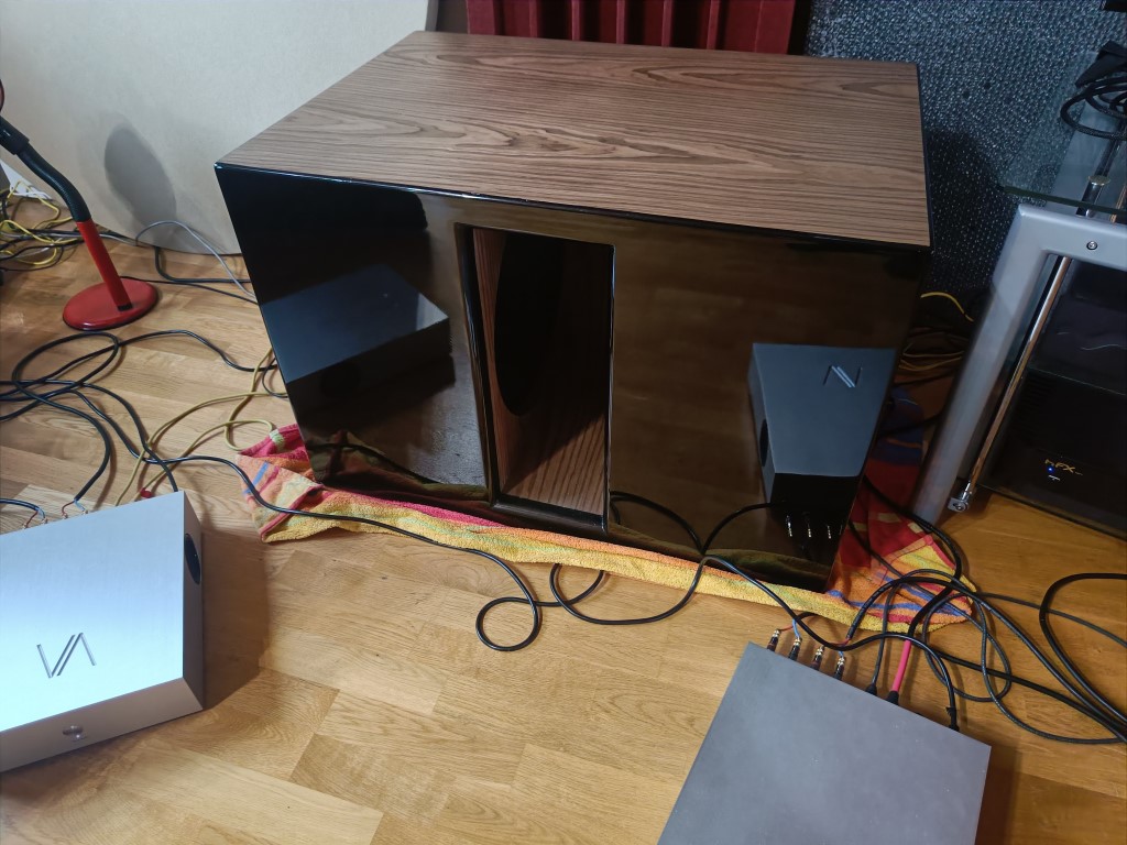

    Har jobbet en del med design av subwoofer til Coherence 12 og det er en utfordring jeg ønsker å lufte her.
    Årsaken til utfordringer er at 2 stk Coherence 12 har veldig høy kapasitet nedover i frekvens. Ved 30 Hz så oppnår hver høyttaler ca. 112 dB med med 500W effekt. Det blir 118 dB med et par og enda mer med romforsterkning. Ved 20 Hz så snakker vi om ca. 108 dB med et par pluss romforsterkning. Romforsterkning ved så lave frekvenser vil være ca. 6 dB per høyttaler med plassering tett på frontvegg eller 9 dB per høyttaler ved hjørneplassering.
    En 15" i f.eks 100 L bassrefleks kasse vil ha mindre kapasitet enn det. Da blir kundene avhengig av å kjøpe to subwoofere for å få større kapasitet. Nå handler selvsagt ikke subwoofer utelukkende om SPL, men f.eks fordelen av å jevne ut frekvensrespons med annen plassering og bruk til bassporet til film. Men det fremstår uansett merkelig å tilby en subwoofer med lavere kapasitet enn det man får fra frontene.
    Vi kan bevege oss over til en 18" bassrefleks i kasse på 150 L med 1000W forsterker. Det vil gi høyere kapasitet, ulempen er størrelsen.
    Ellers har vi en ferdigutviklet dobbel 18" i lukket kasse. Den har enorm kapasitet med tilstrekkelig effekt, men er kostbar og egentlig designet til hornkonstruksjonen. En mulig løsning kan være tilsvarende design, men bruke rimeligere elementer. Men det blir uansett mer kostbart enn en 18" i bassrefleks og kassen er også på solide 150 L.

    Ser dilemmaet. Coherence 12 er relativt grunne og kombinert med muligheten til å stå nærme bakveggen bygger de lite ut i rommet. En veldig dyp sub kverker litt av den settingen. Heller gå litt opp på høyden enn å lage den veldig dyp er derfor mitt tips.

    Tanken har hele tiden vært en subwoofer som bygger godt i høyden. 150 L eller større er uansett såpass stort at man trolig ikke har det helt store kundegrunnlaget. Men det nå det som må til her og heller mest mot en 18" i bassrefleks for å holde prisen mest mulig nede.

    Modellen med valnøtt finer på toppen ser veldig bra ut og faktisk bedre ut IMO enn helsvart piano. Kommer med bilder etter hvert, men det er noe annet å se det i virkeligheten.

    Rimelig flotte greier. Selv hadde jeg tatt den med topp i valnøtt. Liker litt kontraster og monolittisk svart kan bli litt mye, avhengig av omgivelsene.

    Syntes begge var fine på hver sin måte !! FLOTT !!!
    Kjenner dog at jeg er dritkresen når jeg sier at "baffelen" på mellomtone/diskant burde vært blank og 🙈

    Uenig, jeg synes det bare er fint at det brytes med pianolakken. Smaken, baken og alt det der.
    Flotte er de okke som.
    Tja ? siden det er gratis og droddle 😇 Blank på den blanke og montert i en liten treplate lik topplaten på den andre ? (som en tynn treramme)
    Dette er virkelig flisespikkere, men det er hva som havner i stua og hvor mye man vektlegger design på det enn har hjemme som betyr noe,
    Påberoper meg ikke og ha rett....

    Interessante tanker, som sikkert også ville lagt noen kroner til sluttprisen. Jeg kunne forsåvidt godt tenkt meg et par i Macassar Ebony. ;)
    Jaja, de er virkelig flotte som de er og jeg hadde også gjerne sett at jeg fikk høre dem.
