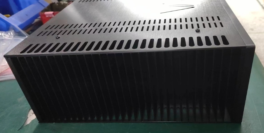

    Ikke det at det betyr noe hva jeg mener, men jeg syns det er peneste om kjøleribbene syns / ikke dekkes av topplaten. I tillegg hadde jeg foretrukket at alle flater møttes flush, slik som f.eks. Plinus Reference A-150 og liknende effekttrinn. Det gir et mer kraftfullt uttrykk. Kall meg tradisjonell og gjerne kjedelig ;)
    Reaksjoner: KMR
    lydogakustikk
    14.06.2014
    1.418
    2.737
    Den Plinius Reference A-150 var vel vulgær i mine øyne. Men slik er det, smaken er som baken. :)
    For meg blir det noe snodig når frontlokket plutselig stopper, man får en kant og kjøleribbene står på en måte for seg selv. Og skjære ut i en blokk som våre 2-kanals var aldri aktuelt her pga pris. Det er blitt styggdyrt i dag.
    Designet på Vera Audio forsterkerne er det primært jeg som står bak, og jeg foretrekker nok rent og minimalistisk og det som en del vil betegne som kjedelig. Danske Densen var forresten den største inspirasjonen til våre 2-kanalere.
    Pedal
    08.02.2007
    6.439
    5.336
    Jeg liker topplaten i full bredde.
    Pent men ikke-funksjonelt. Reduserer varmluftsstrømmen. Varm luft stiger som kjent, og for å få maks hastighet i konveksjonen, bør utgangsarealet være større enn inngangen. Ikke omvendt. Ellers får man en magasinering av varmluft oppunder topplokket.
    Ref. @lydogakustikk.

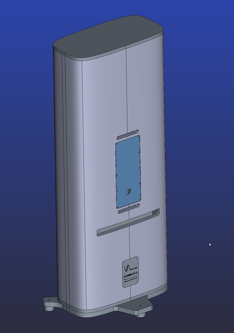

    Selve høyttalerkabinettet på ferdigmodellen blir litt dypere enn dagens prototype. I den forbindelse ser jeg også på å endre basen/plattformen. Kommer i alle fall til å redusere "utstikkerne" noe.
    Slik ser det ut i dag uten føtter under.
    Peneste hadde kanskje vært og la basen følge høyttaleren i front og på sidene og ha føttene i front under. Men det må veies opp mot stabilitet som da taper seg. Her er noen eksempler på det:
    På Stradivari stikker basen mer ut på sidene riktig nok
    Så hjelper det selvsagt på stabiliteten at vi bruker føtter som ikke er harde, men presses noe ned. Det er custom baserte Sorbothane føtter og med filt under.
    31.862
    28.469
    Jeg synes at høyttalerens grunnform er meget pen, og tror ikke at økt dybde vil ødelegge den på noen måte
    Basen kan i mine øyne bare bli bedre. Jeg hadde søkt hjelp hos en arkitekt for å få riktig uttrykk på de tre nødvendige utstikkerne.

    Jeg liker egentlig basen som den er, i alle fall i forhold til alternativene som er vist. Det ville imidlertid i mine øyne absolutt være en forbedring å redusere størrelsen å utstikkerne noe og i tillegg ha samme eller lignende form på den bakre som de foran. Avrundede utstikkere foran og en med kanter bak stikker litt i hjernen.
    lydogakustikk
    14.06.2014
    1.418
    2.737
    Jeg synes nok selv dette er renere enn dagens. Dersom man skulle fått en penere plattform som går utenfor, så krever det litt mer og gjerne bruk av en dyktig designer.
    At man minimerer støvsamling er heller ikke å forakte.

    Jeg henger meg fremdeles opp i den bakre foten.... Hvorfor ikke bare speile utformingen av de to andre føttene, litt forstørret?
    lydogakustikk
    14.06.2014
    1.418
    2.737
    Noe nytt her?
    Nytt kabinett med den nye basen og andre små endringer er bestilt og er i produksjon. Den første protoen hadde bra avstivning og det låt stramt og fint i bassen, men det er også lagt til noe ekstra avstivning.
    Det nye kabinettet får 8 lag med lakk, så finishen skulle bli svært bra. Og det er bestilt med eiketopp for å se hvordan det fungerer. Det er ikke helt avklart om det blir heltre eller finert. Men tanken er fremdeles å tilby denne finishen i tillegg til helsvart. Så får vi se hvordan det tar seg ut, det blir spennende.
