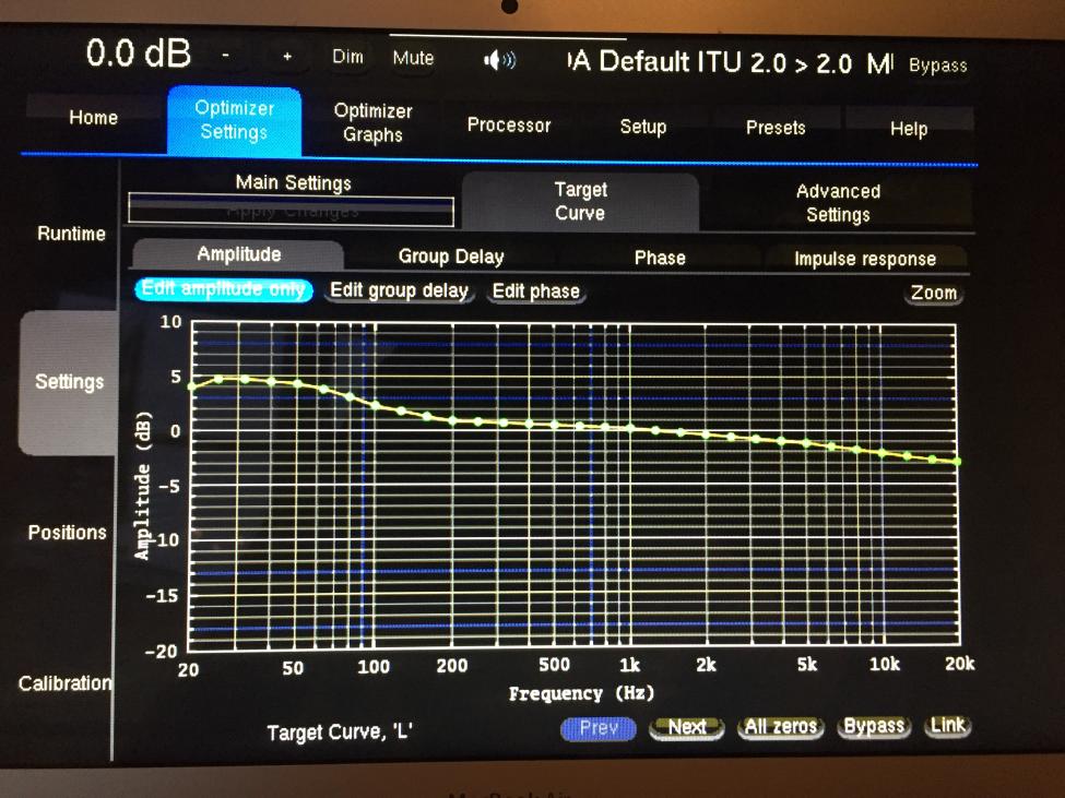

    Jeg mente kurver som ikke er flate hele veien.
    Mitchba nevner noen av de mest aktuelle kandidatene her:
    Smooth (Flat) vs. Accurate (Hi-Fidelity) - Page 4 - diyAudio
    Hadde vært interessant å høre om deres erfaringer her. Evt. en link til en tråd hvis dette har vært diskutert før.
    Disse to bildene mener jeg at jeg la ut i targetcurves tråden også for en tid tilbake siden.
    Det øverste viser en kurve som ligger inne i min dsp som ITU 2.0 standaren for mix i to kanaler, mens den nederste er SMTPE standaren for mixing av kinolyd. Det er hvertfall hva produsenten oppgir.
    Om det er rett eller galt har ikke jeg noe grunnlag for å mene noe om, men i manualen min er de hvertfall klokkeklar på det.
    Jeg har en funksjon som heter positions som forteller hvordan ht.skal stå optimalt plassert, og hvorpå det settes inn ikoner som forteller hvordan ståa er etter kalibrering i forhold. Altså! Hvordan ht er plassert i forhold til standaren. Det er her remapping funksjonenen kommer til sin rett, og plasserer lydkilden "rett" virtuelt. dette gjør den i både det horisontale og vertikale planet for å skape et så nøyaktig fantombilde som mulig. Min kan gjøre dette i åtte kanaler.
