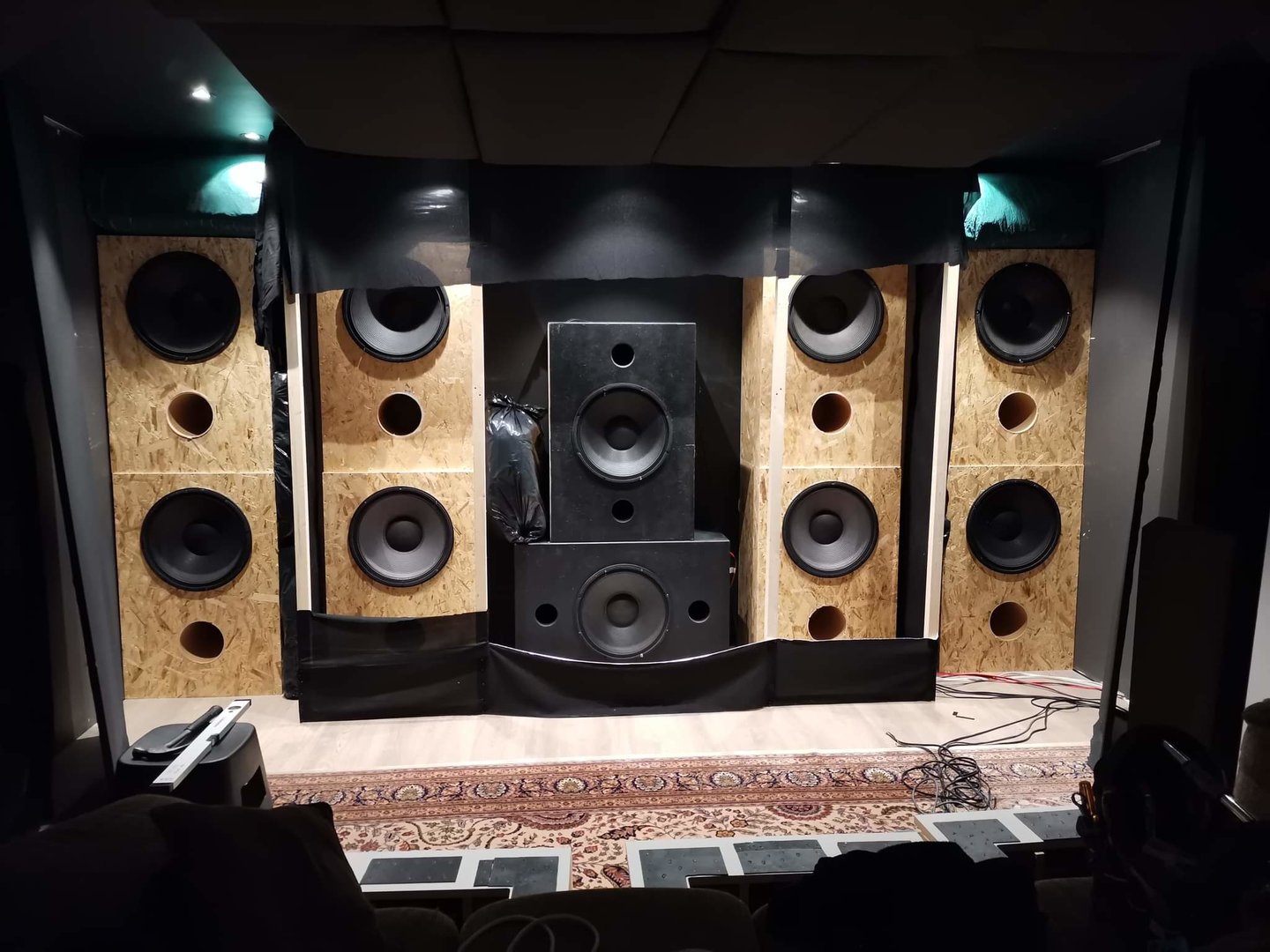

    Store horn er solgt, nå skal det testes noe jeg aldri har hatt før. Her er kassene klare.
    Ble såpass imponert over JBL-STUDIO-6-66LCR på HiFi messa i Horten at jeg kjøpte tre stykk av storebroren JBL-STUDIO-6-88LCR som skal stå bak lerretet.
    The Shy
    10.04.2017
    11.512
    17.174
    Langesund
    Spennende å se om du får løst alle problemene med bass-vegg. Er jo en stor fordel med flere, for utligning av noder
    ERIKD
    06.11.2005
    704
    665
    Longnose
    Bassene plassert etter SBA prinsippet, og frontrekken på plass. Jbl-studio-6-88lcr spiller bra! Bestilt en JBL SDP-58 prosessor som kommer til uken. Ventet noen år på prosessor så det blir tidlig julaften på meg 🥳
    TØFFT!!!
