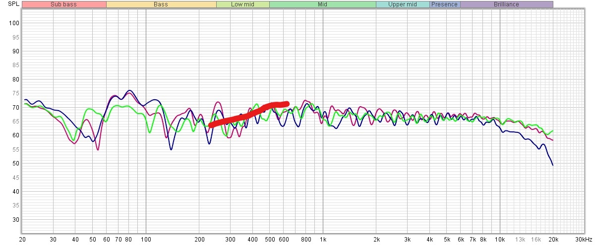

    @lydogakustikk En ting jeg synes er litt interessant er den tendensen her som går igjen i de fleste målinger av høyttalere i lytterom;
    (bilde)
    Bør man kompensere den? Jeg finner at det blir fort veldig tynt og blodfattig hvis man trekker ned området øverst, men veldig boomy hvis man trekker opp bunnen av den rød streken.
    Jeg har lagt merke til det samme, ser ut som om det er en ganske bred trend at det er mindre nivå 100-300 kontra 3-500 (så varierer det litt fra rom til rom hvor det treffer).
    Min erfaring så langt er at det funker bra å kompensere LITT (redusere området øverst 2-3dB og øke området nederst 2-3dB), men ikke forsøke å fylle igjen noe mer enn det.
    Vis vedlegget 749166
    Vis vedlegget 749167
    Det bør løses primært i høyttaler designet. Dernest akustisk (men som er vanskelig og ofte nesten umulig). Bruker du EQ, så blir det stort sett et skritt tilbake også. Da må man veie kompromissene opp mot hverandre i hvert tilfellet.

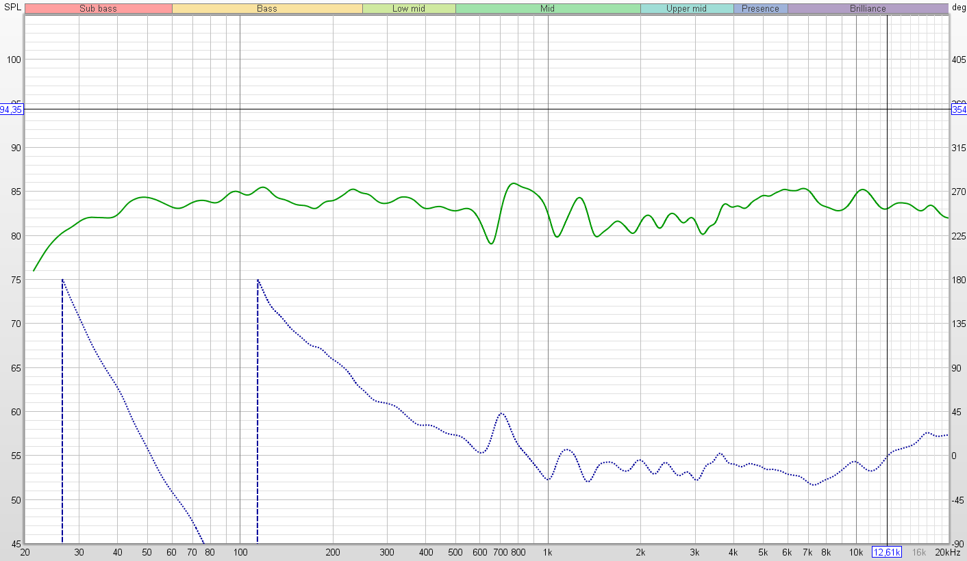

    Alle filterne i SBS.1 er assymetriske. De er 1.ordens, dernest kommer det 2.ordens lenger ned i frekvensbåndet for at det skal rulle av raskt nok. Slik dette ble implementert i SBS.1 så fungerer det uten faseskift.
    Her er en fullrange måling av SBS.1 + 10D utendørs. Det er et faseskift rett over 100hz ifm 4.ordens deling mot subben.
    Vis vedlegget 748845

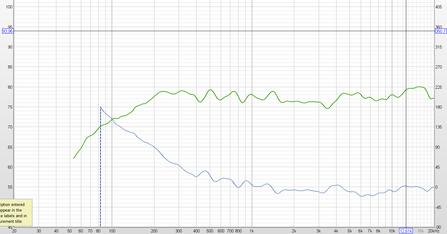

    Kun SBS.1 nedenfor. Siste knekken i bassen her er trolig pga 4.ordens høypassfilter i bunn.
    Vis vedlegget 748849
    Forstår det slik at det benyttes 1. ordens for null faseskift (180+180) i overgangsområdet, for så legge på skarpere flanker lenger ned for å ikke kludre til frekvensresponsen?

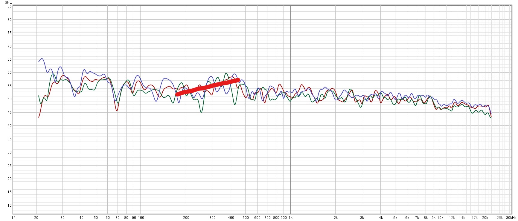

    Jeg snittet for moro skyld responsen av SBS.1 (som har ganske flat respons) fra 100-1,000hz i 7 forskjellige rom. Det ser slik ut:
    Det er tilsynelatende en svak trend som indikerer redusert nivå med senter rundt 200hz, og økt nivå (i et noe bredere platå) med senter rundt 350-400hz. Så det er ikke helt umulig at en tuning av høyttaleren med 1-2dB løft ved 200hz, og tilsvarende bred demping lenger opp vil gi bedre respons i et gjennomsnittlig rom. :unsure: (løftet ned mot 100hz er pga at samtlige målinger her er med sub, og typisk før kalibrering da jeg ønsket snitt av råmåling i rommet)

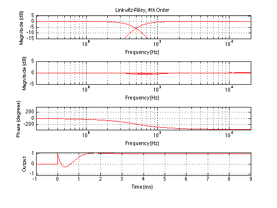

    Et konvensjonelt passivt delefilter dreier fasen med multipler av 90 grader pr orden, slik at et førsteordens dreier den 90 grader (men høy- og lavpassdelene summerer slik at resultatet blir fasekorrekt), et andreordens med 180 grader (så høyttalere med andreordens filtre har gjerne ett element koblet i motfase), og et fjerdeordens med 360 grader - en full rotasjon, uten at vi er i stand til å høre det.
    S
    Syncrolux
    Jeg testet en gang å snu fasen med 10000 grader fra 20 til 20kHz. Ikke mulig å høre.
    L
    larsmartin
    Det er vel ikke så veldig vanskelig heller. Han roterer fasen 360 grader sentrert på 270 Hz. Da er den 0 grader ved f eks 20 Hz, 180 grader ved 270 Hz, og 360 grader ved f eks 10 kHz.
    Tenk over at en ren tidsforsinkelse som forsinker alle frekvenser eksakt like mye er en lineær fasedreining, slik at fasen i grader er frekvens multiplisert med en konstant. Målt som fase roterer det som en propell i multipler av 360 grader, men det er mer relevant å si at hele greia fikk en tidsforsinkelse på noen millisekunder.
    Hvis du gjør det motsatte, endrer fasen med f eks 270 grader fra topp til bunn, vil du ha innført en frekvensavhengig tidsforsinkelse. 270 grader fasedreining ved 20 Hz er 37 ms forsinkelse, 270 grader ved 20 kHz er 37 us.
    Vis vedlegget 749278
    Takk, Da er jeg med! 😅
