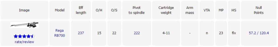

Armgeometrien sier dessverre ikke så mye om hvilke likninger og radier som ligger til grunn for å finne nullpunktene.Det kan jeg godt forstå, for jeg har også lidt svært ved at få øje på det...Altså. Jeg lurte på om det er Regas geometri på denne protraktoren, og må innrømme at jeg synes det er en smule hårsårt om det skal gjøre meg til en av 'dere fire'...
Hvis vi skal stole på https://www.vinylengine.com, så ser alle Regas sådan ud:
Vis vedlegget 428201
https://www.vinylengine.com/tonearm...ohlo=&ohhi=&search=search&amlo=&amhi=&cw=&mp=

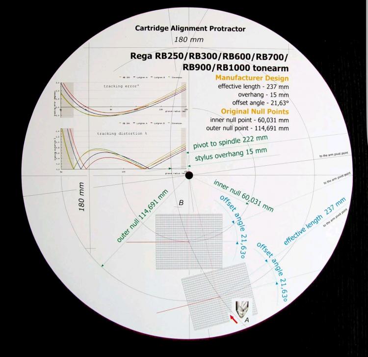

Hvis vi sammneligner med denne:
Vis vedlegget 428202
Så er der flere forskelligheder, null points og offset angle
https://www.vinylengine.com/tonearm_alignment_calculator_pro.phpI kalkulatoren på Vinylengine er det lett å se hva slike avvik har for innvirkning.Njaæh...
0,2mm toleranse klarer du neppe i den andre enden uansett, så....
Det er ikke akkurat presspasning på spindelen (som også har en toleranse) på ferdigtrykte protractorer heller.
Link?
I praksis er det overhenget som endres 1-2 tiendeler. Det endrer ikke nullpunktene så veldig. Ikke overbevist om at det er hørbart. Målbart? Helt sikkert.

Hvorfor ikke bare bruke Conrad' Hoffman's Arc Template Generator i stedet for å kjøpe alskens greier? Da lager man en protractor som er spesialtilpasset nøyaktig den monteringsavstanden ens egen platespiller har, og kan eksperimentere av hjertens lyst med forskjellige geometrimodeller, nullpunkter og radier. Den er gratis, og man kan ikke gjøre det mer nøyaktig. (Gitt at man gjør seg litt flid med å kutte ut senterhullet.)
Jeg innrømmer at jeg har hatt (har) lyst på en Dr. Feickert-protractor, men det er mest fordi den er en veldig kul dings, og det er lett å bare finne den frem og sette den på. Fin løsning for å treffe senter på armbasen har den også. Tror likevel ikke den blir noe bedre enn "Conrad".
