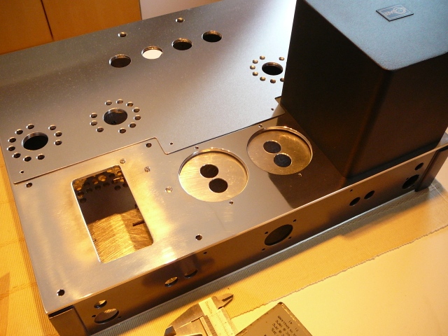

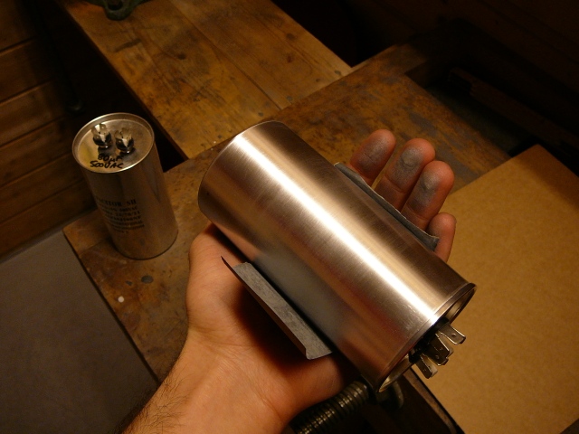

    Over én måned siden siste oppdatering. Litt har skjedd siden da, men arbeid har gått treg på grunn av det iskalde været som har vært i trøndelag den de siste månedene.

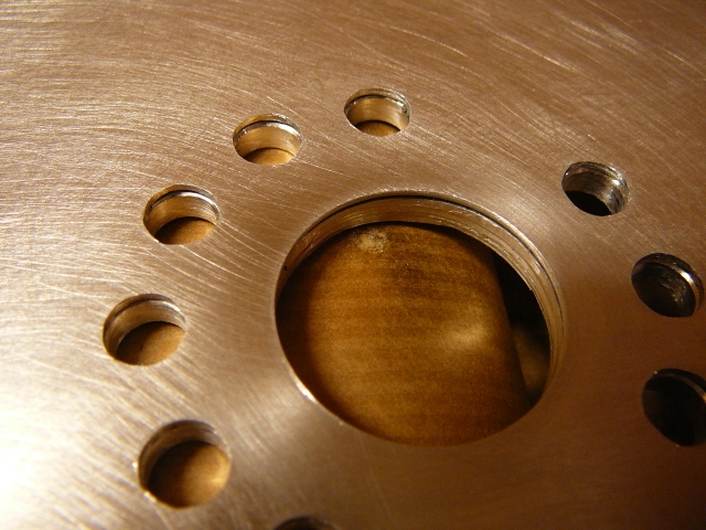

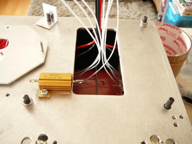

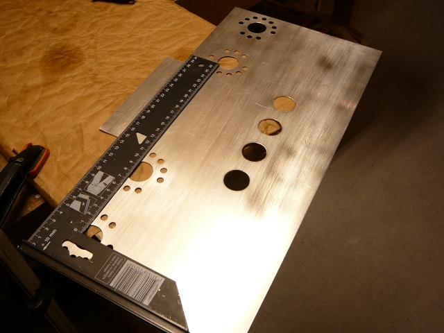

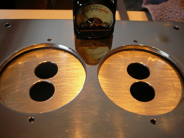

    Jeg har blant annet jobbe mye med pynteplata:
    Utfordringen var å bore opp alle hull slik at plasseringen blir helt riktig med toppplata.

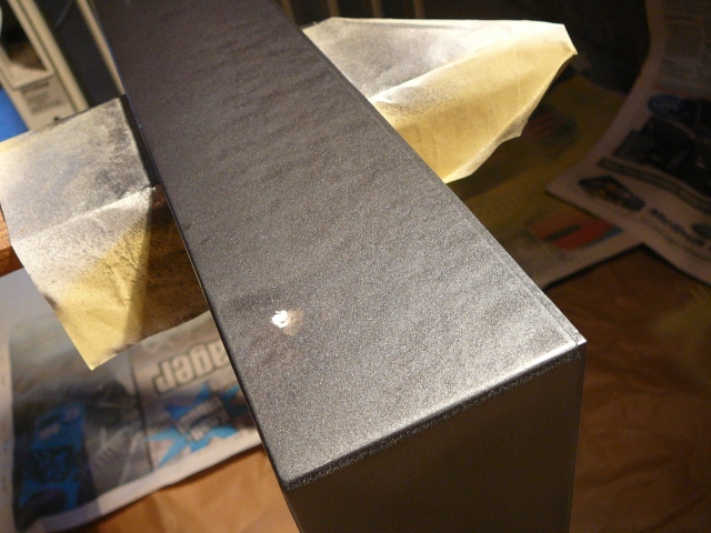

    Jeg har også grunna og lakkert ramma. Så langt er jeg på 3 lag grunning (og nedpussing) og 1 lag med farge. Skal ha ihvertfall 1 lag til med farge tror jeg.
    Som dere ser så valgte jeg en metallisk farge, litt grå/svart mellomting. Problemet med metallisk lakk oppdaget jeg raskt; det er litt vanskelig å få en jevn fordeling av det 'metalliske' i lakken.

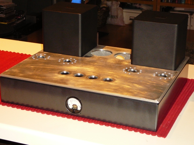

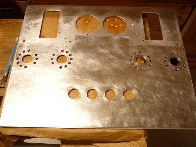

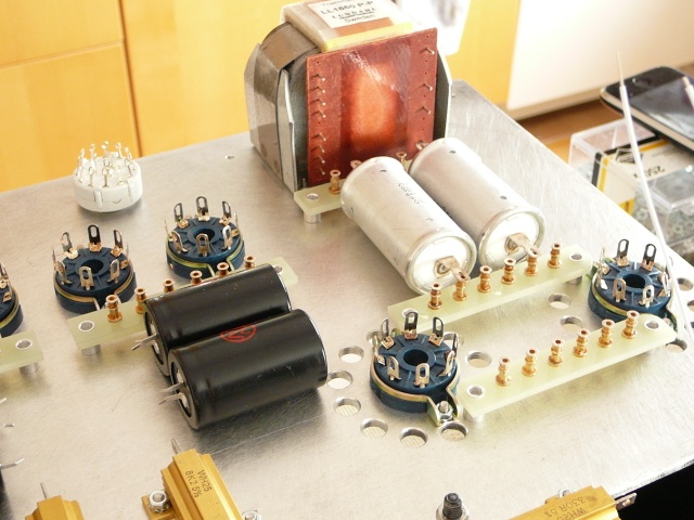

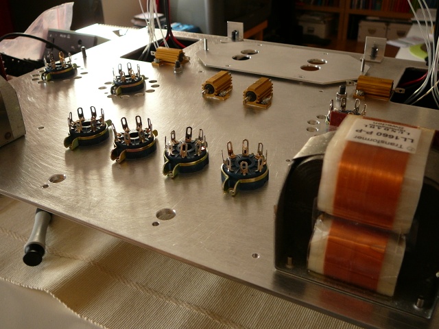

    Til tross for at jeg skal lakkere flere lag, så må man jo prøvemontere ting når en har sjansen å få se helheten litt tydeligere. Beklager litt dårlig lys på bildene.
    Pynteplata her er nå altså ikke behandlet på noen måte. Planen er å lakkere denne i samme metalliske farge som ramma, og la toppplata være polert på de få områdene den blir synlig. Kondisene skal også pusses og poleres.
    Endelig begynner jeg å se enden på dette chassisarbeidet tror jeg. Nå er det sannelig på tide snart med det morsomste, nemlig loddingen og ferdigstillingen.

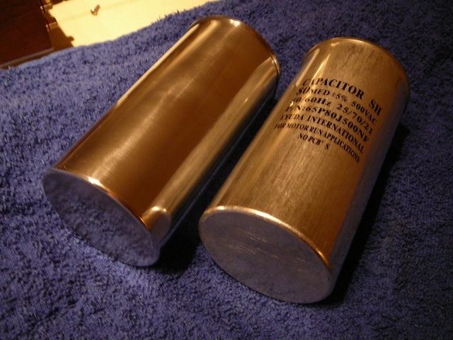

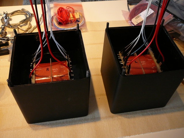

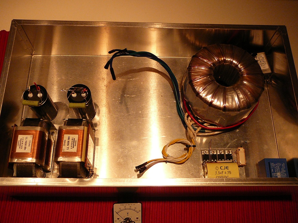

    Et bilde over de viktigste delene som utgjør strømforsyningen. Kassa er en ferdig sak fra Hammond, og er like bred som signalchassis.
    Blir ganske god plass. Den store trafoen skal avskjermes med en stålplate som minimerer at både magnetisk og elektrisk støy skal spre seg over til de følsomme chokene. I tillegg så vil den avstive boksen endel. I midten blir det antakeligvis å ligge et lite kontrollkort somstyrer av-på-standby funskjoner, samt muligens noen beskyttelseskretser. Har tenkt å kanskje implementere induktiv måling av glødestrømmen, og en funksjon som ikke skrur på/skrur av B+ hvis glødestrøm ikke er over ett visst nivå for å hindre at B+ stiger til farlige nivå pga. for lite strømtrekk.
    Muligens blir jeg også å legge inn en funskjon for 'remote' av-på-standby funksjon fra f.eks. Pre eller DAC slik at jeg kan starte alt av komponenter med å bare skru på én av de.

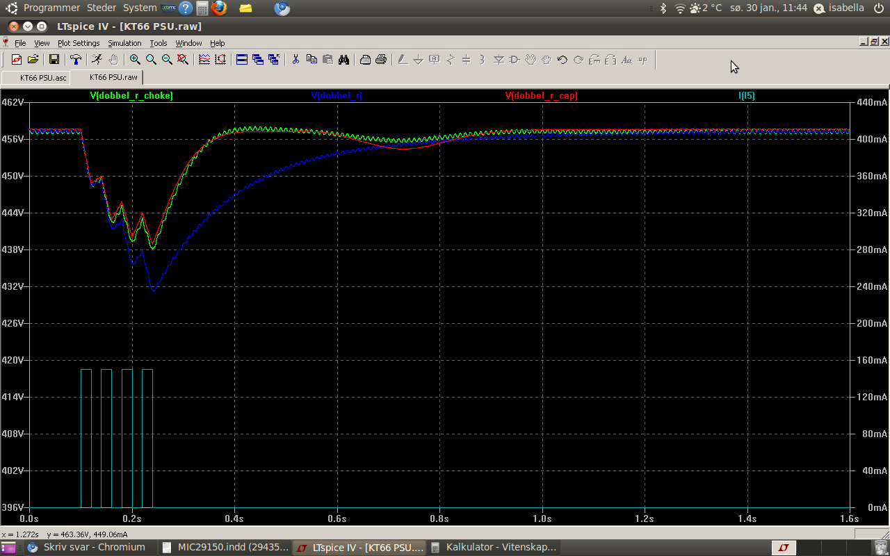

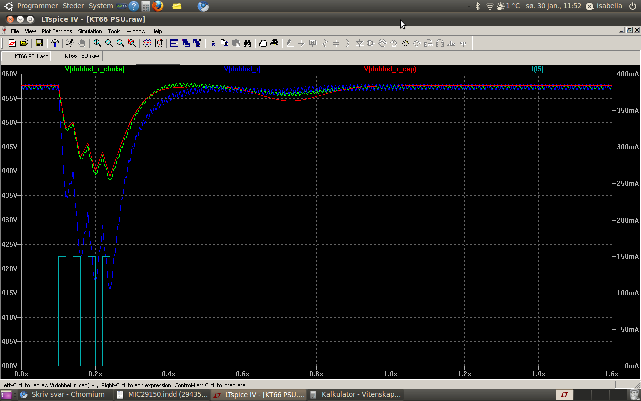

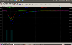

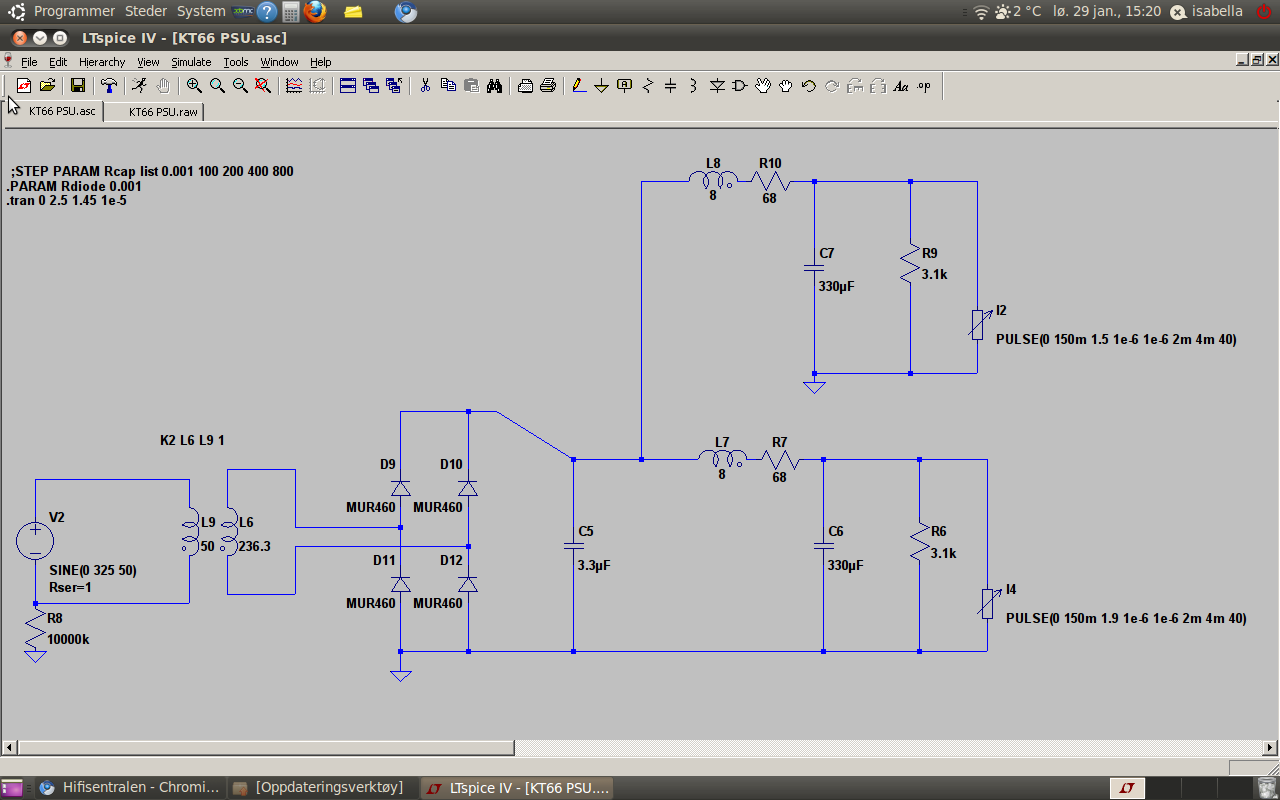

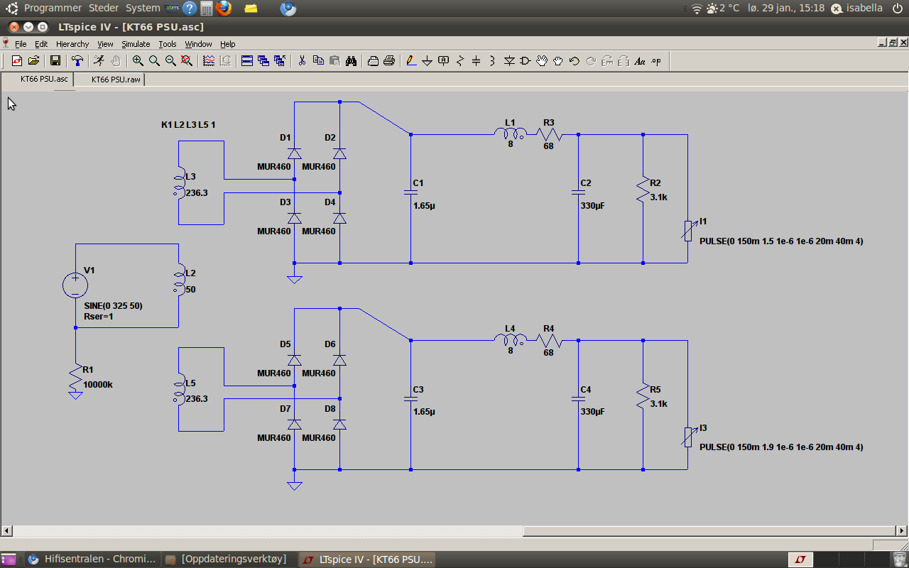

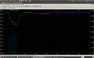

    Her en dag så kom jeg plutselig på at den nye power trafoen jeg skal bruke har doble 500V viklinger, i motsetning til LL1651 som jeg først skulle bruke.
    På den nye så har jeg da ca. 175VA tilgjengelig for hver 500V vikling, som gir meg ca. 350mA RMS tilgjengelig. Hva med å kjøre på med dobble likerettere, én til hver kanal, istedet for at kanalene skal dele én likeretter. Jeg burde kunne oppnå betraktelig bedre isolasjon mellom kanalene ved bruk av doble.
    Ett par simuleringer i LTspice ble utført. Jeg satte opp en last som kjørte noen 25Hz, 150mA pulser på hver kanal. Først blir den ene kanalen pulset, og 400ms senere blir den andre kanalen pulset. Se skjema og grafer for en strømforsyning med én felles likeretter:
    Kanskje litt vanskelig å tyde denne grafen, men de røde strøm-pulsene tilhører den grønne spennings-grafen. Man ser altså at når den grønne spenningen (Høyre kanal) blir trukket ned av det kraftige strømtrekke, så blir den blå spenningen (Venstre kanal) også betydelig påvirket av den felles koblingen igjennom likeretter og C5. Når det like etterpå kommer et stort strømtrekk i Venstre kanal så blir det masse moduleringer før de til slutt stabiliserer seg. Spenningen for hver kanal sagger med ca. 20V ved ett strømtrekk på 150mA.
    Her er skjema og plot for en strømforsyning som er helt lik, bortsett fra at den har individuelle likerettere (og ca. halvert kapasitans i C1 og C3 sammenliknet med C5, for å justere spenningen ut til det samme nivået).
    I denne grafen ser alt betraktelig bedre ut etter min mening. Det er lett å se at kanalene er så godt som totalt isolert fra hverandre. Spenningen sagger totalt med ca. 25V ved 150mA for denne løsningen. Nå har ikke jeg funnet ut hvordan jeg kan simulere eventuelle tap i kjernen eller liknende som eventuelt kan forværre dette bildet av dobble likerettere.
    Så hvordan skal man tolke disse grafene? Dobble likerettere gir veldig god isolajson mellom kanalene for en liten utgift i form av ekstra dioder, ett ekstra relé og ett par ekstra små kondensatorer. Dog fører dette til litt mere 'sag' på B+, enn med felles likeretter.
    Jeg tror jeg blir å gå for doble likerettere, og ofrer heller litt høyere impedans mot mye bedre kanalseparasjon. Kom gjerne med innspill hvis noen har idéer eller tanker rundt dette :)
    - Slarssen
    VegardW
    08.02.2007
    4.108
    3.071
    Kolsås
    hvordan ville dette te seg med choke input ? om du koplet viklingene i serie ,kan du få til ønsket spenning med lclc og denne trafoen?
    (ll choken duger jo i utg punktet til lc filter)

    ..... Nå har ikke jeg funnet ut hvordan jeg kan simulere eventuelle tap i kjernen eller liknende som eventuelt kan forværre dette bildet av dobble likerettere.....
    Takk for sist. Hyggelig!!!
    Interessante simuleringer. Smart. Er det dette som er hovedforklaringen på konseptet "monoblokker"?
    Har du sett dette dokumentet som omhandler modeller for transformatorer? fmtt.com/Transformer%20SPICE%20Model%202-14-08.pdf. Heftig arbeid å lage en god modell. I tillegg mangler antagelig mange inngangsparametre for å få det korrekt.
    Denne lenken er også litt gøy: http://www.diyaudio.com/forums/pass-labs/93712-dual-bridge-rectifiers-psu-why.html. Den indikerer at doble broer avhjelper et potensielt DC-problem i trafoen. Ellers er det en i denne forumtråden som er av den formening at bedre kanalseparasjon pga doble broer er "balderdash". Jeg vet ikke hva det er, men det høres ikke bra ut :). Simuleringene dine har vel sannsynliggjort at vedkommende tar feil.

    Aha, skjønner. Jo, det kunne vært et problem hvis den ikke vært parallelt med kondisen. Det som er verre er vel at kondisene i seg selv står midt i magnet feltet til chokene. Disse må flyttes litt ja. Godt poeng, Andreas.
    Choke input blir vanskelig uansett hvordan jeg vrir og vender på det. Trenger rundt 540-550Vac for å få rundt 460V ut med choke input.
    Med 500Vac og choke input så havner jeg på rundt 415-420Vdc. Dette er ca. 40V lavere, tilfeldigvis samme nivå som bias spenningen på katodene. Hadde jeg gått får fixed bias så kunne jeg skrelt behovet for 460V og kunne antakeligvis gått for choke input med de delene jeg har. Egentlig en intressant tanke. En ekstra liten trafo og litt smått så er jo fixed bias på plass, egentlig.
    Etter igår har jeg sittet mer i tenkeboksen. I samme simuleringen jeg hadde i går, så smekka jeg like greit opp to ekstra PSU alternativer; Choke input med en 545Vac trafo og kondensator input med 340Vac trafo, og ellers alt likt de tidligere.
    Her er ett plot som viser Dobbel likeretter (kvasi choke) i blått, choke input i grønt, og kondis input irødt:
    Har bare tatt med det første pulstoget, som belaser de respektive spenningene direkte. Det som kommer tydelig frem nå (og igår egentlig) er et det kvasi-choke filteret er betraktelig tregere, og sagger mer, enn de andre.
    Choke og Kondis input filter er forbausende like, med tanke på kjapp respons. Kondis input har noe mer kobling mellom kanalene, antakelig pga. de høye strømpulsene som belaster kjernen i trafo mer. Kondis input har også veldig lite rippel.
    Hvorfor er kvasi-choke input så tregt i forhold til de andre når alle deler er så like? Hvorfor er ikke kvasi choke input en mellomting mellom cap input og choke input?
    Her er en ny graf der jeg har redusert B+ kondisene fra 330µF (250+80) til 120µF (40+80). Responsen er mye kjappere nå, men rippel og sag er dårligere.
    Dette må sees litt mer på skjønner jeg. Innspill mottas med stor interesse.
    - Slarssen

    Takk for den PDFen, den skal jeg pløye igjennom. Har ikke lest den før. Vet at å lage en _virkelig_ realistisk modell av en trafo er ikke så trivielt som det jeg har brukt så langt. Spesielt tap i kjernen er jeg litt usikker på, og det er også litt vanskelig å sette tall på hva som er tapet i en gitt trafo jeg prøver å simulere...
    Slik jeg viste det igår så blir det fortsatt ikke fullt dual-mono, men ett skritt nærmere i allefall. Så vidt jeg kan lese i starten av den DIY forum tråden så snakker de om dobble likerettere for respektive + og - PSU til SS forsterkere. Det blir ulikt det jeg gjør, jeg vil bare ha separate B+ forsyninger for hver kanal. :)

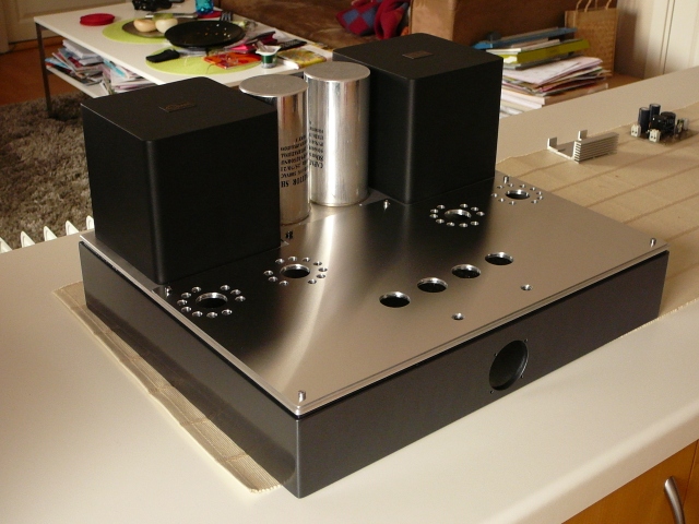

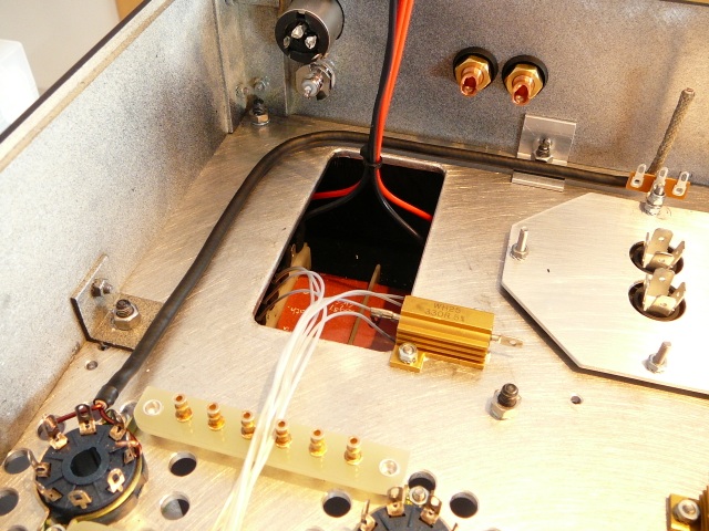

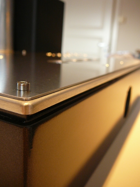

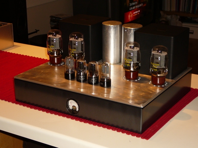

    Uansett, arbeidet har gått litt fremover, faktisk. Har polert topp plata, eg en av kondisene. Lakkeringsarbeid er ferdig. Har til og med startet å montere komponenter! Begynner å kjenne viltsmaken nå etter en uendelig lang periode med mekanisk arbeid. Jeg pøser på med litt bilder.
    slarssen
    18.03.2003
    679

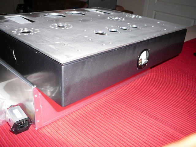

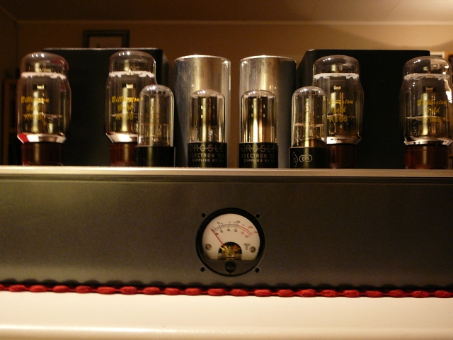

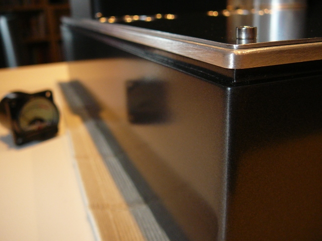

    Men hva synes vi egentlig om fargen på sidene... jeg kjenner jeg er allerede litt lei av den faktisk, men å lakkere opp igjen med ny farge er uaktuelt på nåværende tidspunkt. Det får bli en annen gang. :)
    - slarssen
    emotikon
    24.10.2004
    12.534
    2.998
    Utrolig lekkert slik det er. Helt etter min smak i allefall.
    Nydelig detaljarbeide. Kred!
    Norlenning
    30.03.2007
    2.482
    501
    Fargen på sidene er heilt knall,ikkje bekymre dæ for det :D Flott arbeid som det står respekt av,ser lekkert ut 8) Skulle glatt gitt dæ frie tøyler til noe æ evt skulle ha laget :D
    mvh Filip

    Vi som ikke har boret og pusset og polert og gnidd er ikke lei av fargen :)

    Takker for det karer. Jeg er iallefall fornøyd med finishen på lakken. Har 3 lag med grunning (og nedpusing) samt 4 lag med farge. Etter ett par dager med herding av det siste strøket, så polerte jeg lakken med ei tøyfille. Da kom det frem en skikkelig fin glans.
    Ja, du sier noe der, den blir nok stå litt bedre frem når alt er ferdig og jeg kan sitte fra sofa'n med musikk å se på den :)

    Farga står helt knall til både topplate og trafocover, ser jævli bra ut S!!
    Grattis så langt, gler meg til å se den innvendige perfeksjonismen 8)

    "Vi andre" som ser på finnishen tenker at sånn ville vi også gjerne ha gjort det .Dette er drøyt bra!
    irriterende bra ! grenser det til ;D

    Herre. Nå skjønner jeg virkelig hva og hvorfor du har brukt så mye tid på å gnikke på det hersens chassiset. Den amp'en kommer jo til å se ut som et million-dollar-glis, så selv om den skulle spille helt på trynet, kan du jo bare ha den stående som et work-of-art i racket. :)

    Takker for den RoDa, bra å høre at så mange faktisk liker fargen. :)
    Stig : ang katodeviklingene på opt:hvor er de plassert ?
    Thanks! Katodeviklinger: tenker du på hvorhen de er viklet i forhold til de andre viklingene? Antar de ligger mellom Primæren og sekundæren.
    Heheheh, ja du har sett igjennom planen min. Blir jo en fin bokstøtte eller brev-vekt hvis lyden suger. :)

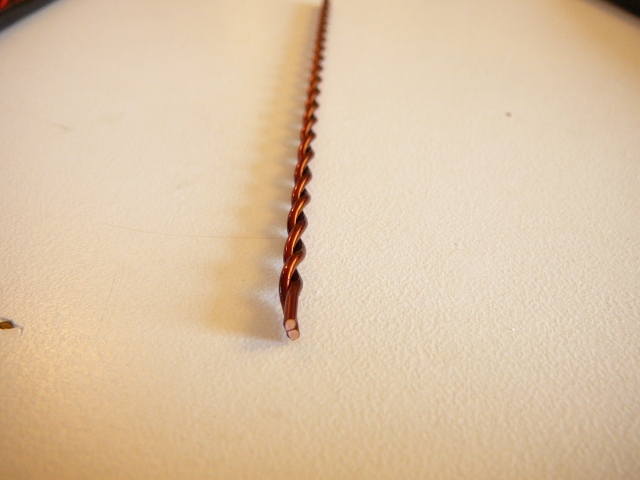

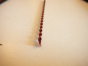

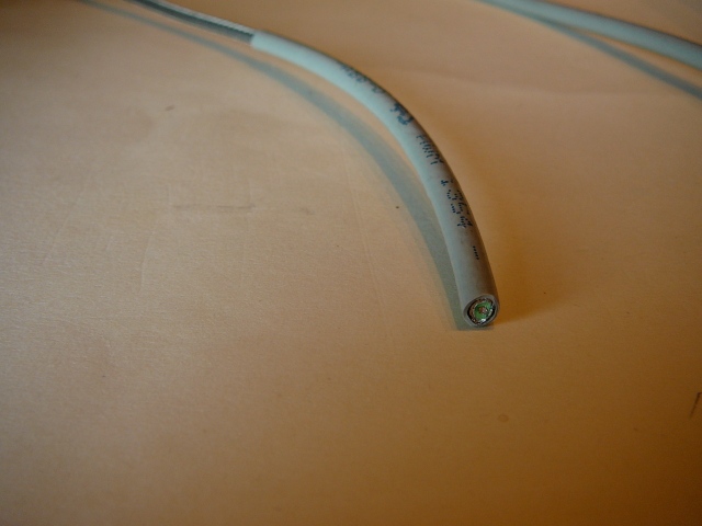

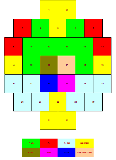

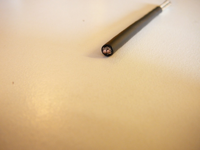

    Har sett litt på distribusjonen av pinnene i power kabelen og pluggen som skal koble sammen strømforsyninga og signal chassis. Pinnene i power pluggen tar kabler med ca. 1mm diameter (~0.75mm2) så jeg har valgt å parallelkoble de fleste viktige signalene for å få opp tversnittet.
    Videre er ca. 50% av de 32 pinnene dedikerte til Jord og skjerm. Kabelen blir da hovedsaklig bygget opp av en rekke 1mm flertråda kabler. B+ og Jord for hver kanal er separat, og 6 ledninger fo hver (4-jord og 2 B+). Disse 6 ledningene for hver kanal skal tvinnes pluss få sin egen skjerm rundt.
    Glød splittes opp i hver sin 5A vikling fra trafo til hver sin respektive kanal. Disse skal bestå av 2 ledninger for hver fase og skal også tvinnes samt legges opp med egen skjerm. Glødestrømmen havner oppunder 4A, så jeg valgte å parallelkoble 2 pinner i kontakten for å få litt bedre margin kontra å bruke bare én 5A pinne per fase. Mulig dette er litt overkill?
    Til slutt så har jeg noen få kontrollsignaler som bare tvinnes uten skjerm. Skjermene skal termineres i chassi-jord i PSU boksen, samt kobles via en rekke pinner, i tillegg til selve kontakthuset, rett til signal-chassi.
    Kabelen blir vel rundt meteren lang antar jeg.

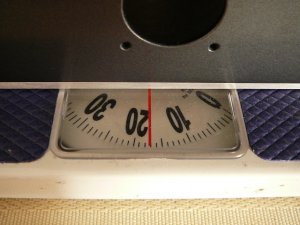

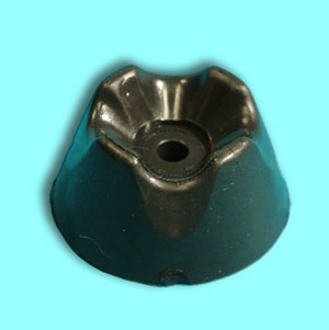

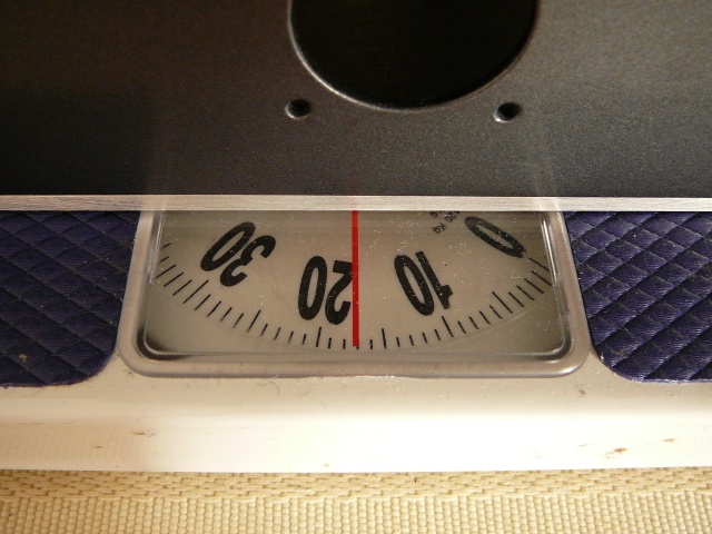

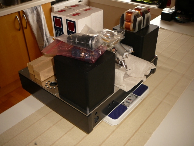

    Har sett litt på hvilke føtter jeg vil bruke, så jeg tok å veide alle signifikante deler på en (kalibrert ;)) badevekt:
    Vekta klokka inn på litt over 17kg. La oss si 17.5kg inkludert alle skruer og kabling og slikt. med 4 føtter så må hver enkelt klare ca. 4.4kg.

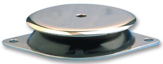

    Hva med 4-5 slike:
    http://no.farnell.com/jsp/search/productdetail.jsp?sku=1303996
    én av disse har nominell arbeids-vekt på 1-4 daN (som blir ca. 1.02 - 4.08kg). Så endten kan jeg bruke 4x og bruke de bittelitt over spec, eller benytte 5x og ha 3x montert i bakkant (under trafoene) og 2x i fremkant.
    Men de er jo littegranne dyre... nesten 70,-. Er det verdt det mon tro? Hva tror dere?
    Parstconnexion har jo disse billege sakene som virker ganske greie, og koster 26,-. Gjør kanskje jobben like greit?
    - slarssen
    Mbare
    25.02.2003
    2.428
    He, he, he, he. Drøyt 17 kilo... Jeg husker en eller annen gang for lenge siden hvor du snakket om å lage en liten og nett forsterker som du lett kunne ta med deg. 8)

    Den pcx-foten har jeg brukt på to amper, sist nå F5en. Har absolutt intet vondt å si om dem. Den andre der så litt glatt ut. Litt skeiv og nypolert rackhylle så seiler de 17 kiloene dine avgårde.
    slarssen
    18.03.2003
    679
    Over 17kilo ja... I starten, da jeg skulle bruke Lundahl power trafo, så var planen å ha alt på étt chassis. Galskap hadde det vært.
    Da har jeg bestillt 4x av de PcX føttene, Andreas. Duger de ikke, skylder du meg en 100'ings ;)

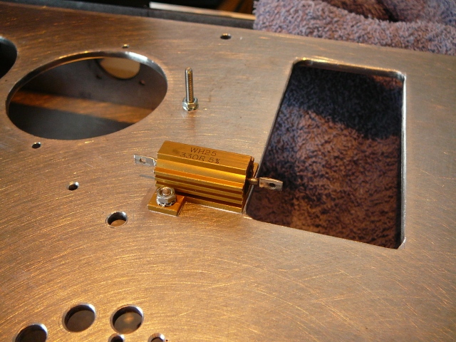

    Og omsider så har tiden kommet:
    Jeg har starta å lodde! Jippi. Har fått mindre tid enn det jeg hadde håpet på, i helgen, dog. Likefullt så er jeg igang. Har montert en rekke deler, lodda lednigner på trafoene. Det er en skikkelig god følelse å endelig plukke ut alle de delene som har ligget i eskene sine så alt for lenge.

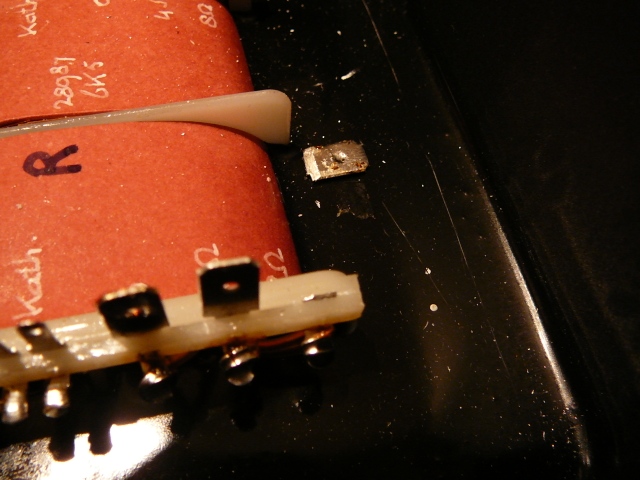

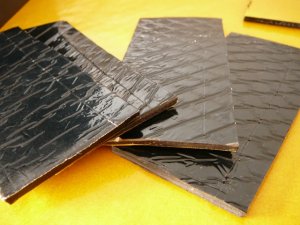

    Innsiden av trafoene har ca. 4cm med 'ubrukt' vegg. Her har jeg smurt på med bitumenplater for å dempe vibrasjoner.
    Og selfølgelig måtte jeg kløne det til å knekke en av festene til 8ohms tappingingene... grrrr. Til tross for det så fikk jeg lodda ledningen godt fast på siden heldigvis.
    Ellers er det ikke så mye å si ennå, annet enn et par bilder til.

    Dette er langt, langt bedre underholdning enn søndagsfilmen på nrk, gitt ;D. Du burde ha resctricted access og abonnement til amp-bloggen. Kunne lett finansiert hele prosjektet. Æ hadde stått først på lista.
    De der bitumen platen din vil falle av om du bruke det limet som er på platene fra før. Trafoene blir sikkert såpass varme at det medfølgende limet gir opp, pakke sammen og drar hjem til mor uansett om du har blåst på det med drageflamme- pusten din og klemt det fast med supermann-muskler. Så har du det gående med ei herlig smørje av bitumen, kabler og kortslutninger inni chassiet der. (Og nei, du treng ikkje spørre om en viss herreman har opplevd akkurat det der).

    Begynner å bli utålmodig etter å høre hva du synes om janes kretsløsning.
    Ps har en liten kasse s 11e12.
    Det ser ut til å være et rimelig godt alternativ til dyre nos
    Kt66

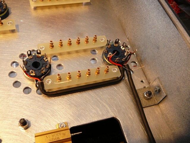

    Har jobba litt i helgen, og skal jobbe mer. Man starter med glødingen, og i forkant av dette så bestod jobben i å beregne nødvendig tversnitt og finne ett greit kompromiss for tap av spenning. Totalt vil all glød pr. kanal ligge på ca. 3.9A hvis jeg bruker KT88/6550.
    Jeg vil koble hvert gløde-element parallelt, men i en lang rekke, altså glød til Rør 1, 2 ,3 etc... siden jeg da vil dra nytte av at det siste røret, som blir inngangsrøret, får mest filtrering av støy på gløden. Dette fører da også til at glødekablingen i helt i starten vil se masse strøm. Problemet her blir å ha mest mulig tversnitt men samtidig har så tynn kabel som mulig siden jeg nødig vil ha usaklig store, feite glødekabler som er vanskelige å lodde og installere.
    I tillegg så vil jeg ha skjerma denne AC gløden for å minimere utstrålt 50Hz. En kjapp titt etter skjerma kabel med rundt 1.5mm2 tversnitt fortalte meg at sikkert 40% av kabeltykkelsen er isolasjon. Unødvendig da gløden bare er på 6.3V. Det eneste er vel et gløden skal kanskje heves med 30-50VDC for å balansere glød-katode nivået på driverrørene.
    Derfor fant jeg fram en liten rull med 1.5mm2 lakkisolert kobbertråd som fikk en runde med drillen.
    Videre så fisket jeg frem meter etter meter med gammal nettverks koaks som noen hadde kasta for mange år siden. Disse kablene er en ypperlig kilde til superbra fletta kobberskjerm som ellers er ganske dyrt.
    Så litt papirtape rundt de tvista lederene, på med skjermen og så litt krympeslange.
    Bakdelen er selvfølgelig at dette tar idiotisk lang tid. Akk ja.
    Videre så er det da bare å installere kabelen mellom inntaks punktet og første rørsokkel. Videre derfra brukes litt tynnere kabel.
