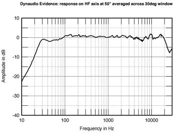

    Stereophile sine målinger av Dynaudio Evidence Master viser jo at Danskene ikke er helt på bærtur:

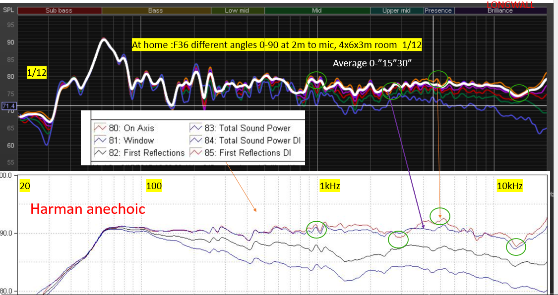

    Ja det er en ujevnhet i frekvensgangen på mine Revel F36 , et lite søkk ved 2000 og heving ved 5k som går i gjen i mange målinger
    Man får ikke alt for 20k, skulle jo gjern hatt den større Revelen, ny høyttaler det det eneste jeg mangler nå, men økonomien endet seg her så da stoppet planane opp.
    Lyttemessig gir søkket et intrykk av vokalen litt lengre bak i lydbildet med litt større rom rundt, med korreksjon dras vokalen nærmer men samtidig litt "flatere", gitaren får mere sting med korreksjon over 1k også- Forskjellen kan kategoriseres som et smak og behag preferanse, dvs ikke noe høres direkte feil ut
    PS ang pris så ser jeg at de dyrere Revel er jevnere, og dyrere KEF også. Men jeg kunne fått noe meget verre til mye høyere pris en de jeg har ,tross alt;)
