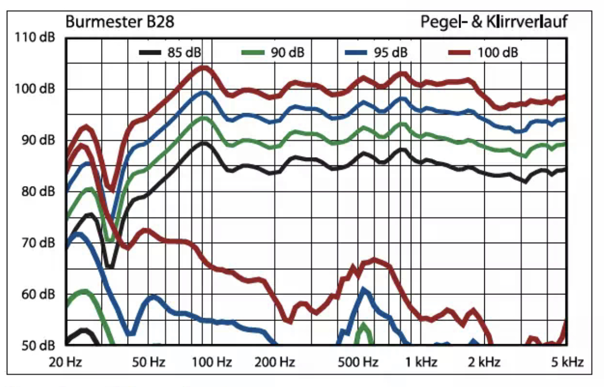

    Hmm, har aldri opplevd samme ulinearitet i respons når jeg har justert volum noen av mine nåværende eller tidligere lytterom. Dog opererer jeg godt innenfor kapasiteten på systemet mitt som er 120dB++ hjemme eller ca 114-115dB på hytta.
    Høyttaleres frekvensrespons kan reagere annerledes på ulike SPL. Et eksempel jeg fant i farten nedenfor, fra siste Steroplay. En mulig årsak til slike ulineariteter kan være termisk kompresjon. Sikkert andre kilder også.
    Dette er selvsagt fy-fy for referansehøyttalere, men kan forklare hvorfor noen hører noe annet når lyden skrus opp et hakk.
    Vis vedlegget 928071
    Dette er jo helt vanlig når man beveger seg mot høyttalernes kapasitetsgrenser. Først ser man normalt THD krype opp, før dynamisk kompresjon blir fremtredende.
    Derav uttryket «there is no such thing as too much overkill». Det er alltid greit å ha litt å gå på…
    Fwiw, 85dB brukes i GLM for alle høyttalere fra 10 til 200 kg. Det er kanskje en grunn til det? Ikke minst at 85dB utgjør øvre grense for SPL ved kritisk lytting på tvers av ulike bransjestandarder?
