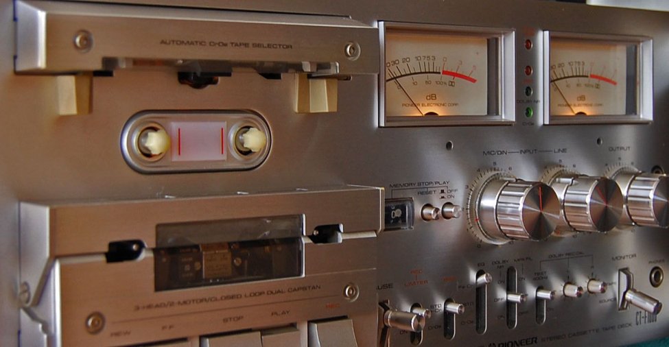

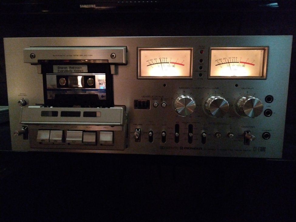

    Gjett hva nissen kom med i dag, rett fra Florida...
    Og her er det som ohmbob i Palm Harbor har byttet ut:
    Og den spiller som bare det, har aldri hørt Eva Cassidy bedre....
    Skal prøve opptak i morgen, i kveld blir det bare å nyte.....:D
    Edit, selger solgte 2 CT-F1000 og 1 CT-F1250 i løpet av en helg, alle var restaurert og rimelige. Nå ser det ut til at han ikke har noen annonser på eBay. Men følg med, dette var bra saker. Prisen var 5000,- + frakt og mva. Men de som ligger på eBay nå koster vesentlig mer, 15--30 tusen fra Russland og er i ukjent tilstand......
    Riktignok noen år siden jeg kjøpte min spiller, men jeg betalte kr. 100.- Måtte bare vaske den godt.....:D
    Da var du heldig, spesielt hvis hodene er bra, men skal du ta den med til sykestua for full sjekk og skifte av det meste så går tusenlappene fort, disse er arbeidskrevende og problemet med disse er lydhodene, det er bare CT-F1000 og CT-F1250 som har dette spesielle doble ferrite hodet. Og det er umulig å få tak i. I hvertfall ifølge alle på Tapeheads og Audiokarma.
    En kassettspiller som fungerer bra koster lett mellom 5 og 10 tusen innen man er ferdig. Sånn er det bare. Tar man tape seriøst så jo det helt innafor:D

    ^Jeg syntes den fungerer bra, men jeg har jo ikke det helt store sammenligningsgrunnlaget. 7171 som jeg også har kostet det samme. Visuelt fin, men litt ullen i lyden.
    Rec hodet går først, deretter playback hodet og man merker det på at de høye frekvensene blir svake/borte, men det er jo fantastisk at du fikk tak i spillere tilmærmet gratis, da kan du jo koste på litt å få de i god stand:)
    Her finner man "oppskriften" på å bytte til mer tilgjengelige hoder på F1250. Mulig dette også kan være til hjelp hvis man skal improvisere noe på F1000 også. Men vi får håpe vi slipper det....

    Som vanlig på denne årstiden så blir det et kjøp eller to, om det er nordavind fra alle kanter og mørketiden som gjør det vet jeg ikke, men uansett så fikk jeg blod på tann når Pink_Panther bestilte reimer til sin Pioneer CT-F1000. Har jo vært en Pioneermann i gamle dager og når jeg surfet rundt på Tapeheads og på bayen så dukket det opp en restaurert utgave av nevnte deck til en betalbar pris. Dette må jo være den kassettspilleren med det råeste utseende uansett fabrikat og årgang:D
    Vis vedlegget 562064
    Jeg skal ta noen bilder når jeg har fått den i hus. Jeg gleder meg stort.
    Det er så tøft at man kan se tapen og hodet i det lille vinduet! Har lyst til å montere kamera inni min 810 og rett til en av de pensjonerte LCD skjermene :)

    Grattis! Det var en välhållen och väldigt snygg maskin. De byggde verkligen väldigt fina saker förr i världen. Restaurerad och klar var den med, det är värt mycket bara det så priset var helt OK, tycker jag. Det tar många timmar att byta alla kondensatorer och så (för den som kan det, vilket inte är jag själv :rolleyes:). Kul att den även låter så bra på avspelning. Vi väntar med spänning på ditt omdöme vid inspelning. Men den borde ju vara bra även där. Kul med en så stilig (l)jul(d)klapp till dig själv, det piggar ju alltid upp i mörkret. På tal om mörker så är det alltid fint med stora ljusa VU-mätare när man sitter och njuter med lamporna släckta. :)

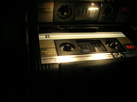

    Takk til alle sammen for mange hyggelige innlegg, nå har jeg testet litt på opptak også, det fungerer bra. Tok en sammenligning med opptak fra CD og tok opp på Maxell UR i noen minutter, stoppet opptaket og tok opp litt på Sony KA3ESen. Sammenlignet litt her og konkluderer med at den gamle Pioneeren faktisk har hoder som er ok. Det hadde jeg i utgangspunktet ikke forventet, jeg krysset fingre og tær for at playback hodet var 100% men så ser deg ut til at begge hodene er veldig bra.
    Dette er ikke min spiller, men når jeg inspiserer det jeg har med lommelykt og lupe så ser det like fint ut:D

    Snasen spiller, Terje! Den ser virkelig velholdt ut. Gøy at den er i så god stand, og funker som den skal. Og perfekt at den kom før jul.
    Hvordan synes du det er å justere opptak etter analoge VU-metere?
    Litt kronglete, jeg prøvde bare i noen minutter. Men etter den lille testen så har jeg mer eller mindre bestemt meg for å fortsette å bruke KA3ES til opptak. Det fine er at den gir veldig,veldig gode opptak på alle typer tape, og laser amorphous hodene er veldig slitesterke. Så det blir min arbeidshest. Og opptak gjort på denne fungerer strålende på alle mine spillere.

    Analoge VU-metere er sabla mye stiligere enn digitale, men de digitale virker mye enklere å lese av ifbm justering av opptak. Kanke være lett å få med seg om nålene vipper opp til +1,5 eller +2,5 i kampens hete. Men det er vel ikke nødvendigvis noe mål om å ligge tettest opp mot metningspunktet på båndet heller, og siden det er en 3-hodet spiller er det jo lett å sjekke hvordan det ligger an.
    Og noe av moroa er sikkert å prøve og øve på å gjøre opptak med den, du har jo noen spillere å sammenligne med. At den ser ut magisk tøff ut er heller ikke noe voldsomt minus :)
    Enig med siste taler:), skal selvfølgelig teste mer, men det er greit å presse opptaket opp mot maksimum, men ikke over.....
    Sitter akkurat nå og hører på Hanne Boel på TDK SA-SX som ble tatt opp på min gamle 770ES. Etter å ha hørt på litt forskjellig i dag, så blir konklusjonen at Ferrite hodene i Pioneern gir litt varmere, analog, lyd, men med detaljer og dybde og alt det fancy man kan lire av seg.......
    Det samme opplevde jeg forøvrig med min gamle Sony K7B også, den var også fra syttitallet, ørene mine liker Ferrite hoder:).
    Edit; men metal tape som er tatt opp ganske "hot" sliter Pioneern med, det overstyrer.... Så metal tapen får jeg reservere til 970ES.
    Forøvrig er blitt veldig glad i god normaltape. Super ferric....god nok topp og mektig bass.

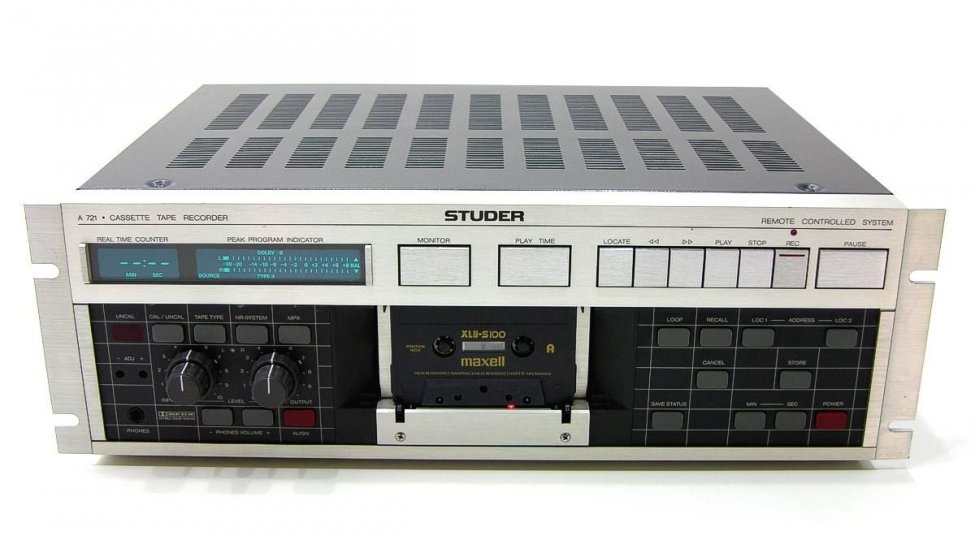

    Er det noen som vet hvordan det er med deler o.l. til Studer spillere?
    Lurer jo litt på Studer A721, ikke med det første men kanskje en gang i løpet av 2020
    Terje-A
    16.05.2013
    13.901
    9.837
    19
    Dette har du sikkert googlet deg frem til men det er jo også andre som dropper innom her og da kan muligens denne infoen være til hjelp angående deler.
    "The Studer A721 is essentially a Revox B215 with balanced input/outputs and (much preferred) separate L &R input knobs, and a nicer blue display. Like the B215, it requires new/recent pressure rollers to operate well, and a total electrolytic recap to be reliable. Their use of Frako and Philips caps are just time bombs waiting to go. Then after a recap, it needs a total autocal recalibration to work correctly."
    Interessant også i forhold til andre spillere. Etter 20 - 40 år kan man vel frykte at i alle fall en del elektriske komponenter kan være moden for utskifting. Har man innsikt og er litt fingernem kan man kanskje lodde ut og bytte komponenter selv, men hva med nødvendige målinger, eventuelt justeringer i etterkant? Selv føler jeg at jeg begynner å få et visst tak på overhaling av den mekaniske delen på mine Tandberg spillere, men har ikke peiling på elektronikken. Å benytte fagfolk, i den grad de fortsatt eksisterer, blir vel fort ganske kostbart og kanskje mer enn det smaker i forhold til en gammel kassettspiller?
    Spørs hvor viktig det er da, å bruke 5-10 tusen på en skikkelig gjennomgang av favorittspilleren er kanskje innafor hvis den da fungerer perfekt i mange år. Og etter hva jeg har forstått så er det de eldre spillerne som har størst behov for å skifte ut elektronikk. Den plastposen med kondensatorer som var erstattet med nye var en av årsakene til at jeg kjøpte Pioneern.
    Det skal mer enn dette til for å skremme meg ja ;)
    Jeg vil jo ha kassettspiller med balansert ut :p
    Det kunne jeg tenkt meg også:cool:
    Etter å ha fått en Studer CD spiller så er jeg hekta, det er den kuleste boksen jeg noengang har hatt, selv om det er ingen fjernkontroll :cool:
    Jeg opplever også bra forskjell på balansert og single ended... Terje-A, livet er for kort til å ha kjedelig hi-fi ;D

    Terje-A: XLR ut? Da ser du på profesjonell Nak, Denon, Teac...

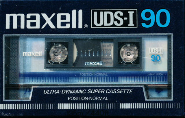

    Fant et par gamle Maxell UDS-I C90 når jeg ryddet etter at min gamle mor som vandret til de evige jaktmarker for nesten et år siden...
    De så godt brukte ut, uten noen form for merke hva det var på dem, når jeg sjekket var det opptak fra en eller annen forelesning om kjemi, veldig merkelig at min gamle mor skulle havne opp med disse. Men uansett, jeg puttet en av de inn i Sony KA3ESen og justerte bias og rec eq. Denne tåler ikke mer enn +2 på opptaksvolum, Sony HF-ES greier lett +5. Men den gamle Maxell UDS-I er en knallgod tape. Ikke noe sus og en så fin lyd at dette er fantastisk.
    Disse kan det sikkert dukke opp på de merkeligste steder, så til dere som leser denne tråden, følg med i skuffer og skap. Dette er go' saker.

    Umerkede opptakskassetter er nesten som et Kinder-egg. En ting er selve kassetten, har den tålt tidens tann? Like spennende er det hva som er på tapen, salmer, foredrag, hinsides god, men ukjent, musikk?
    Hører du mye på salmer? :eek:

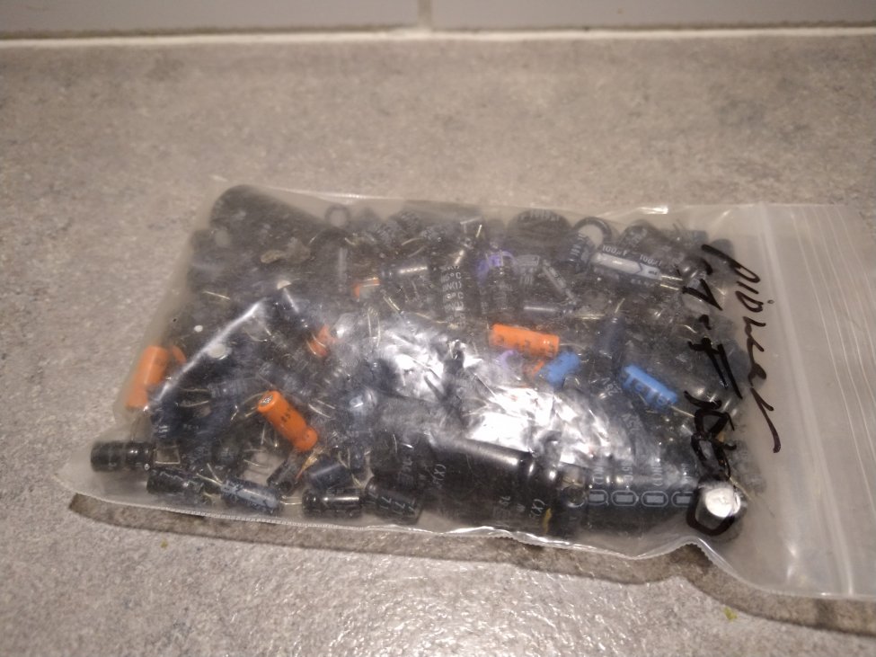

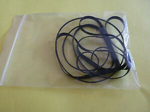

    Og for de som lurer på hvor mange timer det tar å renovere en eldre kassettspiller så er svaret ca. 25 timer, pluss deler til noen hundrelapper.
    Da bytter man disse
    Og disse
    I tillegg er det mye som må justeres og måles.

    Hugaligen, det är inte gratis att restaurera gamla kassettbandspelare … Jag vet inte vad en firma skulle ta i timmen men om personen/firman i fråga som gör det tar 500 kronor i timmen (men förmodligen så tar de mer) så hamnar vi på 12.500 kronor + material. Så det pris du fick ge för din Pioneer var ju bra, plugg and play. :)
    Da bytter man disse
    Vis vedlegget 563687
    Og disse
    Vis vedlegget 563688
    Her har man tydeligvis gått ganske drastisk til verks med komponentbytte. Kan det ha skjedd noe spesielt med denne spilleren som nødvendiggjorde så mye utskifting, eller er dette virkelig normalt for Pioneer, og kanskje andre japanere? På min kjære Tandberg TCD 310 fra -76/77 har det kun vært nødvendig med skifte av reim og det gjorde jeg nylig, samtidig som jeg renset og smurte spilleren. Den er riktignok ikke mye brukt, spesielt ikke de senere åra, men likevel. Ja, det vil nok koste med "full service", spesielt om man benytter folk som er kjent for å ta seg betalt. Men må man så må man. Det er jo stas med kassettspillere og man vil jo gjerne ta vare på dem som et litt spennende supplement til øvrig utstyr. Personlig syns jeg også det er noe eget med kassettlyden. Ikke spesielt highend, med masse detaljer, luft osv., men mer romantisk, mindre påtrengende og med en type forvrengning i alle fall jeg finner veldig behagelig.
