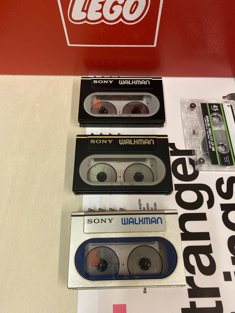

    Da har repobjektene ankommet. Den øverste funker fint som snus, de to nederste trenger belter. Dvs, jeg håper det er belter de trenger. Motor går på begge, men det er kun den ene som prøver å dra kassetten rundt.
    Så nå må bare beltene komme i posten slik at jeg kan banne og lure på hvorfor jeg tenkte dette var en god ide.

    Om du ikke får liv i alle så er jeg fortsatt interessert i en WM-20, uansett om den virker eller ei.
    Roberten
    10.10.2008
    5.716
    1.505
    Skal ha deg i tankene når jeg føler jeg har puslet fra meg på de to som trenger stell. Det går jo an å tenke at det holder med to, selv om den tanken er litt fremmed for meg her og nå.

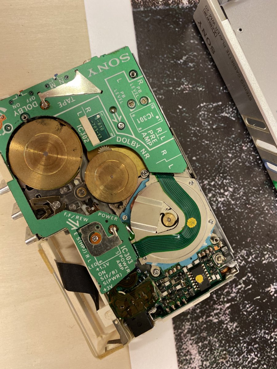

    Terje-A, demonterte/tok du ut de bronsefargede trinsene da du byttet belte? Beltet i denne er sort tjære/tyggegummi så jeg er usikker på om jeg får fjernet alt uten å ta de ut, men er ikke veldig lysten på å demontere så mye.
    Roberten
    10.10.2008
    5.716
    1.505
    Beltebyttet gikk overraskende greit, det tok bare tid å få vekk alle restene etter det gamle beltet. Det er dog skjær i sjøen, for spilleren går kun 2-3 sekunder før den skrur seg av, så her må det sterk googling til. Nestemann tas i morgen. Så langt er fikling med walkman ganske fint.
    Terje-A
    16.05.2013
    13.798
    9.715
    19
    Vis vedlegget 560366
    Jeg tok ikke ut trinsene, jeg brukte en tråd av noe slag og hadde på rensevæske, en pirkert, bomullspinner. Det gikk bra.:)
    Og for å legge til, mitt belte var akkurat som ditt, seig guffe.

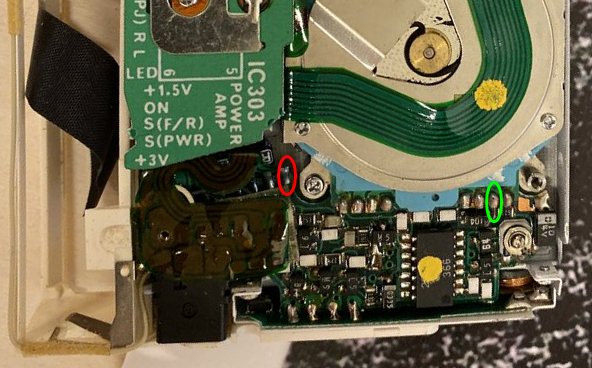

    Roberten
    Under opptakspolen på WM-20 sitter det en liten bryter (S901 / 327), denne skal detektere om båndet beveger seg, og stoppe motoren hvis det ikke beveger seg.
    Hvis du måler spenningen mellom loddepunktene i den røde og grønne ringen så skal disse pulsere mellom 3V og 0V når båndet/spolen beveger seg.
    (Istedenfor det grønne kontaktpunktet kan du bruke minuspolen på batteriet, da er de mindre sjanse at målepinnen glipper og lager kortslutning).
    Hvis den ikke pulserer så kan det være noe feil med bryteren. Mulig noe av grapset har satt seg fast mellom kontaktpunktene?

    Roberten
    Vis vedlegget 560485
    Takk! Det gir mening, og kan godt være det er belterester som skaper trøbbel. Så det må måles, og sjekkes. Helt mega! FroBe
    Nr 2 er renset og har fått nytt belte. Den har nok noe krøll med kontaktpunktene til batteriet for den har 3 reaksjoner på play avhengig av hvordan jeg flytter på batteriet eller spilleren:
    1. ingenting skjer
    2. alt spiller fint
    3. VM i ujevn hastighet
    Ikke vært noe lekkasje fra batteri, men får pusse kontaktpunktene bare for å være sikker, så er det vel å se på muligheten for å legge en ny ledning for det kan lukte ledningsbrudd. Deretter sterke banneord.
