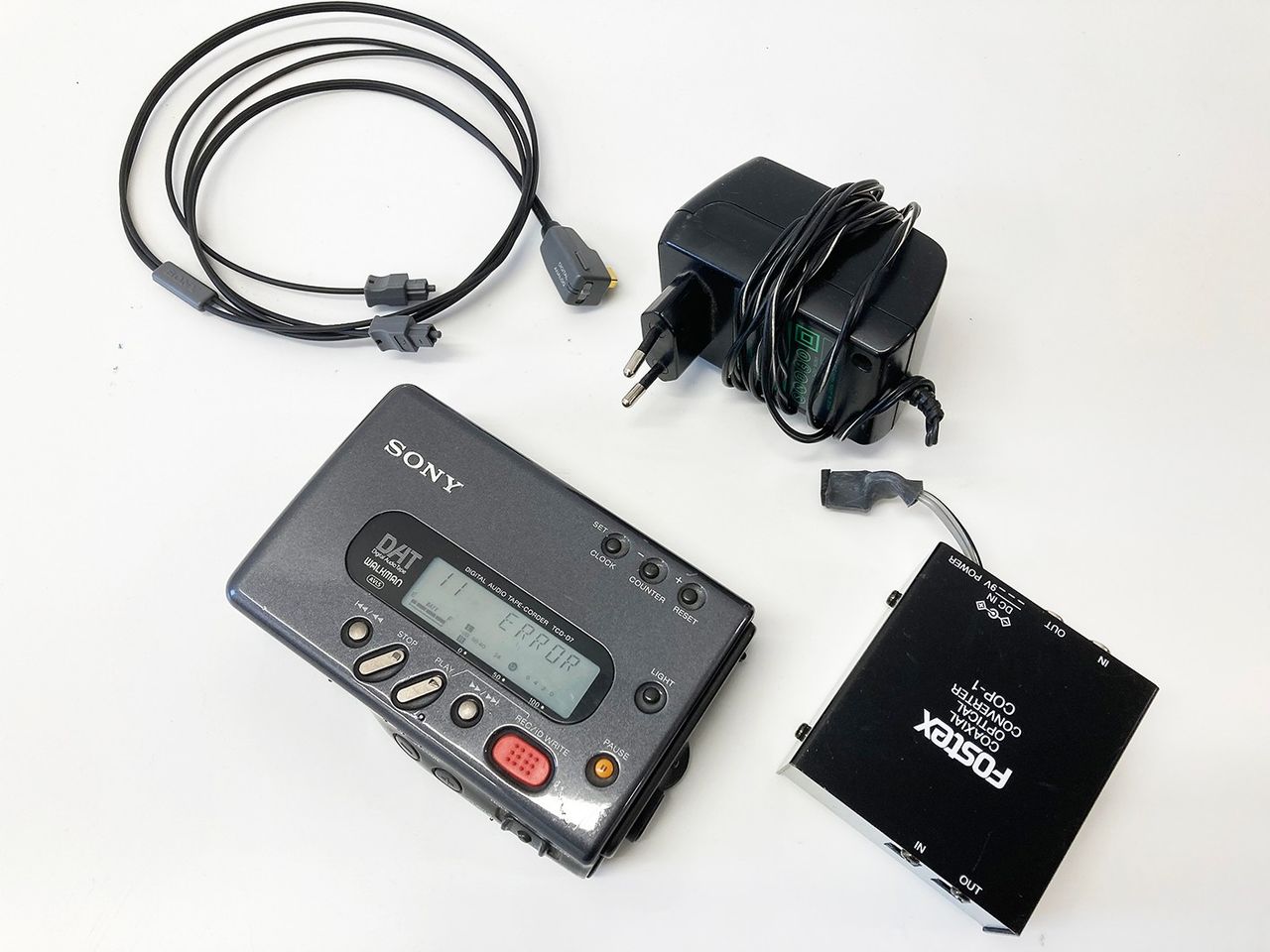

    Kjøpte meg en defekt Sony Walkman TCD-D7 DAT i dag.
    Er dette godkjent som kassettspiller?
    Vis vedlegget 1097463
    Absolutt, det burde forøvrig vært en egen tråd for digital båndavspilling ev. Tråd for Fysiske media 👍

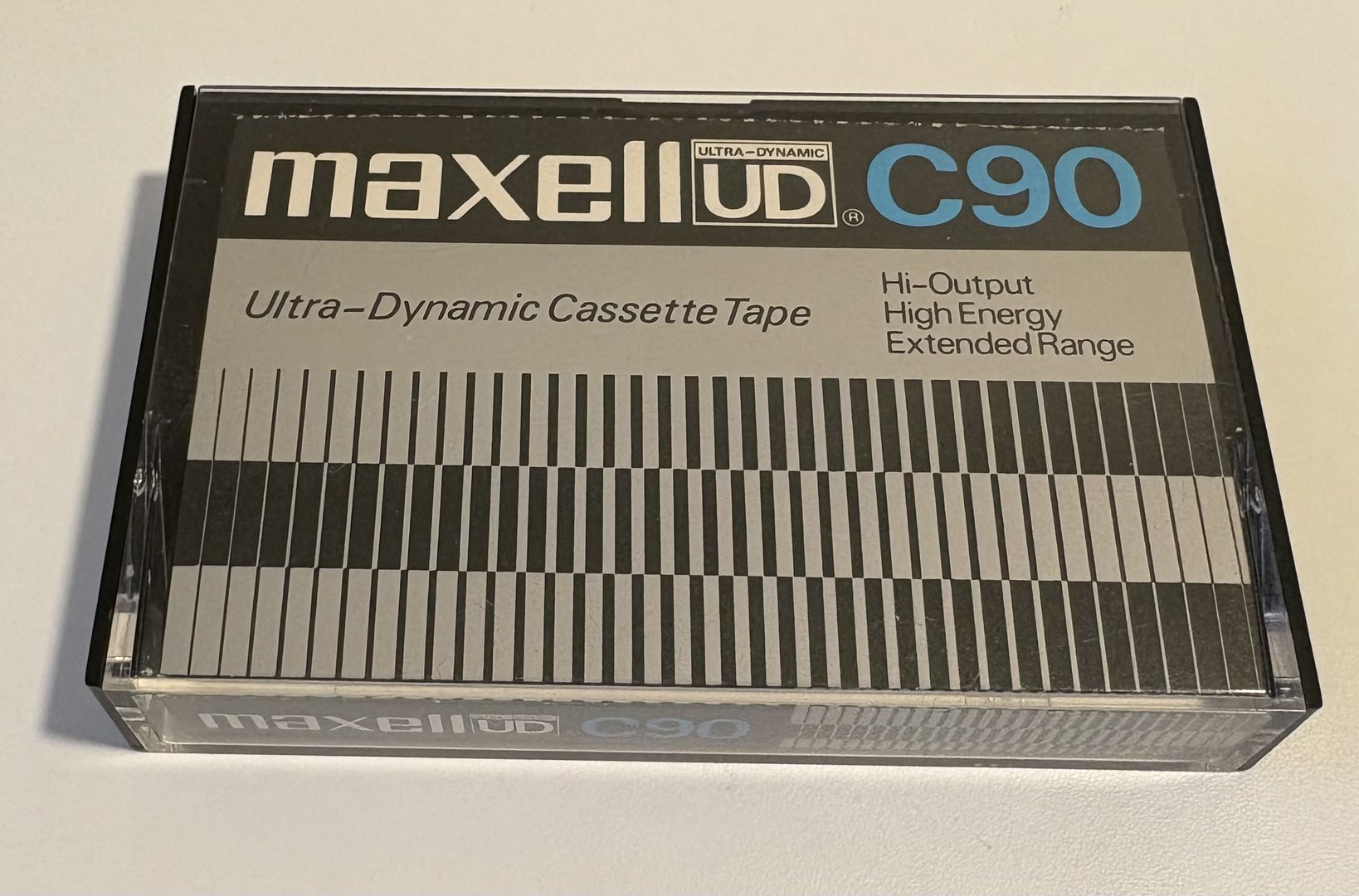

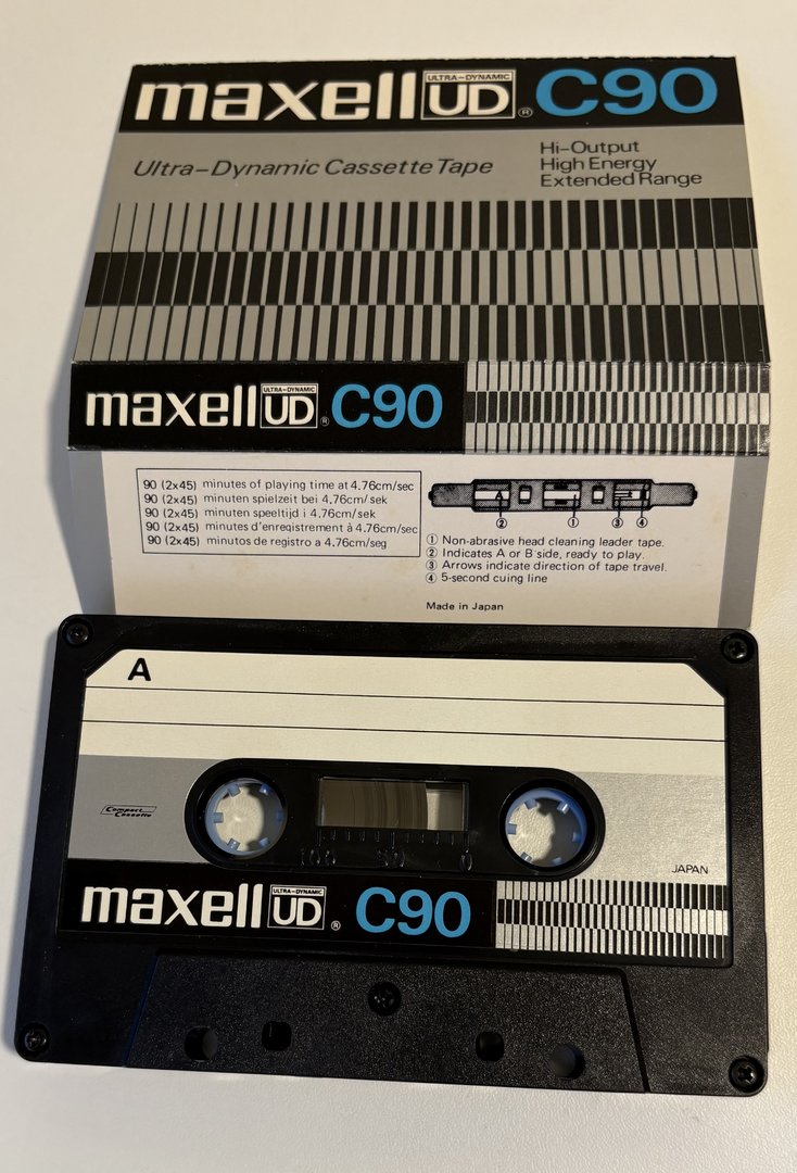

    En stk. brukt, men helt feilfri Maxell UD C90 fra ca. 1975 (!), nå nyinnspilt med klassisk 70-talls Kraftwerk (på originalspråket). La på Dolby C på dette opptaket. Utrolig ren og klar lyd;; eneste hørbare forskjell ifht kilde (Spotify) er marginalt mer bakgrunnsstøy.
