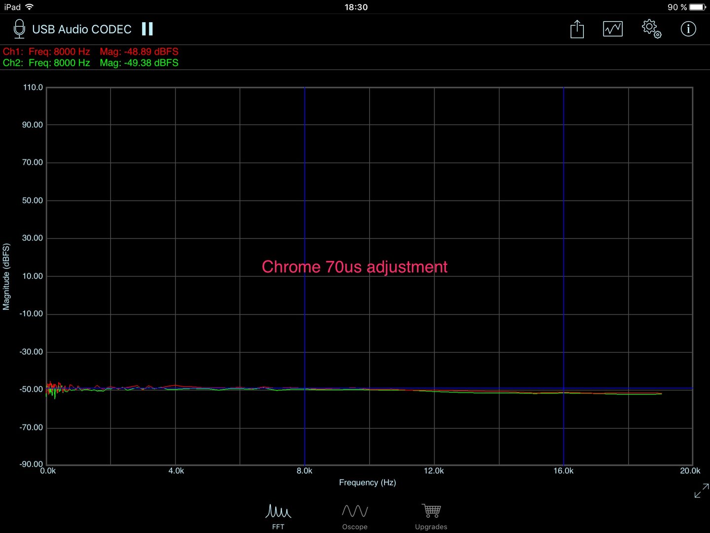

    Er enig i å bruke riktig bånd til riktig maskin egentlig men mange har maskiner med kalibrering så det er ikke noe problem å få til nesten perfekt resultat. Om noen vil bruke metal i ghettoblaster er det opp til dem men har sett en del videoer av veldig seriøse tapeheads der bruker heller tvilsomme gamle billige bånd til en video demo og det blir litt feil for meg.
    Da jeg tok opp en liten video av min 440A brukte jeg et Maxell UDXL II men maskinen var ikke kalibrert til dette båndet faktisk, lyder fint likevel.
    Jeg er helt fanatisk med kalibrering, stoler ikke på ørene men bruker iPad med Signalscope software, justering av bias til maks verdi ved 1000hz, sammenlikne frekvensgang på kilde og etter bånd med lyserød eller hvit støy, justering av avspillingsvolum så det matcher før bånd. Med dette kan jeg også se om et bånd har skjev balanse eller dropouts, eldre Maxell Metal har gjerne dette. Innspillehodets azimut justeres fint via vu metret. Dolby trenger jeg ikke.
    Grunden til Tandberg ikke liker TDK MA-XG er forklart litt av Birger, den vil gjerne spise de, litt dyr lunsj kanskje.

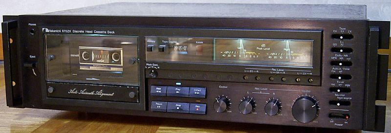

    Den på finn er 680ZX. Halv og standard hastighet. Auto innspillings azimuth justering, men bare level utvendig justering. så med innvendig justerte bias pot for det/de bånd en skal bruke, er det et topp spiller. Dvs. pot justeres da for f.eks. Maxell UD, UDXLll og MX, eller andre fabrikanters type 1, 2 og 4 bånd og for best mulig kompabilitet med innstillingen, med bånd av samme generasjon. Når en slik spiler ikke går, vil det som et minimum være minimum idler gummi butte, men fra der kan det være ganske mye. 680Zx er også den spilleren med størst behov for riktig kapstan belte av alle Classic transport spillerne. Og den er produser på den tiden, som det i ettertid har vist seg var den verste m.h.t. kvalitet på PP kondensatorer, som feilet. 6000? nei, ikke uten at mange feil er utelukket. I orden? fra 8000 og oppover. Dette er en virkelig topp spiller når den har fått ekspert service.
    Ah! Nå fikk jeg det med meg også at det er en 680ZX og ikke en 670ZX. På 680 så har de også gått bort fra "analoge" VU-metere ser jeg.

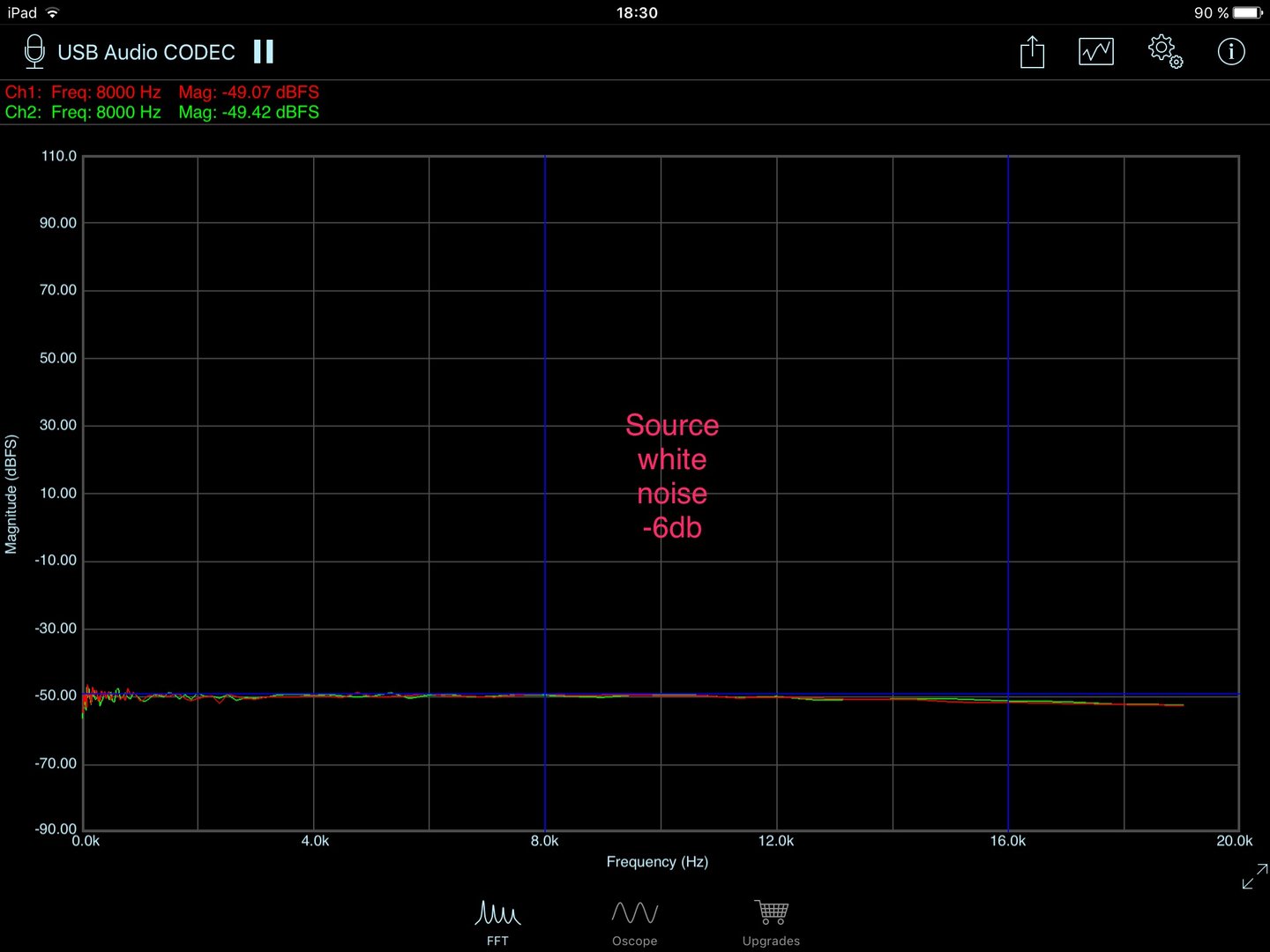

    eksempel på Basf CSII kalibrering på Tandberg. Kilde og etter bånd ved 8000hz. Har ikke Audiotester eller lignende, her kan jeg flytte markøren til hvilken frekvens jeg vil, eller zoome inn på bildet.
    Støyen vil flytte seg litt så dette bare et skjermbilde.
    Ikke mye forskjell på de to der!
