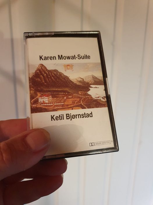

    Har kun EN kassett med ok lyd, sÄ den fÄr kjÞrt seg hver gang det dukker opp en spiller her.
    Men hva gjÞr vel det, nÄr musikken er superb......

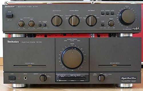

    Vant budrunde pÄ denne, til en helt fornuftig pris, er egentlig overrasket over at den gikk sÄ lett, ikke sÄ ofte man finner forsterkere med 3 tape monitor looper, og det er fÞrste gang jeg ser denne med 220 volt. :) Technics SU-A40 Stereo Control Pre Amplifier | eBay
    sony har mange regner du med dem med tape, dat og video Ă„ ikke bare tape1,2og3. har en liten reciver med 3 loop og rec out
