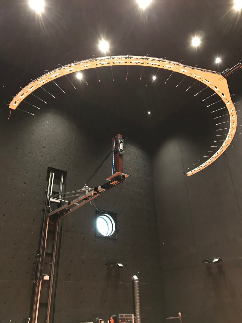

    Poenget mitt er at det er en grunn til at det brukes anekoiske rom i utviklingen av høyttalere.

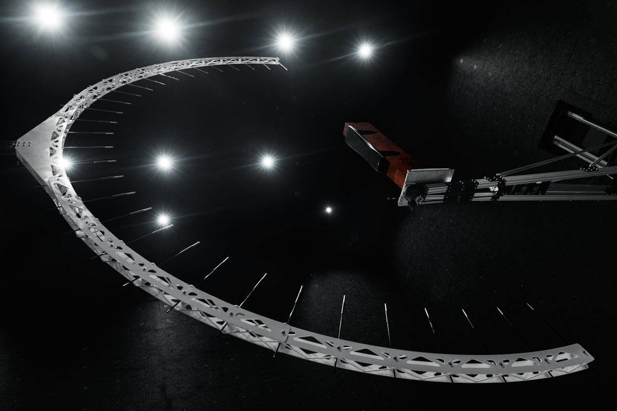

    Dynaudio er kjent for å gjøre det, med sitt «Jupiter»-lokale. Men de bruker også veldig mye tid i et lytterom for å passe på at lyden er fin i et vanlig rom også. Det må det vel være en eller annen grunn til.
