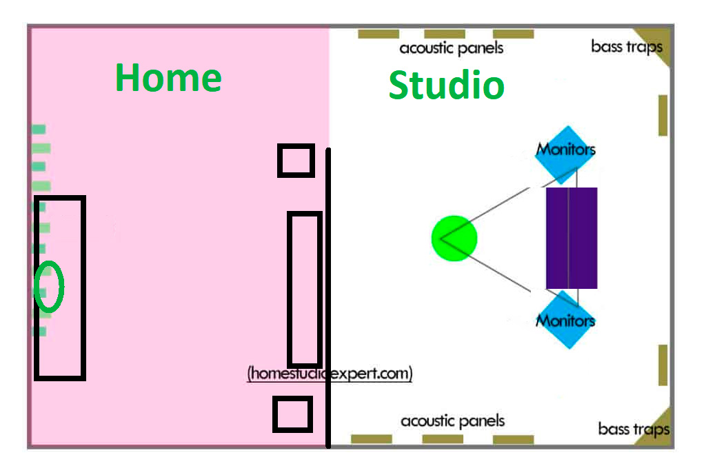

    En liten skisse, men rommet, akustikk og plassering er av enorm betydning.
    Den som har kontroll på alle elementene får en betydelig større lydopplevelse (y)
