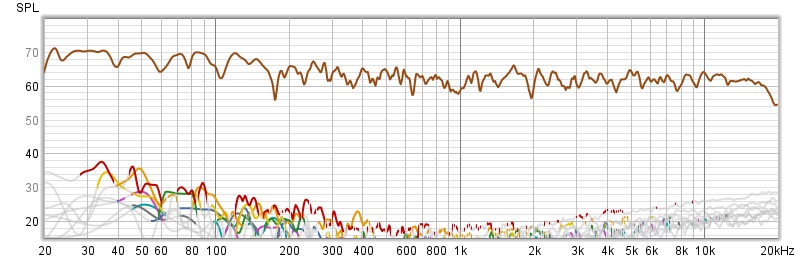

    Var jo ikke det jeg sa. Men du legger opp til att det er kun jeg som foretrekker det. En kurve som ikke er helt i "vater" er det de fleste liker, og er best å høre på. Du vrenger og vrir. Hadde vi tatt 100 medlemmer her inne så tror jeg ikke svaret er slik du og han du siterer tror.
    Det er bare å å gjøre en uhøytidelig undersøkelse og spørre medlemmene hva de synes låter mest naturlig i sitt lytterom. Jeg synes dette låter ganske naturlig hos meg. Lite fall fra ca 100hz til 20khz, men klar heving i nivået under 100hz. Jeg synes i veldig liten grad at hevingen under 100hz «fargelegger» eller «maskerer» lyden over 100hz. Her er to av mine anlegg. Øverste rom er ca 38kvm og 3 meter takhøyde. Nederste rom er ca 52 kvm og høyde fra 2.4-4.4 meter. Litt etter hvordan man leser kurvene er fallet fra 20hz til 10khz kanskje 6-8dB

    Der kunne jo vært interessant å fått laget en litt mer ordentlig statistisk oppsummering av hvordan sentralens medlemmer har tunet sine anlegg for å få sen lyden de liker og også forstå om lyden de liker er det de oppfatter som nøytral eller naturlig.
    Det har vi faktisk ganske godt bilde på - spesielt etter at mange begynte å bruke REW og AL.

    Ett eksempel til ettertanke.
    Men dette blir vell plukket ifra hverandre.
    Bare 4 korrigeringer her.

    Ser du på din kurve, osten og min kurve under - så er det jevnt fallende med ca 10dB fra 20Hz til 20kHz. Glatter du de og legger de oppå hverandre så er de trolig innenfor +/-1dB. Og det er dette som er nøytral lyd.

    Jeg har jo hørt alle tre oppsett og i egne øre har jeg en relativt god teft for kvaliteter og dette innlegget blir for meg helt uforståelig.
    Hva med å være litt spesifikk, hvilke enkeltting gjør ditt bedre enn toskens?
    Når det kommer til The shy sitt oppsett og at det utfordrer det meste vi vet om god lyd fra et vitenskapelig ståsted fikk jeg meg en god latter… Er det den jevne og kort etterklang, frekvensresponsen eller den lave forvrenging og omtrent perfekt impulsrespons som står for utfordringen?
    Nå er vel også DSP bruken meget moderat i forhold til din og veldig mange andre sin så så dårlig kan nok ikke høyttalerne være.
    Mine høyttalere, S360A og 8351A, har ulike egenskaper, men begge kjennetegnes av at lyden er klar. Før @MakkinTosken la til Trinnov i kjeden, var dette en egenskap hvor de to høyttalerne var bedre enn Toskens. Etter Trinnov var det som om Dynaudioene ble mer likee Genelec. Lydbildet ble fastere med Trinnov, noen vil kanskje si at lydbildet etter Trinnov ble mindre utflytende og mindre livlig - men i mitt hode ble det ryddigere selv om det var som om størrelsen på lydbildet gikk ned et hakk. Trinnov gjorde at høyttalerne oppleves som mer koherente og det føles som om transienter sitter bedre. Disse egenskapene finnes i Genelecs høyttalere rett ut av boksen. Da Trinnov kom inn hos @MakkinTosken , gjør det overlegent bedre rommet hans at forskjellene i lydkvalitet øker. Selv om Dynaudioene med Trinnov høres mer ut som Genelec (jeg tror de to ganske enkelt høres ut som korrekte høyttalere), er det likevel forskjeller som sammen med rommet gjør at signaturen i de to oppsettene blir annerledes - med det til følge at @MakkinToskens oppsett er bedre på det meste. Klarheten hos Genelec er det imidlertid vanskelig å matche helt.
    Det er enkelte ting ved S360A som er besnærende, som f.eks. punch-lyden på låta Control av Röyksopp (#6 på Profound Mysteries II). Når jeg setter på den for høyt, skvetter jeg instinktivt. S360A har også en uhyre effektiv kompresjonsdriver som i mine ører gjør noe med lyden. Det er kanskje lyden av høy effektivitet og høyt headroom? Som du vet, har Genelec brukt kompresjonsdriver også i sin point source-toppmodell 8381A.
    Når det gjelder bemerkningene til @the Shys høyttaler, se svaret mitt ovenfor (#1476). Romklangen hos Shy ligger under anbefalingen i ulike standarder for kritisk lytting. Det standardene implisitt forteller oss, er at man skal ha kontroll på refleksjoner og etterklang, men å dempe i hjel rommet er likevel ikke anbefalt; det blir for mye av det gode.
    Jeg tror @The Shy selv ser at det er noe spesielt med sitt eget oppsett. Han har vel sagt selv at lyden hans er annerledes enn noe annet sted? Jeg leser det som en indikasjon på at anlegget (både høyttalere og rom) ikke er nøytralt, men har egenskaper som gjør at all annen lyd høres annerledes ut. Jeg er ikke så sikker på om alle andre oppsett er dårlige eller mangelfulle - og man kan lure på om @the Shys dom over andre oppsett skyldes en tilvenning til egen lyd som ikke følger læreboken i verken høyttaler- eller romdesign, og er kalibrert for en mørkere signatur enn den man finner i profesjonelles kontrollrom.

    Der kunne jo vært interessant å fått laget en litt mer ordentlig statistisk oppsummering av hvordan sentralens medlemmer har tunet sine anlegg for å få den lyden de liker og også forstå om lyden de liker er det de oppfatter som nøytral eller naturlig.
    Det er gjort mange undersøkelser av preferanser mht. romkurver, og konsensus tilsier en liten heving i bassen når folk lytter til allerede innspilt materiale.

    Disse påstandene er det ikke første gang jeg leser eller hører. Derfor benytter jeg anledningen til å anbefale at dere oppgraderer "informantnettverket" deres.
    Det er lett å glemme veien som er gått og researchen som ligger bak dette oppsettet. Løsningene er som tatt ut ifra læreboka.
    Jeg skal ikke spekulere i hva som er motivasjonen bak sladderet dere sprer.
    Sladder? Jeg har påpekt det faktum at @the Shys høyttalere bryter «reglene» for høyttalerdesign. Høyttalerne hans har for øvrig aldri vært målt i åpent rom uten bidrag fra rommet, så jeg ser ikke bevisene for at man kan hevde at disse høyttalerne er helt etter læreboka.
    Disse bemerkningene er ikke spesielt kontroversielle. Se for øvrig svaret mitt ovenfor i innlegg #1476.
