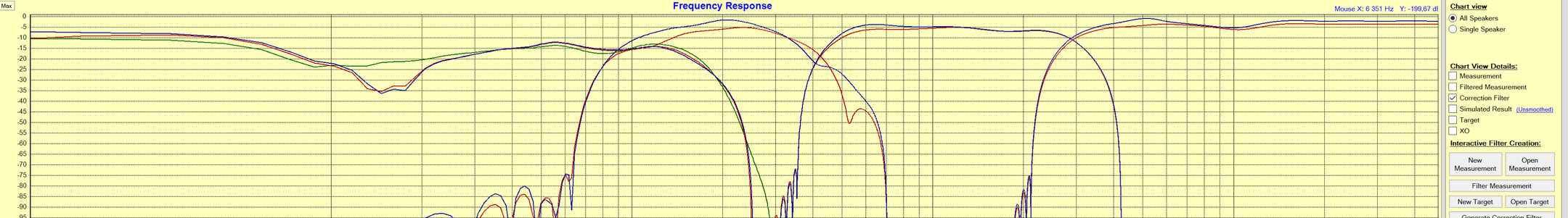

    Slik ser forresten mitt korreksjonsfilter ut i frekvensdomenet.
    Poenget mitt er at jakten på referanselyd ikke starter med en høyttaler som måler så dårlig som Magnepans design.
    Vel, om du deler de aktivt og bruker et DBA-system i bassen som jeg gjør - så er ikke utgangspunktet så verst.
    Du må gjerne ta deg en tur - så kan du selv vurdere hvorvidt jeg har lykkes med å skape en troverdig presentasjon.

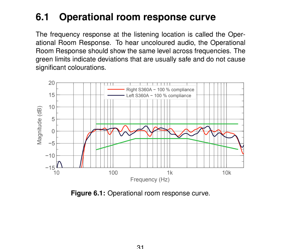

    Kom gjerne med et konkret eksempel hvor du mener en av disse standardene presser de av oss som har de beste oppsettene i en retning de ikke allerede har gått!

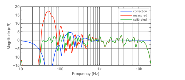

    Fra TS sin akustikkrapport. Men det er vel fortsatt slik at korreksjonen jeg har postet før:
    Kan glattes litt - også er man faktisk 100% innenfor den standarden som Genelec bruker:

    Regner med at det er denne du snakker om:
    Er jo noen greie temaer her:
    • Tidlig refleksjoner minst 10dB ned
    • Reverberation field
    • Frekvensrespons
    • Bakgrunnsstøy
    Så vidt jeg kan se er mitt (og ditt) oppsett godt innenfor alle krav her (reverberation field, har jeg vel muligens ikke tall på - men det skal være ganske greit hos meg) - jeg har ikke sett på disse standardene i veien frem - har du? Om jeg hadde invertert romkurven min - og hatt en respons som steg med 5dB fra 100Hz til 1000Hz - så hadde jeg fortsatt vært innenfor. Om jeg byttet ut Magnepan med et par gamle Cervin Vega - så hadde jeg også vært innenfor.
    Poenget mitt er vel at den kunnskapen - "best practice" her på HFS - langt overgår disse standardene i hva som kreves for å få referanselyd. Og enda bedre - den er gjerne tilpasset vårt utstyr og våre lytterom. Så om en ny bruker her har lyst på god lyd - så tror jeg det er mye lurere å spørre i en tråd her - enn å lese seg opp på gamle standarder. (Så er det aldri dumt å lese seg opp og forstå mer bare så det er klar). Men du kommer lengre ved å lese HFS enn å lese standarder.
