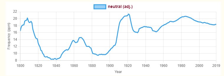

    Hva er forskjellen? Mener du ikke ens preferanse kan være nøytral, eller mener du at nøytral ikke kan være en preferanse? Og om man ikke har noen preferanse og stiller seg nøytral, kvitter det ikke da hvordan kurven ser ut?
    Om vi betrakter nøytralitetens popularitet ser vi at det var den nådde en topp for ganske nøyaktig 100 år siden, som du har sagt hele tiden og hadde ny storhetstid på 80-tallet. Tilfeldig at alle synes lyden fra det tiåret var tynt og bassfattig? Toppen er fra 82-85, årene hvor både MJ, Madonna og Whitney ga ut sine mest blodfattige verk.
    Vis vedlegget 926347
    Kan det være Olsons fortjeneste at neutral tok av igjen på midten av 50-tallet? :unsure:
    Du spurte: «Hva er forskjellen?»
    Det var et spørsmål til @OMF , men la meg likevel svare med et eksempel.
    Se for det nøytralitet og preferanser som et venn-diagram. De to kan være overlappende, eller ikke være det.
    Olson viste med sitt klassiske eksempel at 70 prosent foretrak en nøytral romkurve, mens 30 prosent foretrakk den fargede. I dette tilfellet var det en overlapp mellom nøytralitet og preferanser på 70 prosent.
