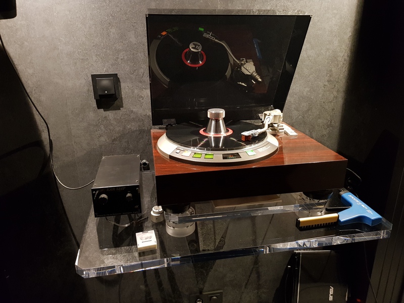

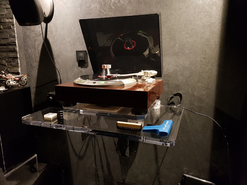

    Da var det på tide å prøve den nye hylla.
    Flyttet over eksisterende platespiller og riia. Får frigjort litt plass på stereoracket, gjør ikke noe det heller :)
    Vis vedlegget 478317
    Vis vedlegget 478318
    Ai ai ai.
    Dette er det"gamle" plintet ditt eller?
    Ikke det nye Mdf-finér-alu plintet?
    Eller har jeg gått glipp av noe? (anatgeligvis...)

    Neida, det stemmer det. Dette er min eksisterende spiller. En DP 57.
    Den nye jeg lager er DP 75 med mye tyngre og annerledes plinth.

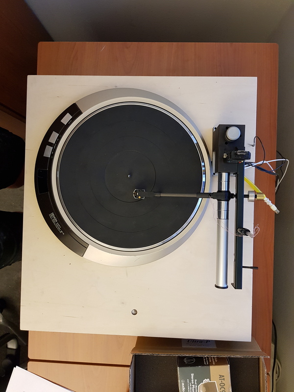

    Nå viser det seg at jeg ikke kan bruke den MG1 armen på den nye spilleren:(:(
    Var i gang med å skulle montere den på plinth'et , og oppdager at armen er for kort, eller rettere sagt, driverket er for bredt. Det viser seg at denne armen skal monteres helt inn mot tallerken, og med det romskipet av en spiller jeg har kjøpt, har en kant som i hvert fall er 20mm for bred.
    Så nå vet jeg ikke hva jeg skal gjøre???

    Her ser dere problemet mitt. Hele armen skulle vært ca 20mm nærmere selve tallerken for å komme i senter.
    Tror ikke det er mulig å få en lengre arm heller.

    Det burde være mulig å frese et hakk i aluminiumkanten så armen kan komme litt nærmere? Hva med å lage et nytt mellomstykke til armrøret?

    Hva hvis du flytter hele armbasen mot venstre? Klarer du å få den langt nok frem da, uten at sleiden med armen på ikke når kanten av plata?
    Har vært inne på tanken. Får måle litt nøyere på akkurat det. Hvis jeg gjør det, og det skulle vise seg at det ikke går, har jeg jo egentlig kassert denne spilleren. Ikke lett å få solgt det drivverket da :)
    Den står akkurat der den må stå på bildet. Sleiderøret stikker såpass ut på siden at den bunner ca 5mm utenfor LP plata.

    Er det ikke mulig å bytte til lengre armrør? Finnes kevlar/carbonrør i ymse dimensjoner å få tak i, husker bare ikke hvor. Er noen år siden jeg så på dette. Lengre armrør, og event få dreid ny kontravekt ved behov.
    Jarl
    Har vært inne på tanken. Så det blir nok det som blir løsningen her. Røret er 7mm utvendig, og det er klemt fast med unbrako inne ved sleiderøret, så det burde egentlig være en lett sak og ordne, hvis jeg klarer å finne et sånt rør:)

    Jeg bruker et karbonrør fra en kassert fluestang. Jeg kan også høre med verkstedet her på jobben om de har noe i "rotekassa" du kan bruke.
    Det hadde vært konge! 7mm er vel vanskelig å få tak i kanskje, men tror både 6 og 8mm går.

    Kan du ikke vinkle hele greia litt med klokka så rekker vel armen?,
    Kan ikke forstå at det har annen betydning enn estetisk, så lenge du flytter basen tilsvarende?

    Armen rekker ikke, da må kanten på drivverket fjernes, og det er ikke noe løsning. Nytt armrør i carbon el kevlar er løsningen. Ser ovenfor at det nok løser seg :)
