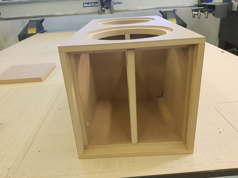

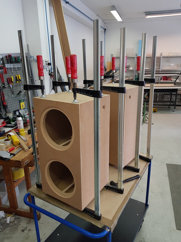

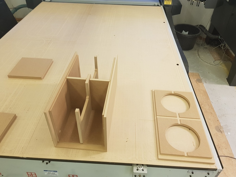

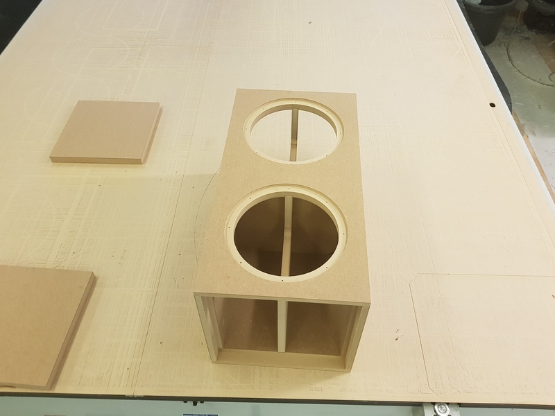

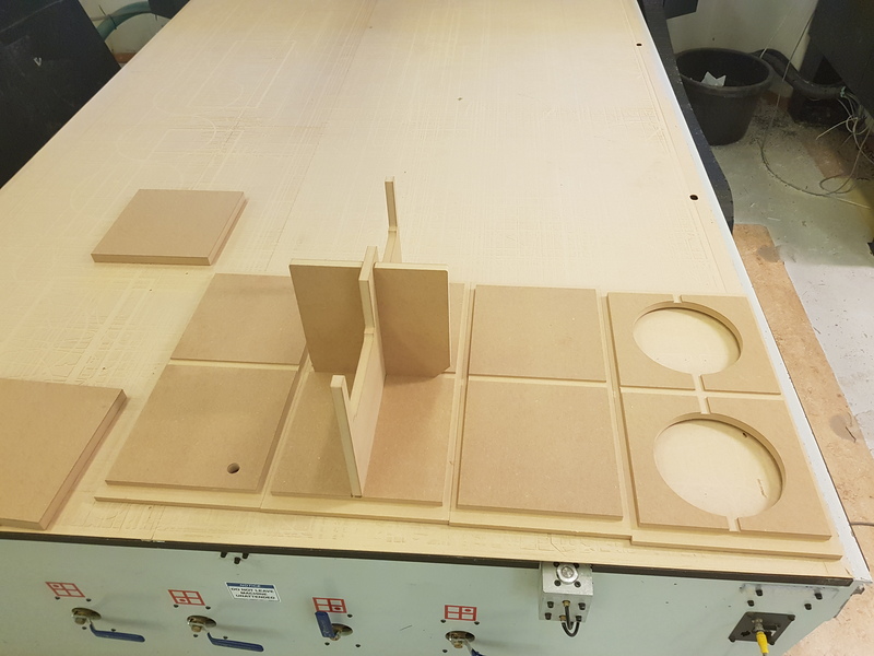

    Har tatt meg fri fra jobb denne uka. Og siden det snør på østlandet nå, så er det bare en ting å gjøre, og det er å dra på jobben å bedrive litt DIY.
    Har jo et par basser til som skal ferdigstilles. En Anaview AMS 1000 til er bestillt, og det samme er 4 stk Seas L26Roy.
    Nå er det stort sett bare å klaske på litt lim og banke det sammen ;) Denne gangen har jeg brukt 30mm MDF.

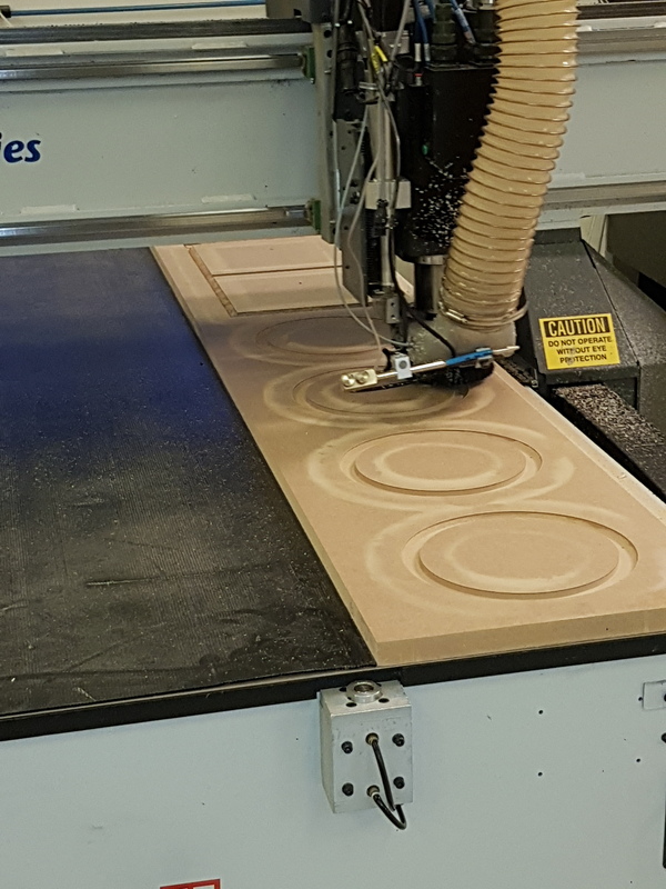

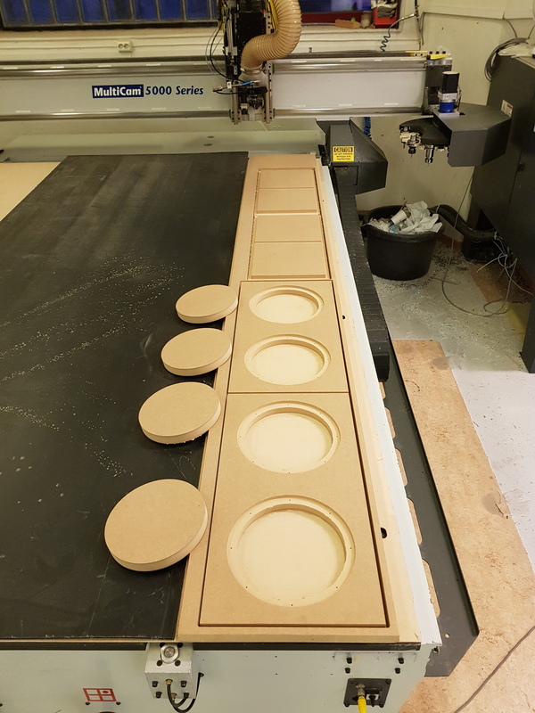

    Mens jeg venter på at limet skal tørke, så jeg får fortsette, legger jeg ut et bilde av det vi lager til NRK akkurat nå. 9 stk bord til programmet " Klassequiz" som kommer på tv etter påske. Det skal monteres pc skjermer i hullet på toppen der etter hvert. Litt vanskelig å se hvor fint det blir med all folien på, men...

    Da tror jeg rett og slett jeg drar hjem og koser meg med musikk i resten av påsken. Og sitte og drømme om at det dukker opp noe forsterkeri og elementer snart, så jeg får fyllt disse kassene. Ferdig limt nå, så de kan få stå sånn til over påske.

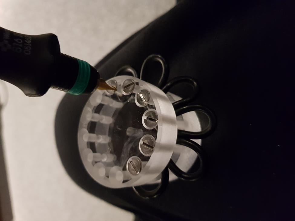

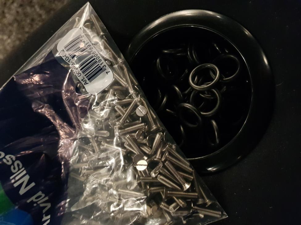

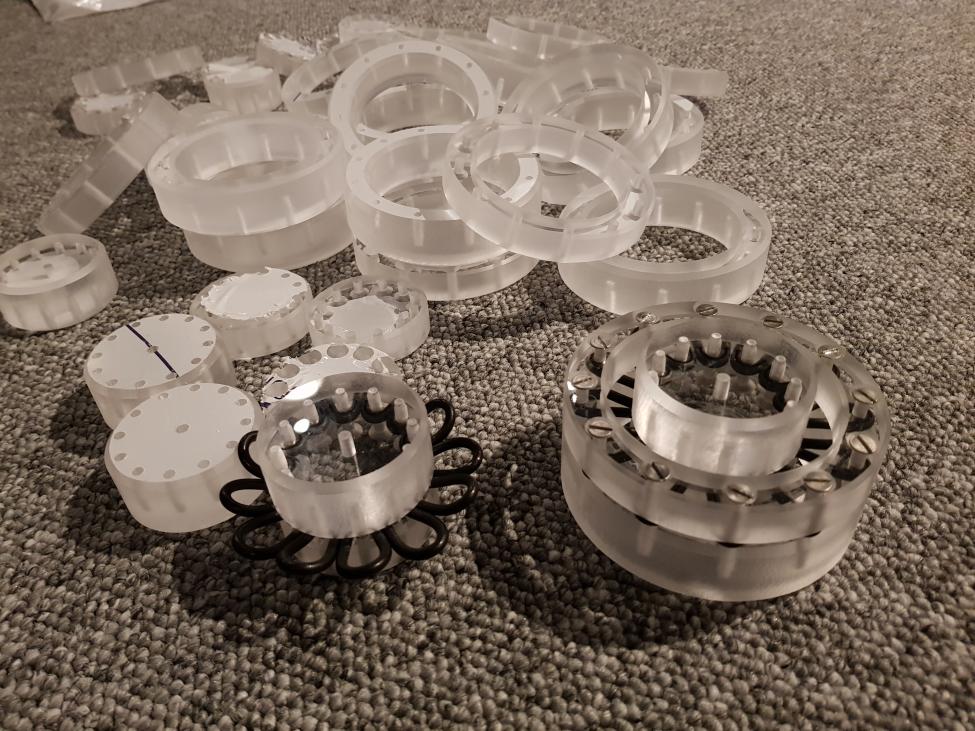

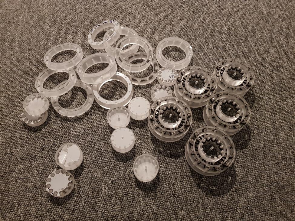

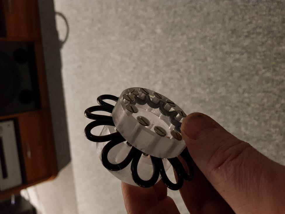

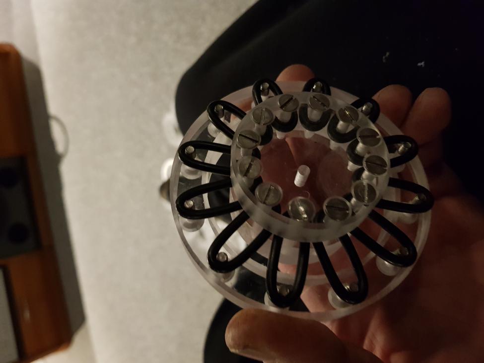

    Ble ikke lenge borte ;).
    Fikk lyst til å pusle litt når jeg kom hjem, så jeg
    satt musikk biblioteket på random, og tok frem noen deler jeg har hatt liggende en stund. Det er noen dempeføtter jeg skal ha under den nye platespilleren, etter hvert når den blir ferdig.
    120 stk 3,5mm O-ringer og 240 skruer skal til for å få laget 10 stk føtter.
    Halvveis :)

    Kule føtter. Trenger du 10 stk. under platespilleren?
    Får litt angst av å tenke på så mange rettsporskruer. Unbrakonøkkelen er oppfunnet! ;)
    sclalars
    01.05.2006
    2.397
    1.722
    Skedsmokorset
    Hehe, itt'no problem. Ingen av skruene skulle trekkes til, bare skrues ned til O-ringene.
    Platespilleren og akrylplata som den skal stå på, kommer til slutt å nærme seg 35-40 kg, så jeg trenger nok det, og kanskje noen til.:)

    Du får kjøpe tykkere O-ringer. ;)
    Fine var de uansett. Er det slik Isonoe-føtter er satt sammen?
    Problemet med tykkere ringer er at da øker diameteren også, og da må jeg lage føttene enda større også, og det har jeg ikke lyst til.
    Er ikke kjent med de Isonoe føttene. Jeg får sjekke de ut.
    Trodde man fikk O-ringer i omtrent hvilke tykkelser og diametere som helst. Ikke i sortimentbokser fra Clas og Tema, selvsagt, men du har vel noen kataloger på jobben? :)

    Du kan kjøpe o-ring på rull, kappe pent med barberblad og lime sammen ønske lengde med lynlim. Sitter som juling.
    Oj, der var du også ja ;)
