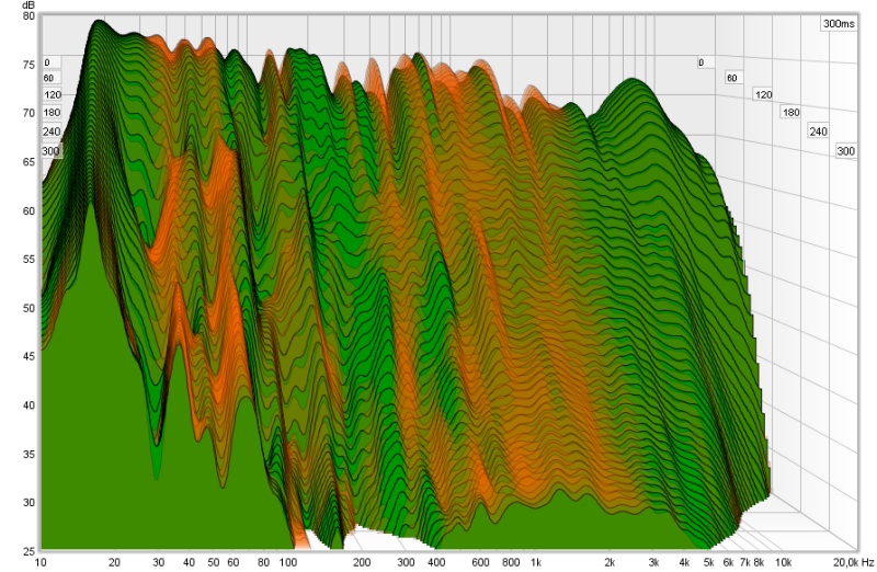

    39.398
    41.024
    Sant. Det er enklest å forklare det med en kikk over i tidsdomenet også:
    Legg merke til at det er mye lengre etterklang ved 0,5-4 kHz enn like over og under. Øret vil integrere klangbalansen over et intervall på 2-300 ms (omtrent hele bredden av dette vannfallet), så det subjektive inntrykket er noe mer nivå i dette båndet (og noe mindre i båndet over ved 8-10 kHz) enn hva øyeblikksbildet av frekvensresponsen skulle tilsi. Dette er ikke perfekt, men det låter faktisk ganske riktig i rommet hos meg.
    Man kan også muligens forestille seg at bassen her ikke låter spesielt "tynt". Den går ned til 16 Hz, og en pedaltone fra et kirkeorgel ved den frekvensen vil merkes. Etterklangstiden i bassen er såpass mye lenger enn i grunntoneområdet at det nok låter litt mer bass-heavy enn hva øyeblikksbildet av frekvensgangen skulle tilsi, men foreløpig har jeg valgt å ikke redusere nivået her tilsvarende det jeg gjør ved 1-4 kHz. Dette låter mer naturlig, kanskje fordi det er på enden av frekvensspektrumet uten kontrast både over og under.
    Jeg skal gjøre en liten opprydning her når de nye forsterkerne er klare og jeg får full kontroll på hvert element. Med passive førsteordens filtre blir det for mye overlapp mellom elementene og ganske begrenset hvor mye jeg kan gjøre. Det driver også opp forvrengningen når hvert element tvinges til å arbeide et godt stykke utenfor sitt egentlige arbeidsområde. Om utgangstrinnet i hver forsterkerkanal er klasse A, AB, D, G eller H er derimot nokså likegyldig.
    Sjansen for å tilfeldigvis treffe riktig ved å prøve & feile med å bytte forsterkere og høyttalere inntil "eq-profilen" langs høyttalerens impedansekurve tilfeldigvis treffer med rommets særegenheter er tilnærmet lik null.
    Vis vedlegget 545909
    Forsøk på sammenligning for å se.
    Edit; det var ikke særlig sammenlignbart med så stor forskjell i visuelt uttrykk. Det er litt interessant det du sier med klangbalanse i forhold til etterklangstid på forskjellige frekvensområder, så det må jeg se litt på :)
